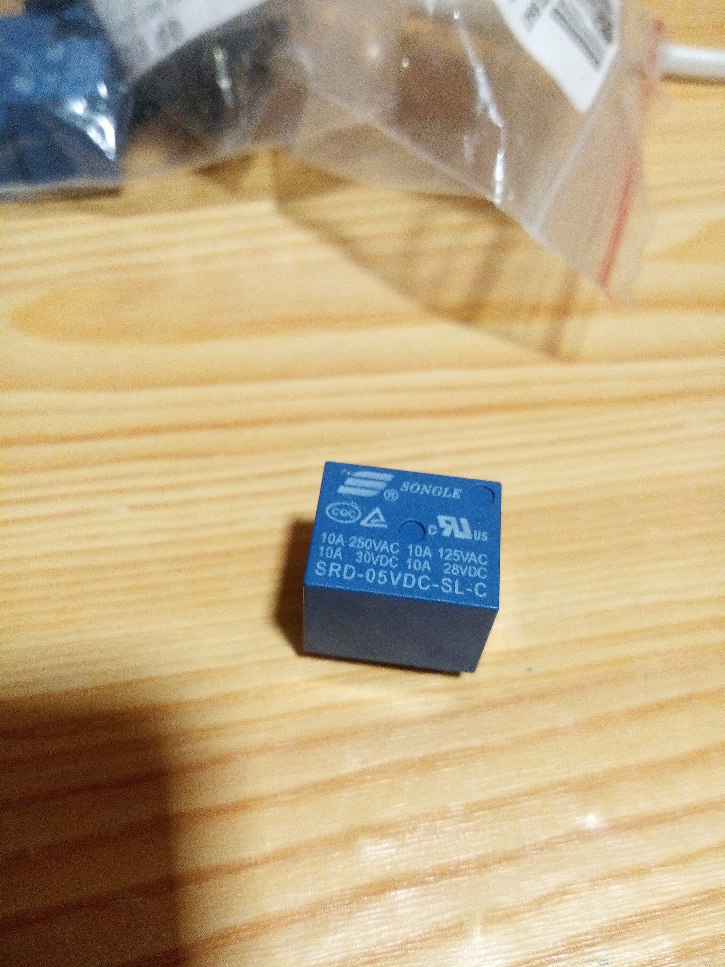

Szép estét! A képen látható reléhez van e a programhoz tartozó footprint vagy minek lehet nevezni?? Köszönöm!
Miért nem csinálsz?
Válogass, hátha van.
