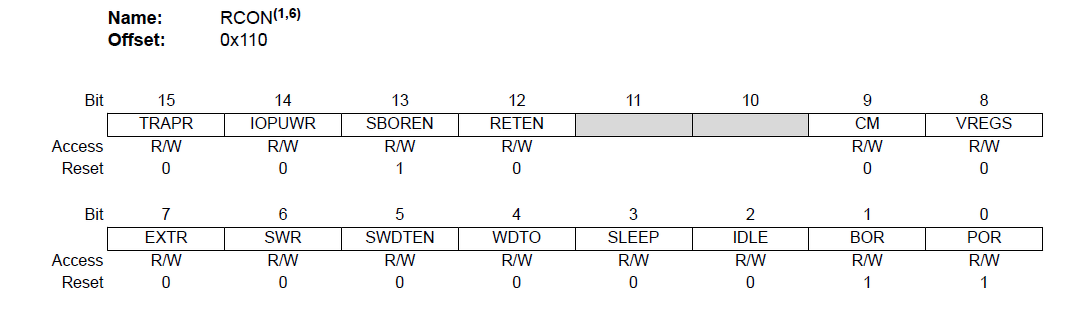

Belefutottam egy jelenségbe, aminél kissé tanácstalan lettem...
Adott egy készülék, DsPic-el. Jól működik alapvetően, elég bonyolult feladatokat lát el. Nem sokkal ezelőtt jelezték vissza nekem, hogy egy bizonyos üzemmódban, véletlenszerűen újraindul a cucc, minden előjel nélkül!
Elkezdtem tesztelgetni..., elő is tudom idézni ezt az újraindulást, de nem egy egzakt eseményhez kötve, hanem csak időben valamennyire behatárolva.
Megnéztem, az RCON regiszter mit ad vissza, ott azt láttam, hogy az IOPUWR bit be van állva. Viszont, tegnap kipróbáltam, hogy megfogjam a reset előtti pillanatban, az _AddressError, _HardTrapError, _StackError, _MathError, _SoftTrapError megszakításokkal, de be sem lép ezekbe, úgy tűnik(De itt nem vagyok biztos abban, hogy ezek jól működtek e, vagy valamit még engedélyeznem kellett volna...)!
Jelenleg az egyetlen ötletem az, hogy megpróbálok egy érték szerinti megszakítást beállítani a programszámláló regiszterre, hogy ha az reset vector címet kap, akkor álljon meg. Talán így lenne esélyem megnézni a változóimat, vagy egyéb hardver regisztereket...
Most, hogy ezt írtam, jutott eszembe, hogy elvileg azt is megtehetem, hogy reset után a lehető leghamarabb törésponttal megállítom a programot, és ott még szintén ki tudom olvasni legalább a változóim tartalmát..., nyilván a hardver regiszterek törlődnek, de legalább a saját adataimban tudnék keresni valami rendellenességet...
Szóval teljesen megfoghatatlannak tűnik per pillanat ez a hiba, még nem volt hasonlóval dolgom, nem sok ötletem van hogy kellene ezt elkapni?! Van valakinek bevált ötlete ilyen esetre?

(#) helektro válasza sdrlab hozzászólására (») Márc 3, 2023 /
Ha a _AddressError, _HardTrapError, _StackError, _MathError, _SoftTrapError megszakításokon keresztül történne az újraindulás, akkor a #TRAPR bit lenne beállítódva és nem a #IOPUWR, mivel ezek a hibák un. trap megszakítások.
Mivel a #IOPUWR bit van beállítódva, ami illegal opcode vagy illegal address mode miatt történik, ezért én inkább arra tippelnék, hogy valami adatterületnek használt címre fut rá a program. Nincs a program memóriában valami adattáblád eltárolva, vagy valami szöveg, stb.?

(#) sdrlab válasza helektro hozzászólására (») Márc 3, 2023 /
„Az INTCON1 reset esetén törlődik”
Ez hol derül ki? Én nem találtam erre vonatkozóan egyértelmű infót....
Adatlapi táblázat szerint az RCON-t is törlődőnek gondolnám, pedig az nem olyan!
„Ez hol derül ki? Én nem találtam erre vonatkozóan egyértelmű infót....”
Pedig egyértelműen le van írva: lásd 1. csatolmány.
Ez ugyan egy PIC24 adatlapból van, de gondolom az általad használt dsPIC adatlapban is benne van.
RCON esetén is látszik, hogy reset esetén mi lesz az egyes bitek értéke: lásd 2. csatolmány.
Egyáltalán nem egyértelmű ez a táblázat alapján! Ugyanis ott határozott értékek vannak megadva, fixen! Abból egyáltalán nem következik az, hogy reset után megtartaná az értékét ez a regiszter!
A helyes ábrázolás, amiből táblázat esetén lehetne következtetni, ha pont hogy X-el jelölnék a bitek állását, reset után, mert az azt jelentené, hogy valaminek a függvényében lehet 0 vagy 1 is!
Nade...hogyan kerülhetne oda a program futása? Én nem ugrálgatok a programban mutató alapján, ahol ilyen veszély fennállhatna..., mutatókat szerintem kizárólag adatok eléréséhez használok, az meg elvileg nem módosíthatja a program futását... Szerinted hogyan tudna olyan címre ugrani, ami nem a fordító által határozott meg?!
„Egyáltalán nem egyértelmű ez a táblázat alapján! Ugyanis ott határozott értékek vannak megadva, fixen! Abból egyáltalán nem következik az reset után megtartaná az értékét”
Ennél egyértelműbben nem tudom, hogy lehetne leírni.
Nem megtartja reset után, hanem a reset folyamatnak ez egyik része, hogy beállítódik.
Megtörténik a reset esemény > a CPU beállítja a megfelelő regiszterek értékét > a CPU a 0. címről végrehajtja az utasításokat (és ezután már nem íródik felül, ha csak te direkt nem írod át, azaz megmarad).
De én itt nem foglak győzködni arról, hogy hogyan működik a mikrokontrollerben a CPU. Leírtam, hogy hol találod meg, ha szerinted ez így nem jó, akkor írj a microchipnek, sok millió embernek elegendő ami oda le van írva.
„Szerinted hogyan tudna olyan címre ugrani, ami nem a fordító által határozott meg”
Elég sok módon lehet. Pl. valamelyik rutinba nincsennek párba a PUSH és POP utasítások, és RETURN-nál rossz címre lép vissza, vagy használsz BRA Wx utasítást és rossz cím van a regiszterben, vagy egy rossz adatcímzés miatt a W15 regiszer felülíródik, stb.
De ahogy látom te mindent jobban tudsz, még az adatlapnál is jobban, így majd biztos kitalálod.
Már vártam ezt a te mindent jobban tudsz szofisztikált beszólást! ) Szerintem nem beszólogatni kéne, hanem érvelni határozottan..., vagy ha az nem megy, akkor ne állítsd be úgy, mintha birtokában lennél az információnak!
Lehet hogy én tudom rosszul, de..., az összes hardver regiszter határozott bit értéket vesz fel reset után(kivételt ez alól speciális regiszterek élveznek). Tehát ha úgy működne, ahogy szerinted, akkor nem tudhatnánk, mi történt reset előtt?! Márpedig pont ez a célja annak a regiszternek, hogy megtudjuk a reset-et kiváltó okokat(amennyiben az lehetséges ennyiből)
Amiről te beszélsz, az a RAM működése! Az valóban nem íródik felül reset esetén, azonban a hardver regiszterek igen! Ezt mutatja az ominózus táblázat, hogy a gyártó szerint reset után milyen határozott értékeket kell felvennie a regiszternek!
„Elég sok módon lehet. Pl. valamelyik rutinba nincsennek párba a PUSH és POP utasítások, és RETURN-nál rossz címre lép vissza, vagy használsz BRA Wx utasítást és rossz cím van a regiszterben, vagy egy rossz adatcímzés miatt a W15 regiszer felülíródik, stb.”
Persze, nyilván szándékosan ezer és egy féleképpen elő lehet idézni..., de én arról beszéltem, hogy ha semmi ilyet nem használsz a programban, akkor ugyan hogy állhatna ilyen elő?! Félrefordít a fordító? Mondjuk...nem lehetetlen éppen...
Pl már az is érdekes, hogy úgy tűnik, már akkor sem jelentkezik a hiba, ha semmit nem változtatok a kódon, csak ugyanazt a fordítást debug módban futtatom a procin! Újra ilyenkor nincs fordulva a kód, azt látom, de nem tudom a hardveres debug regisztereken kívül érint e még valami mást is, ha így van futtatva?!
Ha neked nem elég érv, hogy leírtam a tényeket, amelyek benne vannak a specifikációkban, akkor nem tudom mit lehetne még érvként felhozni.
Látom az értő olvasás nem nagyon megy. Pont ezt írtam le korábban:
„az összes hardver regiszter határozott bit értéket vesz fel reset után(kivételt ez alól speciális regiszterek élveznek).”
Ezzel kapcsolatban tettem be képeket, mert ez szerinted nincs leírva sehol. Attól, hogy te nem tudod elhinni ami a specifikációban le van írva (bár az is tele van hibával, de ez speciál pont jó), attól az még úgy van.
De ahelyett, hogy utánaolvasnál, esetleg letesztelnéd, leállsz okoskodni, hogy szerinted nem úgy van.

(#) helektro válasza sdrlab hozzászólására (») Márc 3, 2023 / 1
„személyed állításait meg merem kérdőjelezni!”
Nem az én állításaimat kérdőjelezed meg, hanem ami a specifikációban le van írva.
„Csak jobbik esetben, nem teszünk úgy mintha mi sz...tuk volna a spanyolviaszt
Ezt nem tudom miből vontad le. Segíteni akartam és leírtam, hogy amit keresel az hol van. Ha te ezt az infót nem tudod elfogadni, az nem az én problémám.
„Te ezzel szemben nem érvelsz”
Én leírtam mi van a speckóban, de SZERINTED az nem úgy van. Akkor most ki az aki nem érvelt?
„A te döntésed volt, hogy érdemi segítség helyett inkább személyeskedés irányába vitted a dolgot,, ahelyett hogy tanulnál”
Haha, végtelen vicces vagy. Te nem vagy hajlandó utánaovasni, vagy kipróbálni, amit írtam, ha már nem hiszed el, ami a specifikációban le van írva, és és nem tanulok? Nem, én segítettem neked, de neked nem tetszett a válasz, mert szerinted az nem úgy van.
„Mert hogy senki sem tud mindent...esetleg szemmel láthatóan talán te...”
Én sem tudok mindent (sőt nagyon keveset tudok), de nem is látom, hogy írtam volna ilyet. Viszont a kérdésedre a választ igen, tudom. Az. hogy te a tényeket kétkedve fogadod, arról én nem tehetek.
„lehülyézek másokat”
Hol hülyéztelek le? De hogy nehéz eset vagy, az biztos.
De én itt befejeztem, segítsen neked ezen után más. Leglább már látják mások is, hogy ha valaki segítséget akar adni neked, akkor mit kap vissza.
