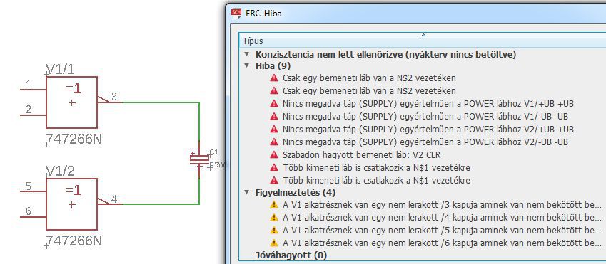

(#) niedziela válasza Massawa hozzászólására (») Márc 13, 2023 /
Azt hiszem ez csak egy szerencsés véletlen lehetett amikor a pin neve megegyezett a táp huzal nevével.
Schematikus ellenőrzésre ERC-t lehet használni, Sok téves figyelmeztetést fog generálni, viszont esetleges hibák figyelemfelkeltésére jó
(#) Massawa válasza niedziela hozzászólására (») Márc 13, 2023 /
Az ERC-t le szoktam futtatni.
Akkor ezt vagy hasonlót láttál.
Igen de az ERCt biztos lefuttattam, és szerintem végig is mentem rajta. Sajnos már nem tudom, megismételni, mert töröltem dühömben azt az LM 324, és az uj amit közben találtam már jo volt. Akkor nagyon dühös voltam, mert idöre kellett megépiteni a cuccot, megcsináltatni a NYÁKot utánna meg drotozhattam a 2 LM-t minden modulon.
