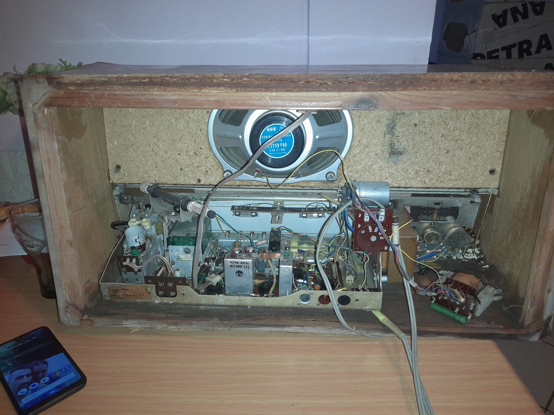

Legelőször a feszültség választó csúszkát kéne átkapcsolni 240 V-os állásba, ellenőrizd a jó érintkezést. Az olvadó biztosítókat szintén vagy cserélni, vagy megtisztítani, a foglalatokat is. Le kéne választani az anód és fűtőfeszültséget az egész áramkörről, és az egyenirányító csövön megmérni a feszültségeket. Ha nem tér el jelentősen a rajz szerinti értéktől, akkor a sok éve üzemen kívül levő pufferelkót célszerű lenne megformázni. Saccra 220-470 kiloohmos ellenálláson keresztül rákapcsolni az anódfeszt, és folyaü
matosan mérni. Ha beállnak az üzemi értékek, akkor lehet visszkötni a további fokozatokat. Célszerű lehet külön a hangvégfokot, az RF, demodulátor stb részeket.

Egy 0. ellenőrzést érdemes megtenni: nézd meg a csöveket, hogy nem gázosak-e. Ha fémszürke a getter (az üveg felső részének belső oldalán), akkor jó. Ha hamuszürke, akkor mindenképpen csere. Ha fekete, akkor erősen ajánlott a csere.
Pl. ezen a képen látható nekem eléggé gyanúsnak tűnik...

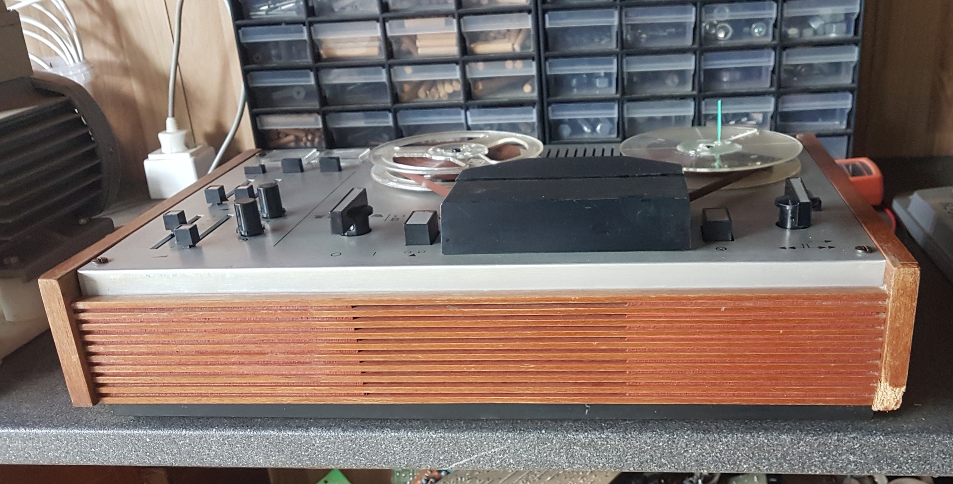

1970 es évekből
(#) CIROKL válasza CIROKL hozzászólására (») Máj 16, 2023 /
Nagyon jó állapotban van ,csak a posta kicsit beleronditott ,biztos leejtették a fa káva sarka kicsit sérült ,lessz időm rendbe kapom.

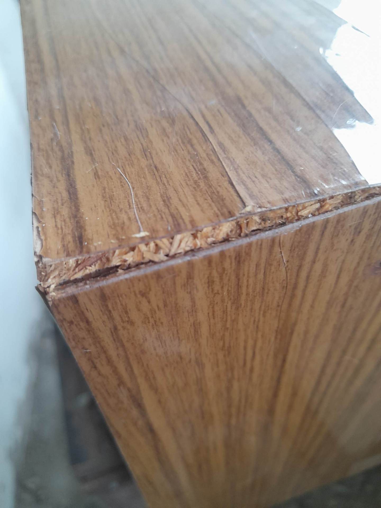

(#) granpa válasza jani1987 hozzászólására (») Máj 18, 2023 /
Ez már lakköntésű, le kell csiszolni, kipótolni (vagy ragasztani egy réteg furnért, ha nagyon gyetvás), újrakenni.
A hozzászólás módosítva: Máj 18, 2023

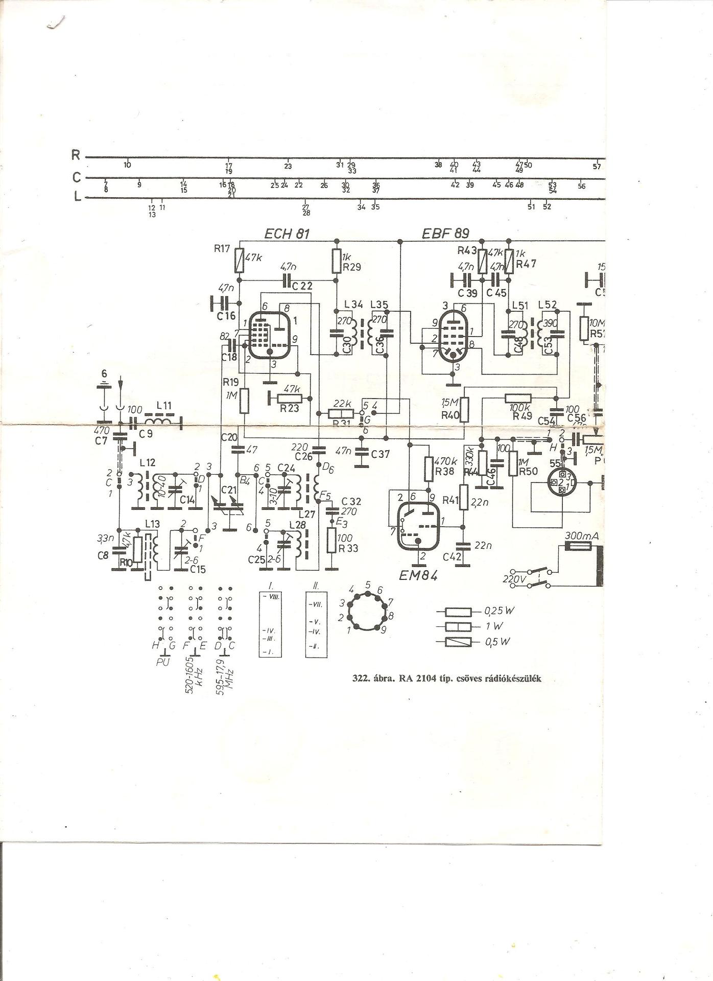

(#) tdi75 válasza jani1987 hozzászólására (») Máj 19, 2023 /
Nézz meg más doksit erről a rádióról. Van olyan is hogy az ebf89 van a rajzon az eaf801 helyett.
Szerintem helyettesíthető az egyik a másikkal, de a lábainak a kiosztása nem pont egyező.
Az anódáramok és feszültségek a katalógus szerint megegyeznek, de nem teljesen egyforma a két cső.

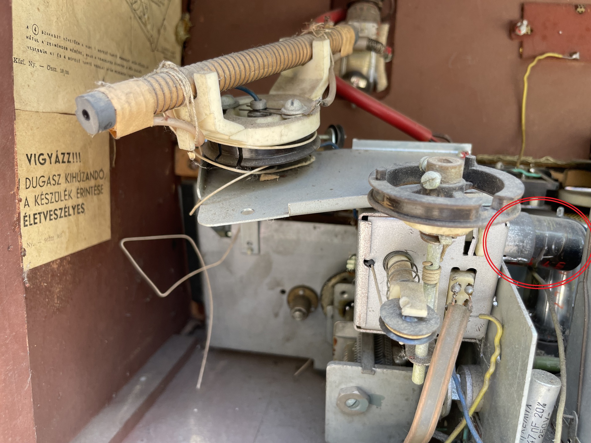

Kaptam a rádióhoz csövet és produkálja a hangot. A következő probléma áll fenn: a forgó kondi be van szorulva és nem tudom mi a legjobb oldószer ami kilazítja a kenő anyagot. Hogy a skála üveget hogy nyomtatom újra fogalmam sincs.
(#) circuit válasza jani1987 hozzászólására (») Máj 24, 2023 /
Azt nem tudom, hogy melyik a legjobb, de ajánlanám a petróleumot, illetve a foltbenzint (benzines folttisztító). Mindkettő 1 literes kiszerelésben kapható a festék/vegyianyag boltokban. A petróleum jól oldja a zsírokat, még a bitument is, kiváló penetráló tulajdonsága van. A foltbenzinnel sok dolgot lehet mosni, zsírtalanítani, régóta használom. Tűzveszélyes anyagok! Mozgó alkatrészek, csapág kenésére finom műszer olajat használok.
Üdv:circuit

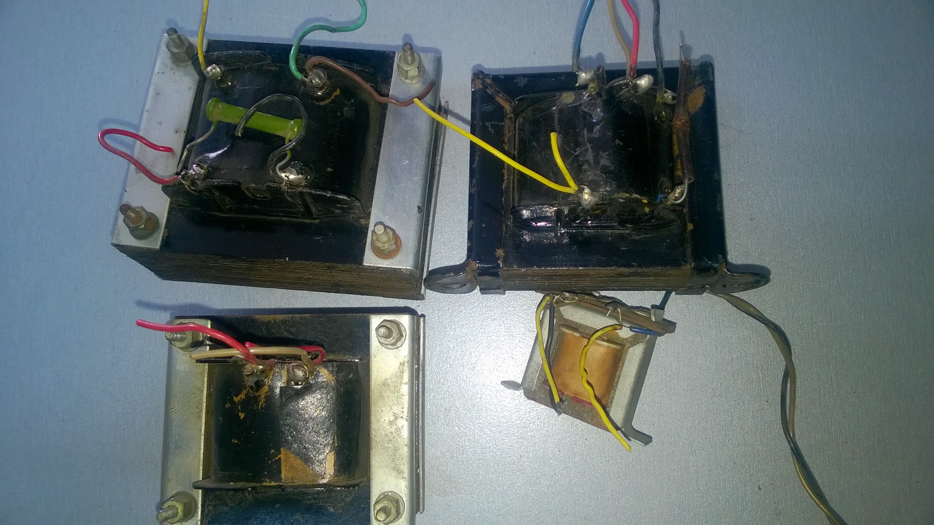

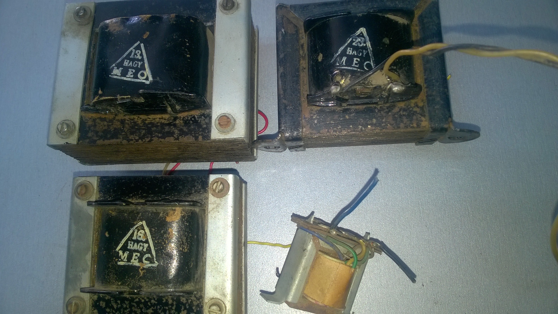

Sziasztok A Méh telepen találtam,ezt a négy trafót 1 folytó 1képkimenő 1hang kimenő a kicsit azt nemtudom .A kérdésem hogy melyik fekete fehér tv be lehetett,vane összefüggés a látható Meo felirat és a tipusa között ,vagy csak a gyártásnál a bemérés pecsétje. köszönöm
(#) VJ72 válasza szepi003 hozzászólására (») Máj 24, 2023 /
Híradástechnikai Anyagok Gyára (HAGY) Vác.
Orion Duna, Tisza TV-k benn volt ilyen trafó, a kicsi az egy blocking oszcillátor trafója talán VT.
Akkoriban próbálták egységesíteni a fődarabokat a televízió gyártásnál, ezért használhatta ezeket mind a két akkori gyártó.

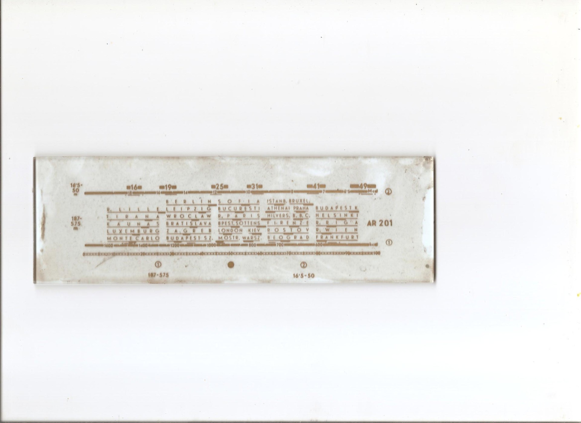

(#) jani1987 hozzászólása Jún 25, 2023 /
Rendelkezik valaki jó állapotú Weimar 5180 skála lappal? Ha valaki kérné akkor szkennerrel beolvasom a Videoton RA3101 és Orion AR201 lapját javítás céljára. Csere bere alapon.
(#) bbb válasza jani1987 hozzászólására (») Jún 25, 2023 /
Szkenneld be és tedd fel ide, ha nagyon ráérek egyszer és már majdnem unatkoznék, akkor vidáman megrajzolom azokat is vektorosan.
(#) jani1987 válasza bbb hozzászólására (») Jún 25, 2023 /
Hirtelen ennyit találtam de majd még teszek fel. Úgy kaptam valakitől.

(#) jani1987 válasza jani1987 hozzászólására (») Jún 25, 2023 /
Orion AR201.
