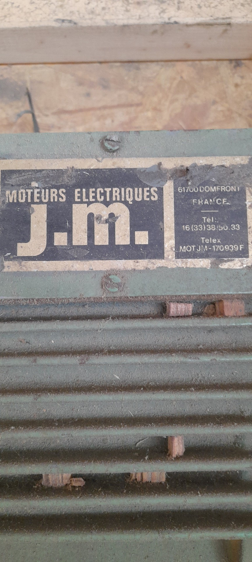

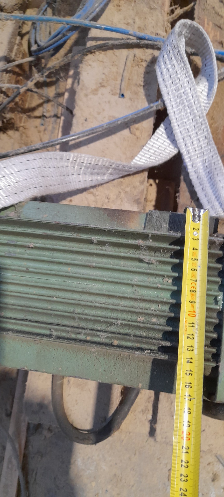

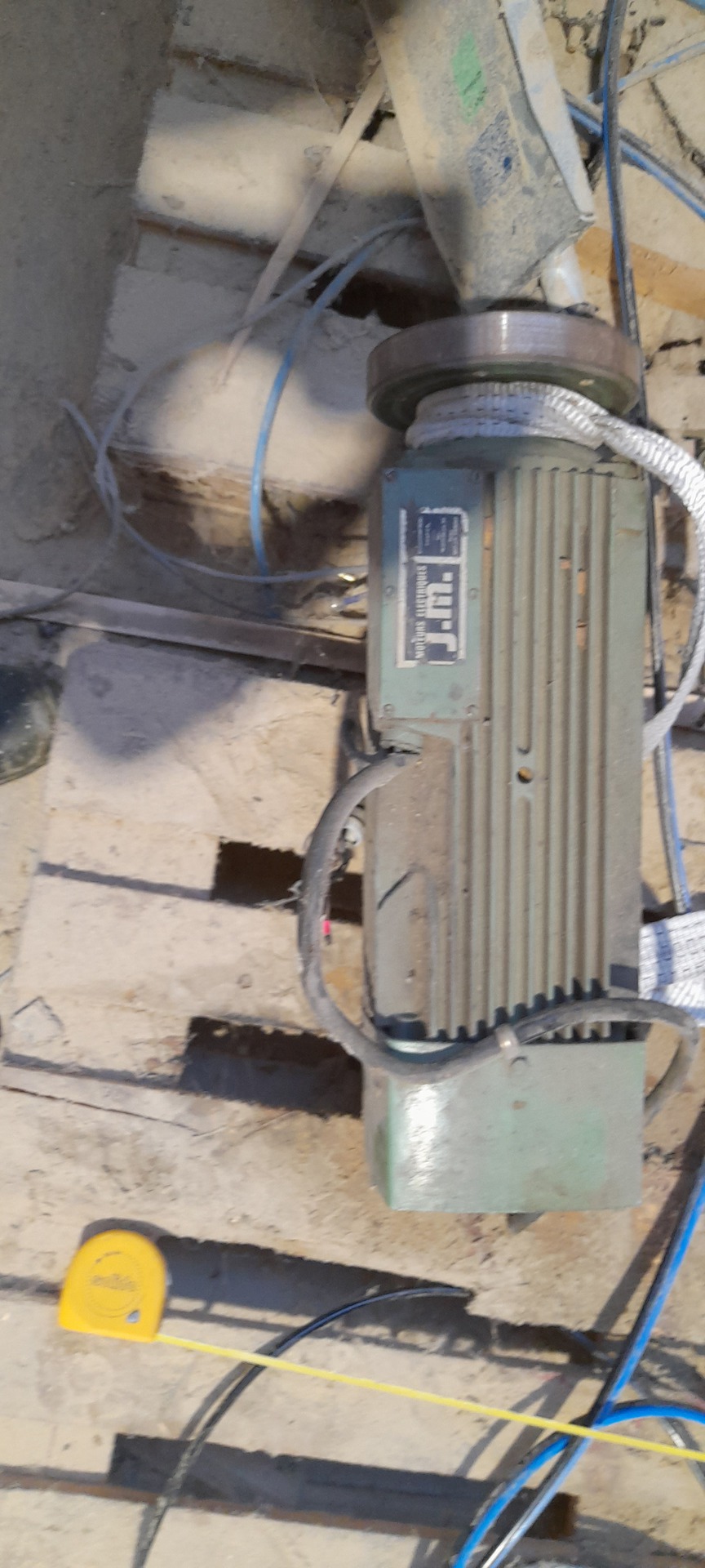

(#) bojtorlaszlo válasza erbe hozzászólására (») Aug 9, 2023 /
Régi szabászgépen volt ,kb. 600-as fűrészlapot hajtott direktben.Teszek fel képet.
(#) bojtorlaszlo válasza bojtorlaszlo hozzászólására (») Aug 9, 2023 /
Még egy kép

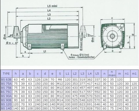

(#) erbe válasza bojtorlaszlo hozzászólására (») Aug 9, 2023 / 1
Közelít, de még nem az igazi. De a képek alapján akár még azonosítani is tudja valaki. Az a 44 cm többet mond, mint a korábbi 16*16 cm.
Ilyen spéci lapos motorokat asztali körfűrészekhez szoktak gyártani. 2-3 kW körül lehet, de akár több is.
(#) erbe válasza erbe hozzászólására (») Aug 9, 2023 /
A mérettáblázat alapján BS75B lehet, ami a másik táblázatban 3,7 kW-os. A rajz alapján már azt is látod, hol, mit kell pontosan megmérned, de elég messze vannak a többiek ahhoz, hogy valóban ez legyen a motorod.
Elég érdekes, hogy a francia gyártó honlapján az egyik táblázaton francia a másikon német feliratok szerepelnek.
A hozzászólás módosítva: Aug 9, 2023
Amit még nem írtam.: Jó lenne tudni a fordulatszámot is, mert nagyobb fordulatom 3,7, kisebbnél 2,2 kW. Szalagfűrészhez nem lehetetlen, hogy a kisebb fordulatszámút választották.
Köszönöm az infót.Az a 44 cm az inkább 54 cm csak nem sikerült a kép.A táblázat alapján nehéz beazonosítani , mert 17*17 cm , de 40mm tengely.A táblázat alapján inkább BS 90A.Nem szalagfűrészen volt , hanem egy sorozat vágó fűrészen , és ami a tengelyen van tárcsa arra volt közvetlenül felcsavarozva a kb 600-as vidiás körfűrészlap.Az sem derült ki a táblázatból, hogy 230/400 vagy 400/690 voltos?Ezt miből tudom kideríteni?
A táblázatból ki lehet olvasni, hogy L1; .2; .3; ...méreteket hol kell mérni. Legbiztosabb, ha a csavarlyukak középtávolságát méred. Ezek az L1 és a "e" méretek. Az tény, hogy a 40 mm-es tengelyt a BS 90-es sorozathoz írják, de ott már 190-es külső méretek vannak. No meg a 90A 70 kg, a 90B pedig 90 kg. 600-as laphoz szerintem már keményfém lapkás tárcsánál is 1450-es a fordulat. 2800-zal már rettenetesen visítana. tudni kellene a fűrész max. kerületi sebességét.
Ami már először is furcsa volt, hogy névleges fordulatszámnak a szinkron fordulatot írják, nem az aszinkron motorok szlippel csökkentett fordulatát. Lehet, hogy állandó mágnesesek a motorok és a szinkron fordulatra frekvenciaváltóval pörgették fel? Nagyobb motoroknál bevett gyakorlat az iparban.
Ami még könnyen beazonosítható jellemző és még szabad szemmel se lehet eltéveszteni, a tárcsaátmérő. A kisebbeknél 120 mm, 90-től fölfelé 220 mm. A kép szerint igazad van. Ez bizony már 90-es. Hogy A vagy B, az már a pontos mérés dolga. Még így is széles a választék, 3 és 11 kW között.
Ez egy nagy faipari daraboló fűrészen volt, ha jól emlékszek 6 db fűrész volt rajt.Gerendákat , pallókat tetőanyagot vágtak rajta.mint pl. a mellékelt képen.Használtan került a céghez ahol melózok de nem ismerem a vezérlését mert szét lett bontva.

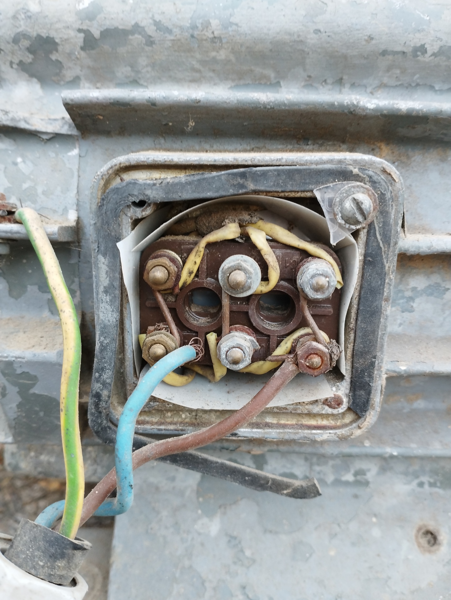

(#) jimmi12 hozzászólása Szept 9, 2023 /
Sziasztok, kaptam egy villanymotor, sajnos az adattáblája nem igazán látszik. Sejtèsem szerint egy 220/380-as motor lehet, jelenleg deltába 220-ra van bekötve (kondi hiányzik róla). Igazából 3 fázisról szeretnèm használni, ha átkötöm csillagban akkor működhet? A másik kèrdèsem, hogy mekkora lehet a fordulata? Halványan valami 900 látszik.
(#) Ódenka válasza jimmi12 hozzászólására (») Szept 9, 2023 /
Be kell kötni csillagba és 3f-ról kipróbálni. Lehet 2900 elvileg, de inkább 900 /p valószínűbb.
Szemre is nagyon jól megkülönböztethető forgás közben, melyik a valószínű.
Én azt szoktam csinálni, amikor veszek egy használt motort, egy fázisra kötve, kondi nélkül - mint a képen - gyors tesztnek egy zsinórt tekerek néhányszor a tengelyre és a bekapcsolás után megrántom a zsinórral a tengelyt. A Te esetedben csillag kötés után csinálnám, akkor elég puhán indítható és az üzemi fordulatot akkor is felveszi így terheletlenül...
