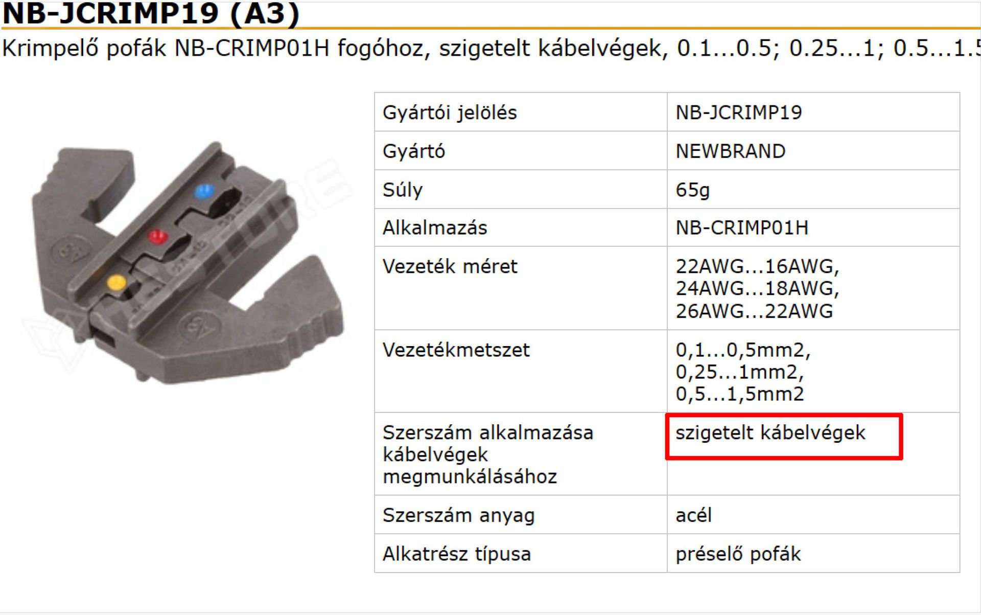

(#) Hutty válasza melorin hozzászólására (») Szept 29, 2023 /
Persze a bolt kínálatában ott van az A3-as jelű is. Lehet neked az a jó.
(#) melorin válasza Hutty hozzászólására (») Szept 29, 2023 /
Az szigeteletlen sarukhoz való.
Tévedsz. Szinekkel jelölve...
