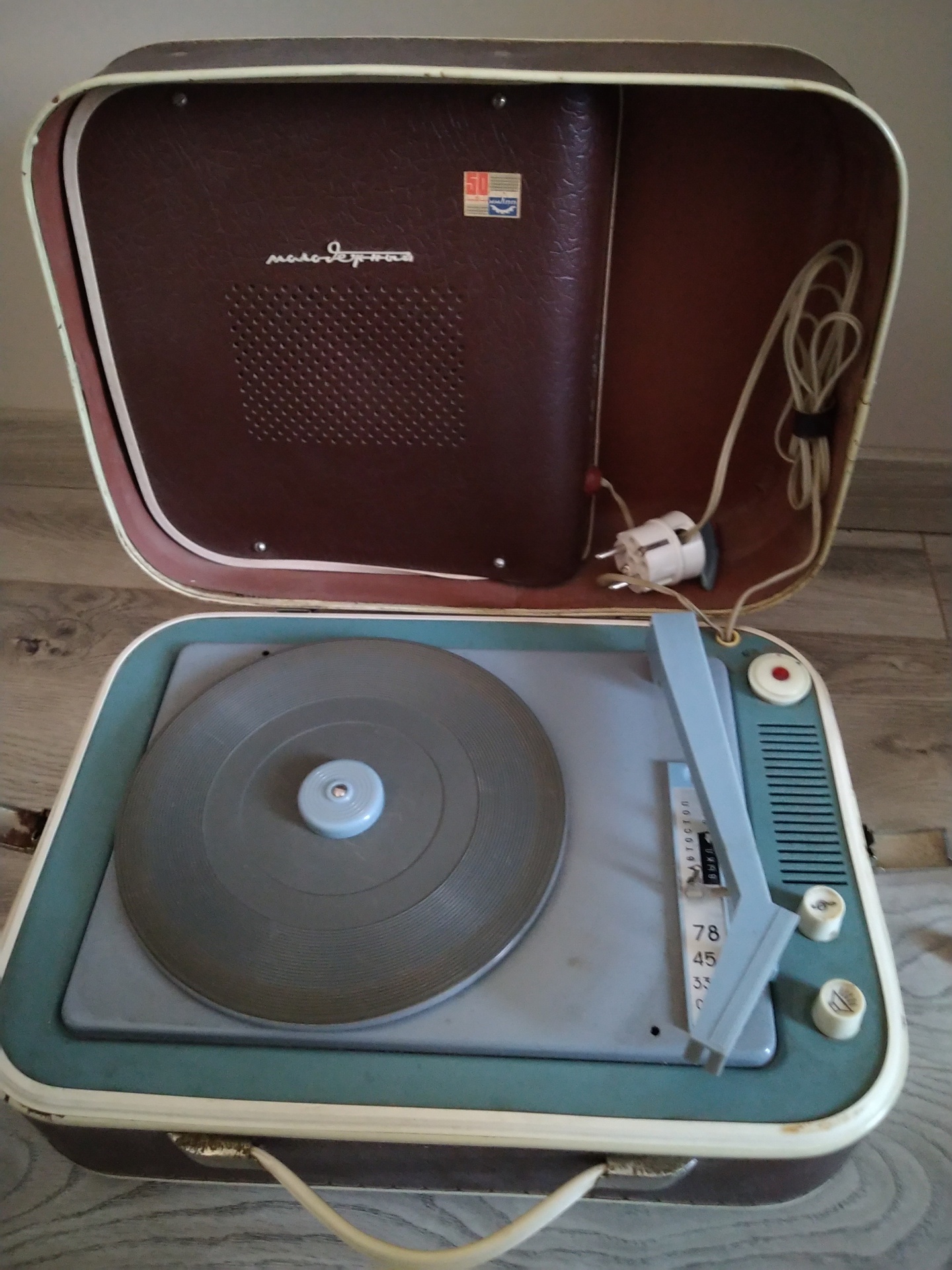

Esetleg valaki megismeri a képen làtható típust? Lehetne hozzá még tűt szerezni?
(#) Massawa válasza zoz11 hozzászólására (») Feb 3, 2024 /
Valoszinüleg nem, ha jol látom ez egy rigai gramofon, legalább 50 éves. Ha esetleg sikerül valahol még piezo ( kristályos) pickupot szerezni azt némi barkácsmunkával bele lehet szerelni, de elötte vizsgáld meg, hogy müködik-e az erösitö. Ha hozzáérsz a pickup vezetékeihez a karon erös bugást kell hallanod.
(#) zoz11 válasza Massawa hozzászólására (») Feb 3, 2024 /
A meglévő tűvel is szól, csak nagyon rosszul. Villamos részét rendbe tenném. Viszont mechanikusan nagyon jó állapotba van, de ameddig tűt nem találok nem állnék neki endbe tenni.
Mit jelent az, hogy nagyon rosszul?
(#) oregtamas0202 válasza zoz11 hozzászólására (») Feb 3, 2024 /
Üdv ! Magát a tűt , vagy a betétet kellene fotóni. Úgy lehet hogy tudnánk segíteni.
(#) Szikravadasz válasza zoz11 hozzászólására (») Feb 3, 2024 /
Junoszt 301. Szovjet, csöves erősítővel, a '70-es évekből. Tudom, hogy nem segít rajtad, de gyárilag adtak hozzá egy tartalék tűt.

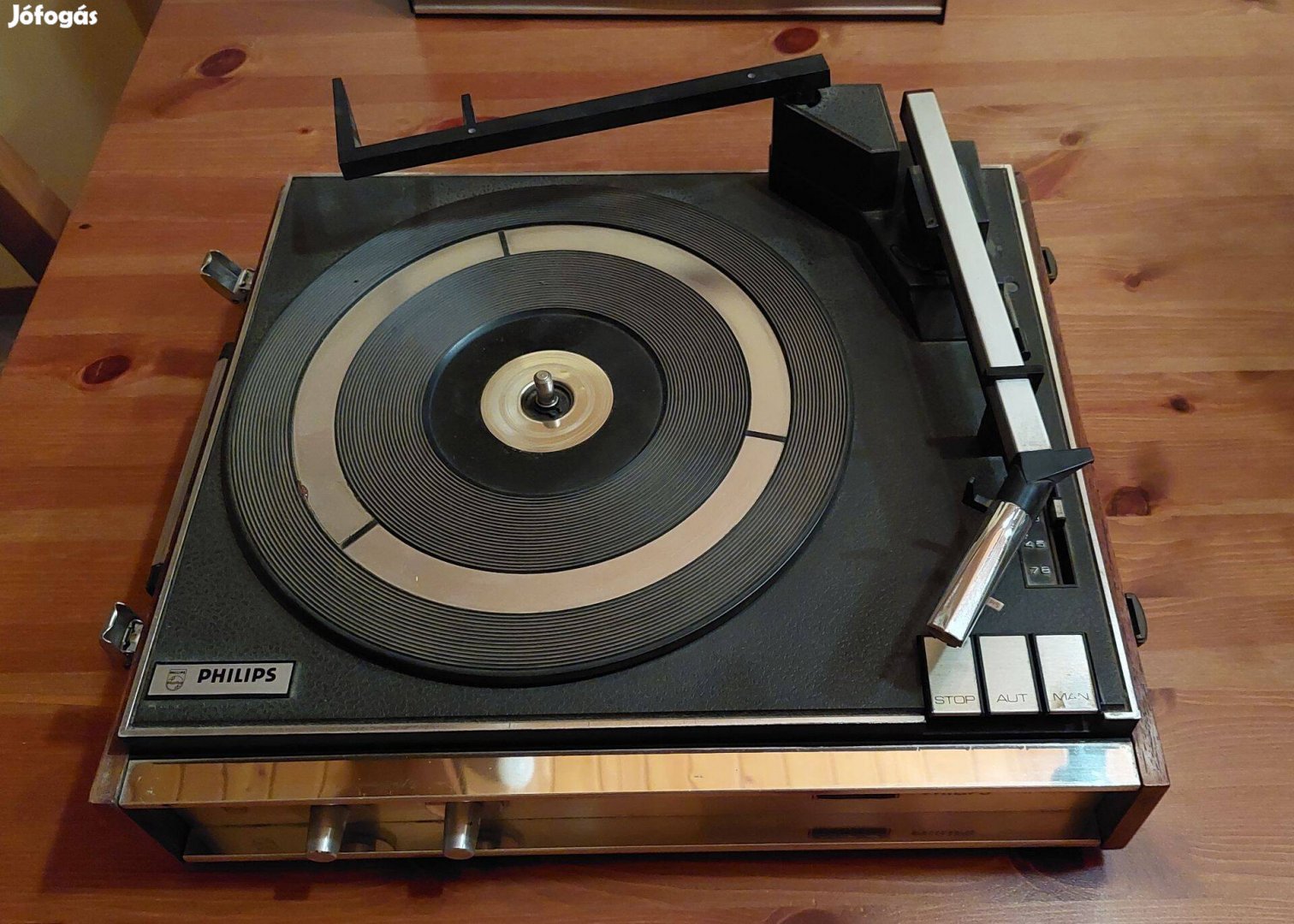

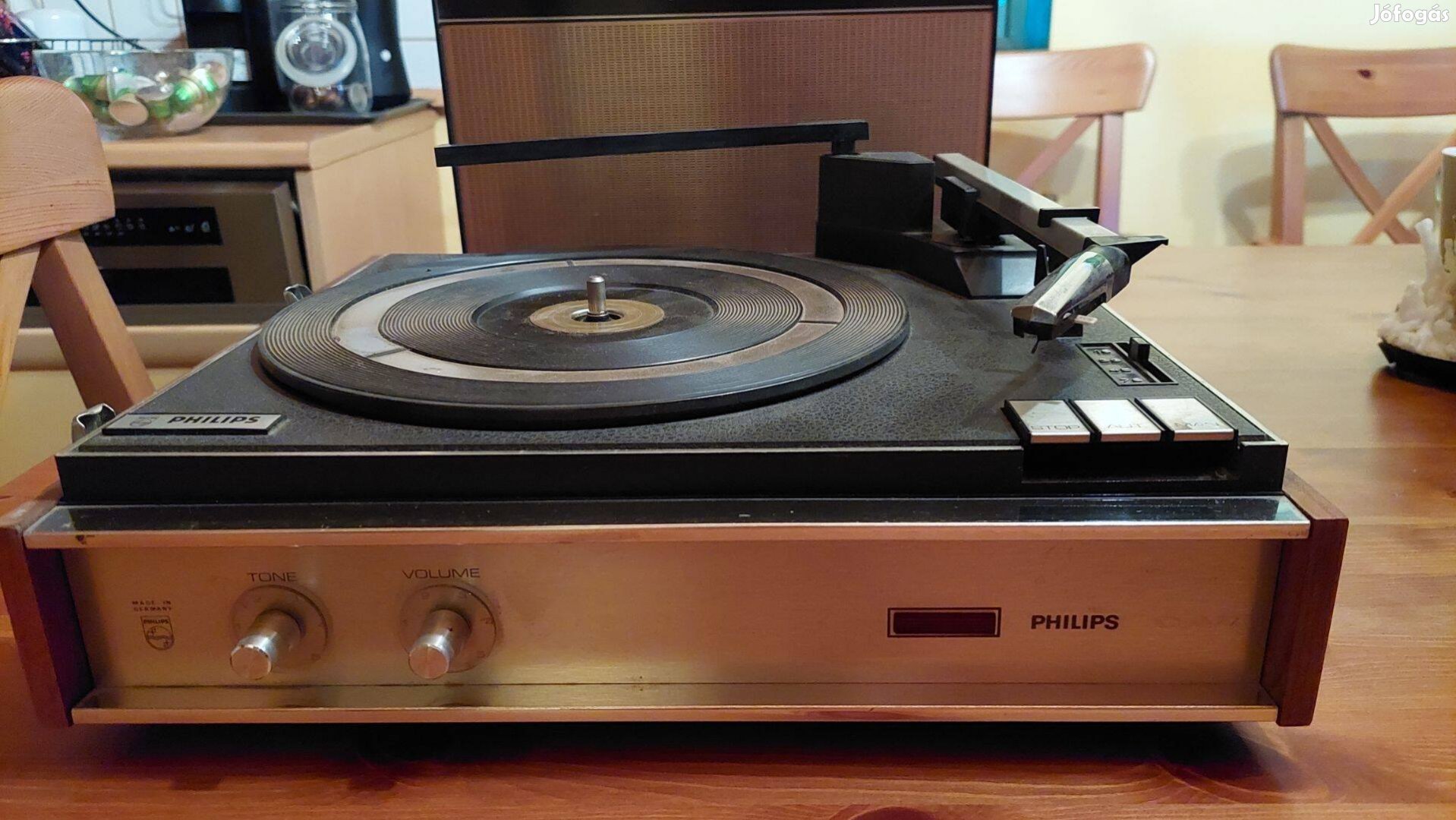

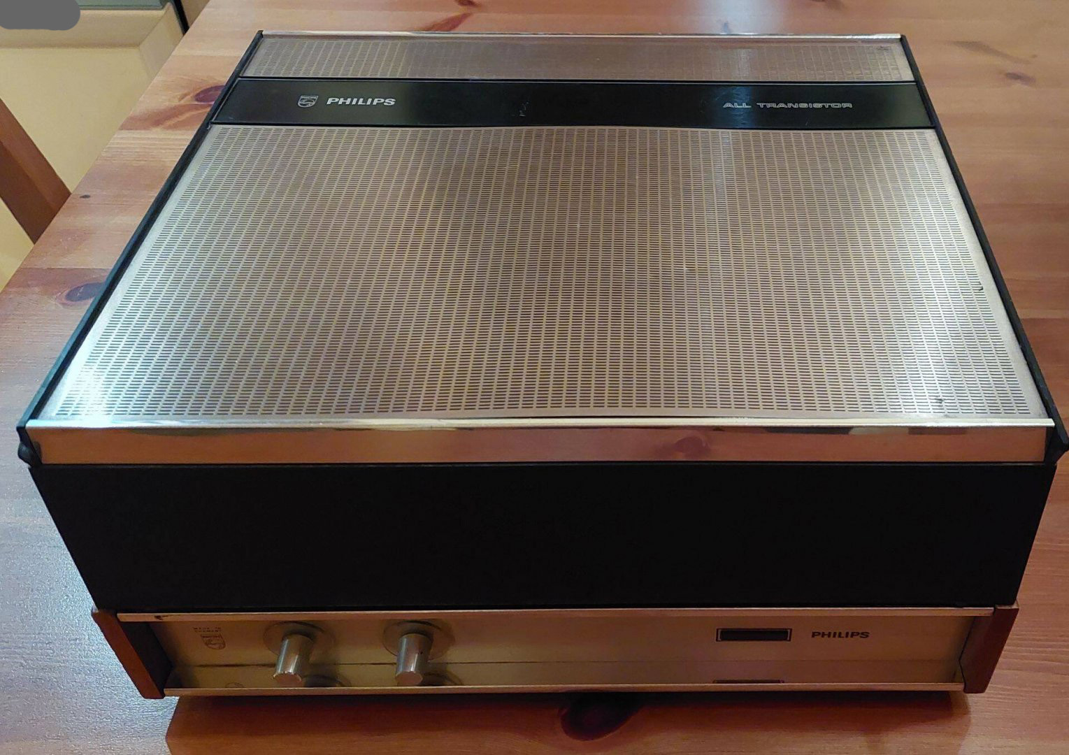

(#) Ódenka hozzászólása Márc 23, 2024 / 2
Na, mibe szerettem bele? Úton van a kicsike. Egyrészt nagyon tetszik, meg olcsó is volt, valamint megcsinálom, ha lehet.
Vagy beleépítek valamit cselből...
(#) fecameca válasza Ódenka hozzászólására (») Ápr 27, 2024 /
Mono? Az enyém sztereó volt, és Indiában gyártották. AC 176/ AC 128 végtranzisztorokkal. Crystal pickup volt benne. Gondolom ezért a minőségi kategóriáért, az se volt drága, mégis szó nélkül átvették a bizományiba, mert mégiscsak Philips volt. Én is csak a márkanév miatt vettem, azután mégiscsak lecseréltem mágneses hangszedősre. (1970-es évek).

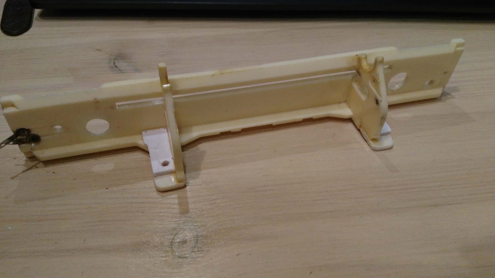

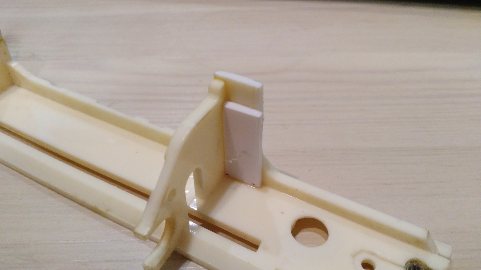

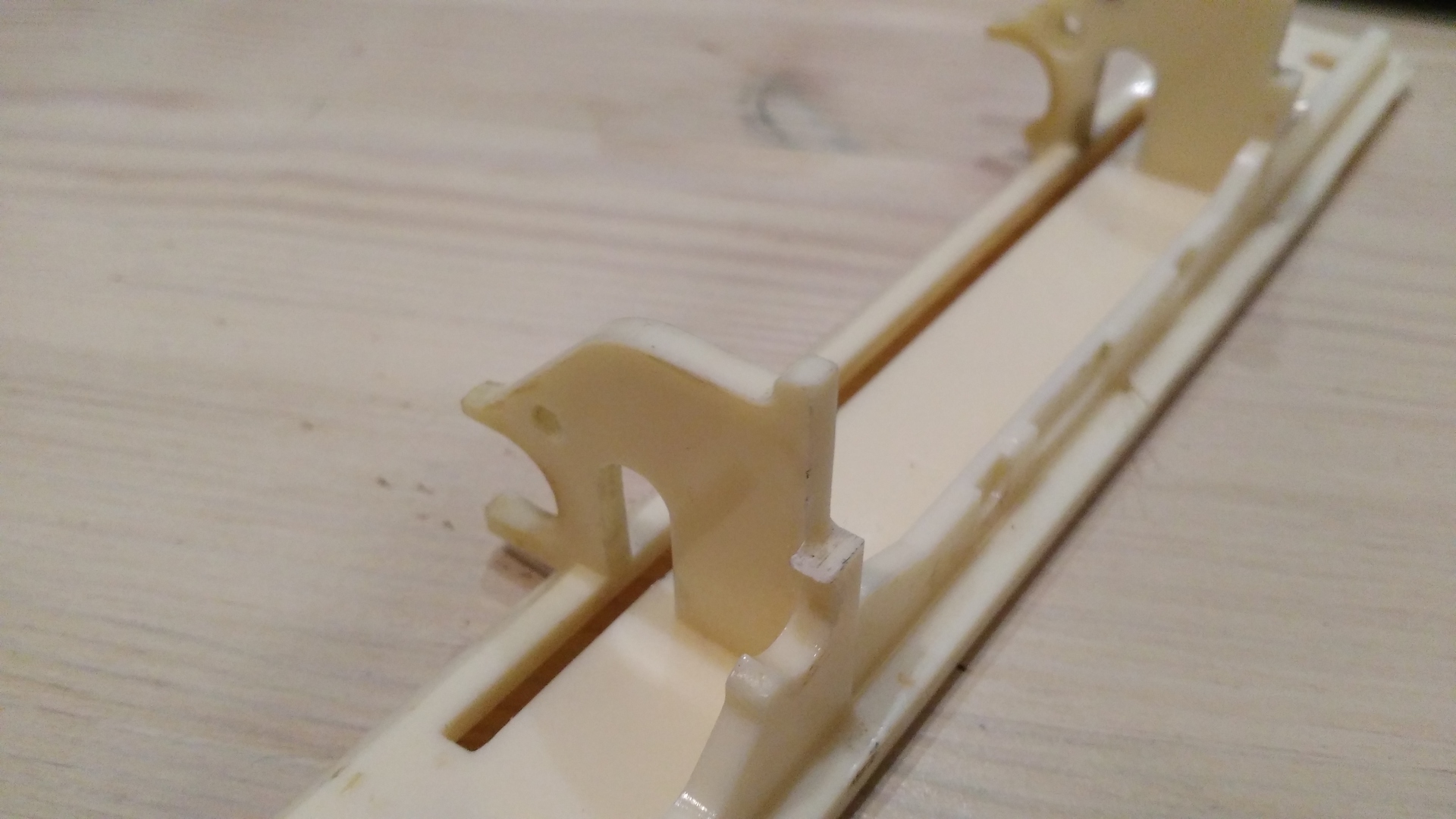

(#) somitomi hozzászólása Jún 14, 2024 / 7

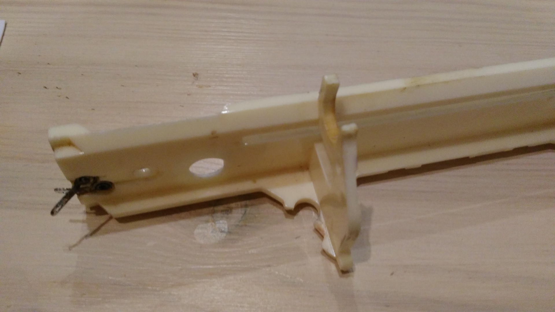

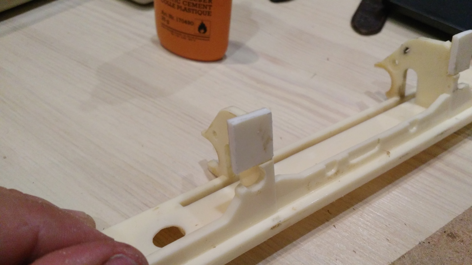

Orionton rádióknál ahogy elnézem, gyakori, hogy a skála hátlapja (ami egyben a ferritet is tartja) letörik a rögzítőcsavarjairól. Erre találtam most ki egy lehetséges megoldást, ami talán másnak is hasznos. Csak némi sztirol lap ("siko lemez" néven is ismert, modell/makett boltokban kapható), valamint makettekhez használatos ragasztó (Faller Super Expert, Revell Contacta stb) kell hozzá, szerszámok terén pedig sniccer, reszelő, fúró.
A törött alkatrész anyaga látszólag szintén sztirol, de legalábbis hatásosan ragasztható makettragasztóval, ami az anyagot picit oldva szinte egybeolvasztja az elemeket. A letört darabok persze rég kipotyogtak a rádióból és elvesztek, tehát pótlást kell építeni, amihez első lépésként a törés helyén reszelővel sík illesztési felületeket csináltam. Elsőre az alkatrész eredeti formájához hasonló pótlásokat vágtam ki 3mm lemezból, de ez a megoldás önmagában sérülékenynek tűnt, ezért egy-egy hosszabb darabot ráragasztva megerősítettem a felépítményt (ez így persze kinézetre egyáltalán nem eredeti, de az én viharvert, hiányos rádiómban nem számít). Végül a ragasztó száradása után kifúrtam a csavarok helyét kézi fúróval és reszelővel kicsit csinosítottam a toldásokon.
Ezután már csak össze kell rakni a rádiót és már örülhetünk is, hogy nem lötyög a skála

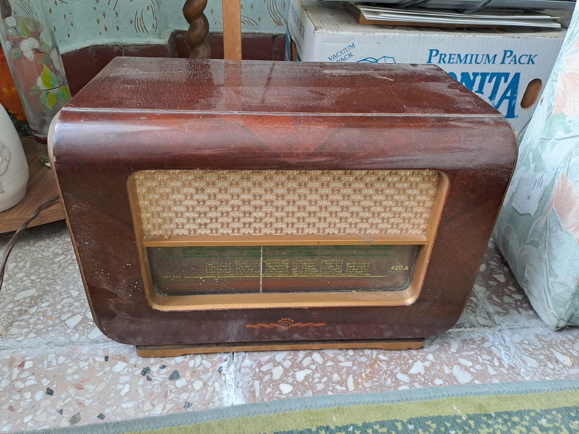

Örökségből előkerült egy Orion 420A rádió, külsőre egész vállalható állapotban. Alapos porkifújás, ecsetes takarítás után bedugtam a konnektorba és bekapcsoltam. Az eredmény: elsőre pár mp csend, majd hirtelen a hangszóróból közepesen erős búgás. Itt ki is kapcsoltam, mert tudom, hogy a csöves technikánál a bemelegedéssel fokozatosan kéne megjönnie a hangerőnek, nem így hirtelen. Azóta már a kapcsoló elfordítására nincs az a néhány mp-nyi csend sem, hanem rögtön zúg. 2-3-szor megpróbáltam rövid időkre, de látom, hogy majd alaposabb vizsgálatra lesz szükség, ha egyszer felkerül hozzám.
Néztem a rajzát, első látásra az a gyanúm, hogy a végcső alatt látható 4,7nF üthetett át, és a trafón át rövidrezárja a tápot, ebből "hallani" az AC komponenst a hangszóróban. Gondolom ezeknél a már 70+ éves készülékeknél amúgy is érdemes az összes kondenzátor feszültségtűrését fenntartásokkal fogadni..?
(#) em válasza Tomi94 hozzászólására (») Jún 16, 2024 /
Az egyik veszélyforrás a rács csatoló kondi, az ha átvezet tönkremegy a végcső mielőtt kettőt számolsz. Én nem is kapcsolnék be semmit ennek ellenőrzése nélkül. Másrészt a kondenzátorok kisfeszültséggel vizsgálva jónak mutatkozhatnak, de nagyfeszültségen átvezetnek.
(#) CHZ válasza Tomi94 hozzászólására (») Jún 16, 2024 /
Bekapcsoláskor azonnal jelentkező zúgás oka, zárlatos egyenirányító cső, vagy idegen beavatkozás, elkötés.
(#) Kera_Will válasza Tomi94 hozzászólására (») Jún 16, 2024 /
Kondikat erdemes glimm lampas nagy feszultseggel vizsgalni.
200-300V dc\dc konverter ha nincs kulon trafod.
Kondi kiepiteni.
A kondival sorba a glimm nagy feszre kotni
A kondin keresztul 1et villannia kell a glimmnek amig fel nem toltodik a kondi.
Utana sotet, ha ezek utan nemi derenges marad akkor atvezet es cserelendo.
Teszt utan kondit kisutni kotelezo!
(Ugyanugy nez ki toltetlenul is csak mas a fogasa ha toltve marad ! )
