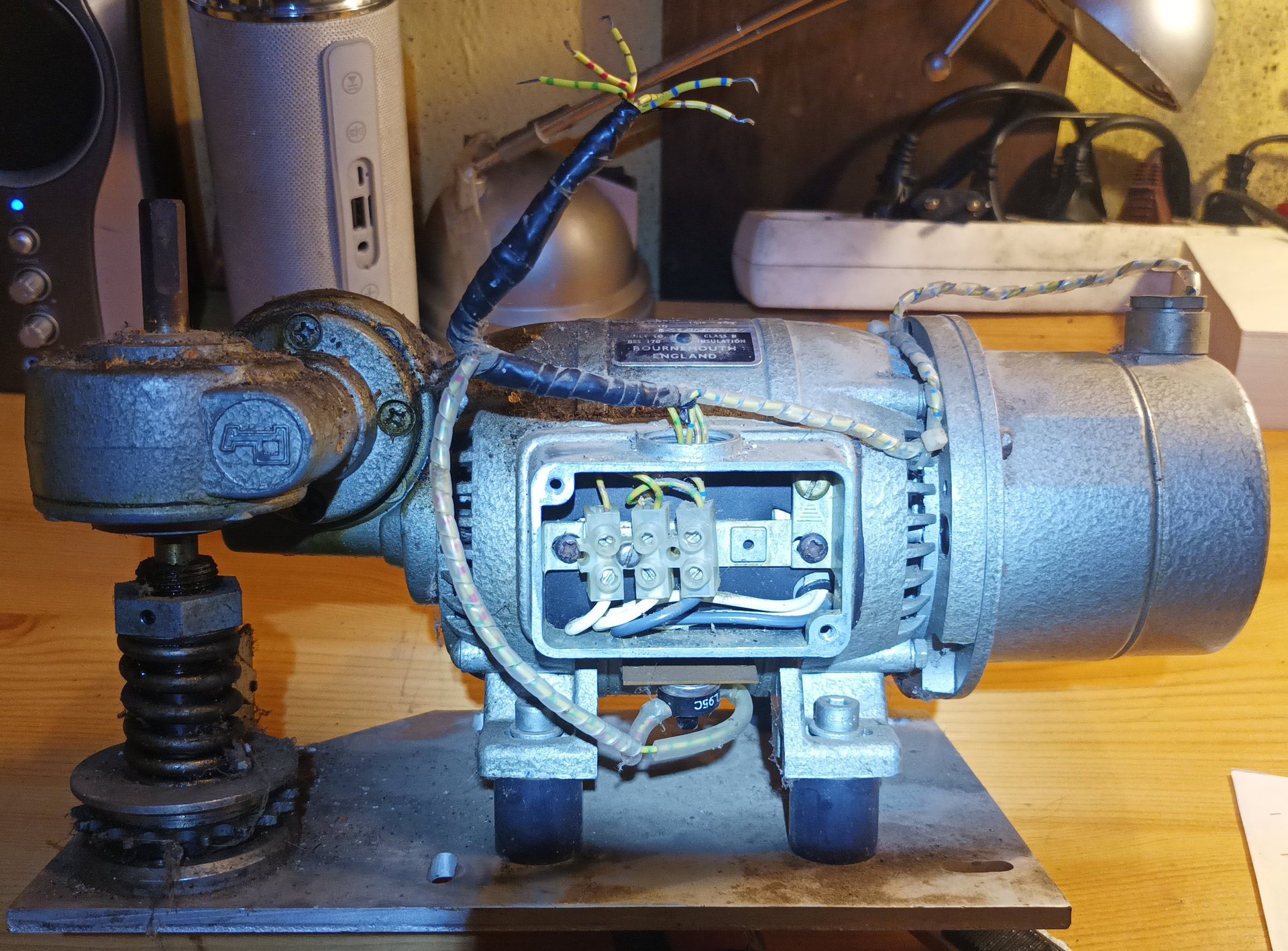

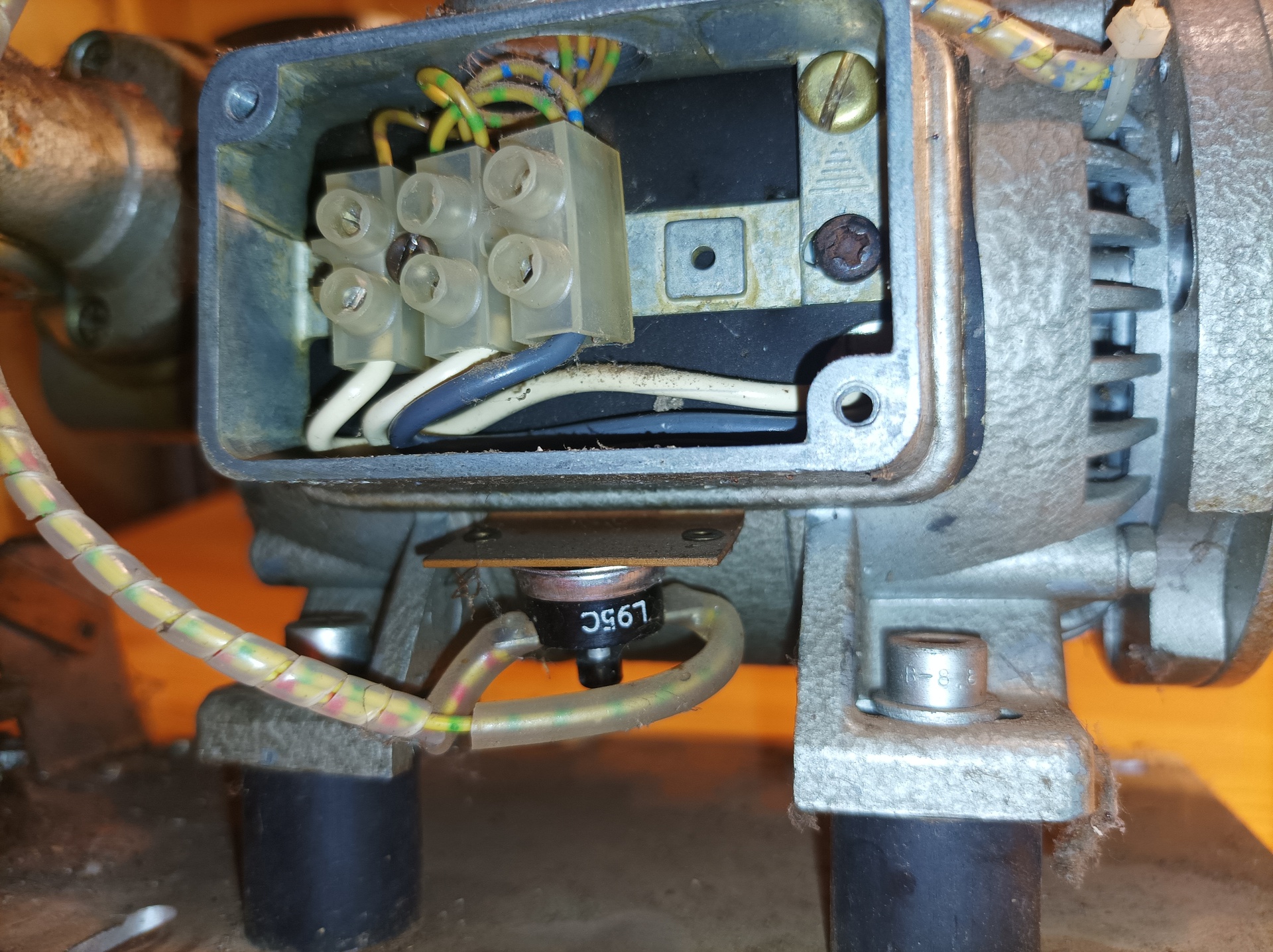

(#) HiMen hozzászólása Nov 30, 2023 /
Volna egy ilyen labor motorom. Áttétel van rajta, a fenekén pedig az a nagy henger talán egy fék?!
Négy vezeték lóg ki belőle. Hogy kellene működésre bírnom?

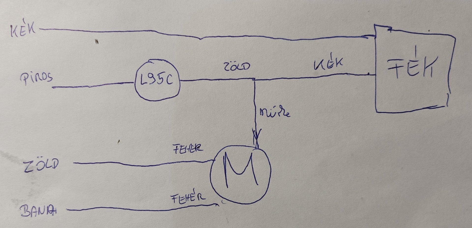

A képen még össze vannak szigszalagozva a vezetékek. Azért írtam, hogy 4 vezeték lóg ki belőle, mert kibontás után csak 4 bekötött maradt, a rajz szerint.
(#) rectamas válasza HiMen hozzászólására (») Nov 30, 2023 / 1
Tachogenerátor?

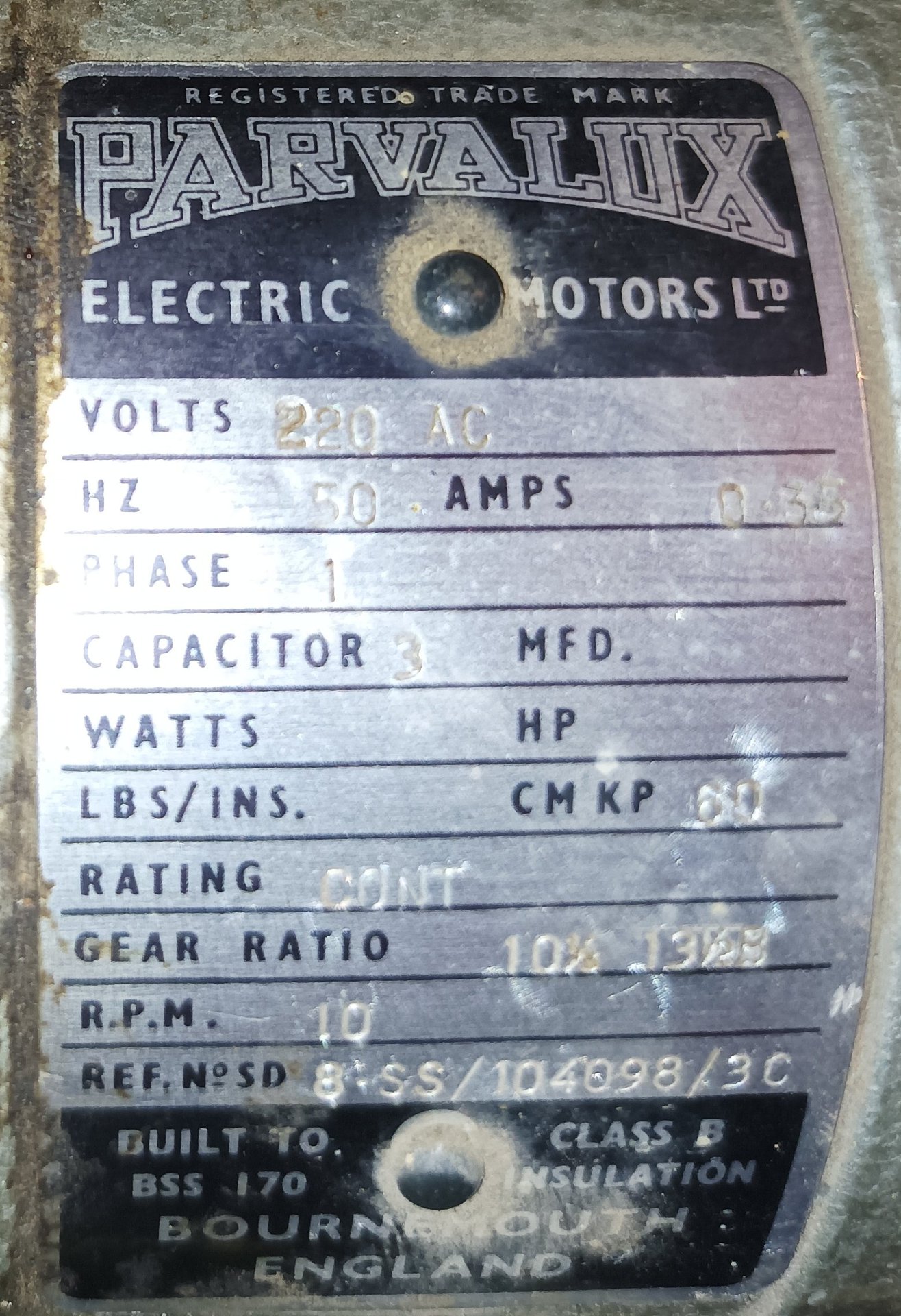

(#) Hutty válasza HiMen hozzászólására (») Nov 30, 2023 / 1
Kellene még valahova 3 µF kondenzátor, a típustábla szerint.
(#) HiMen válasza Hutty hozzászólására (») Nov 30, 2023 /
Igen, gondoltam, de vajon hova ?
(#) Ódenka válasza HiMen hozzászólására (») Nov 30, 2023 / 1
Piros (fázis v. nulla)
Kondi zöld-barna közé
Nulla v. fázis -> zöld v. barna
Még azt is kideríteni kell, a fék alapból tart-e, vagy amikor vezérlést kap.
Ha az első varia, akkor azt elektromosan ki kell oldani.
Ezt a féket célszerű lenne leszerelni, kiiktatni, darálóhoz úgyse kell...

(#) HiMen válasza Ódenka hozzászólására (») Nov 30, 2023 /
Köszönöm!!!
Igazad van, akár fék akár tachogenerátor, nemigen lesz rá szükségem.
A 3 µF kondenzátor szerinted is elegendő hozzá? (egyéb infó? pl. elektrolit vagy sem vagy valami egyéb paraméter fontos még?)
A 3 µF nagyon kevésnek tűnik, inkább 13...
Szerintem üzemi, tehát polarizálatlan, üzemi kell rá. Ha kevés a kondi érték, gyenge lesz, ha sok, leégetheti egy idő után a motort.
Lehetne számításokba mélyedni, én próbálgatnék néhány értéket.
Én valamikor régen egy 250W-os 4 pólusú (ca. 1400 ford) 3 fázisú motort áttekertem egy fázisra, ahhoz 30 µF kellett, szintén valami kézrátételes jóslási alapon...
(#) Hutty válasza Ódenka hozzászólására (») Nov 30, 2023 / 1
Egy 77 wattos motorra ( 0,35A - 220V ), kb. egy grundfoss szivattyú 90W/2µF, a 3 µF bőven elegendő lesz.
Basszus, most látom a fotón, hogy az adatlapján rajta van: capacitor 3 MFD
Ja, én sem a kisujjamból szoptam.

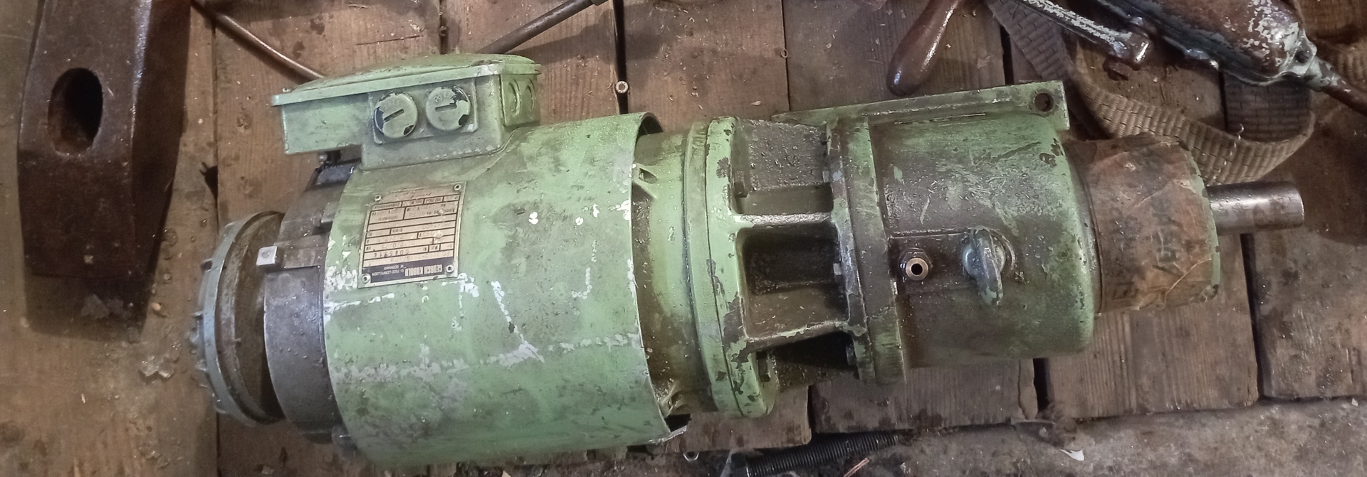

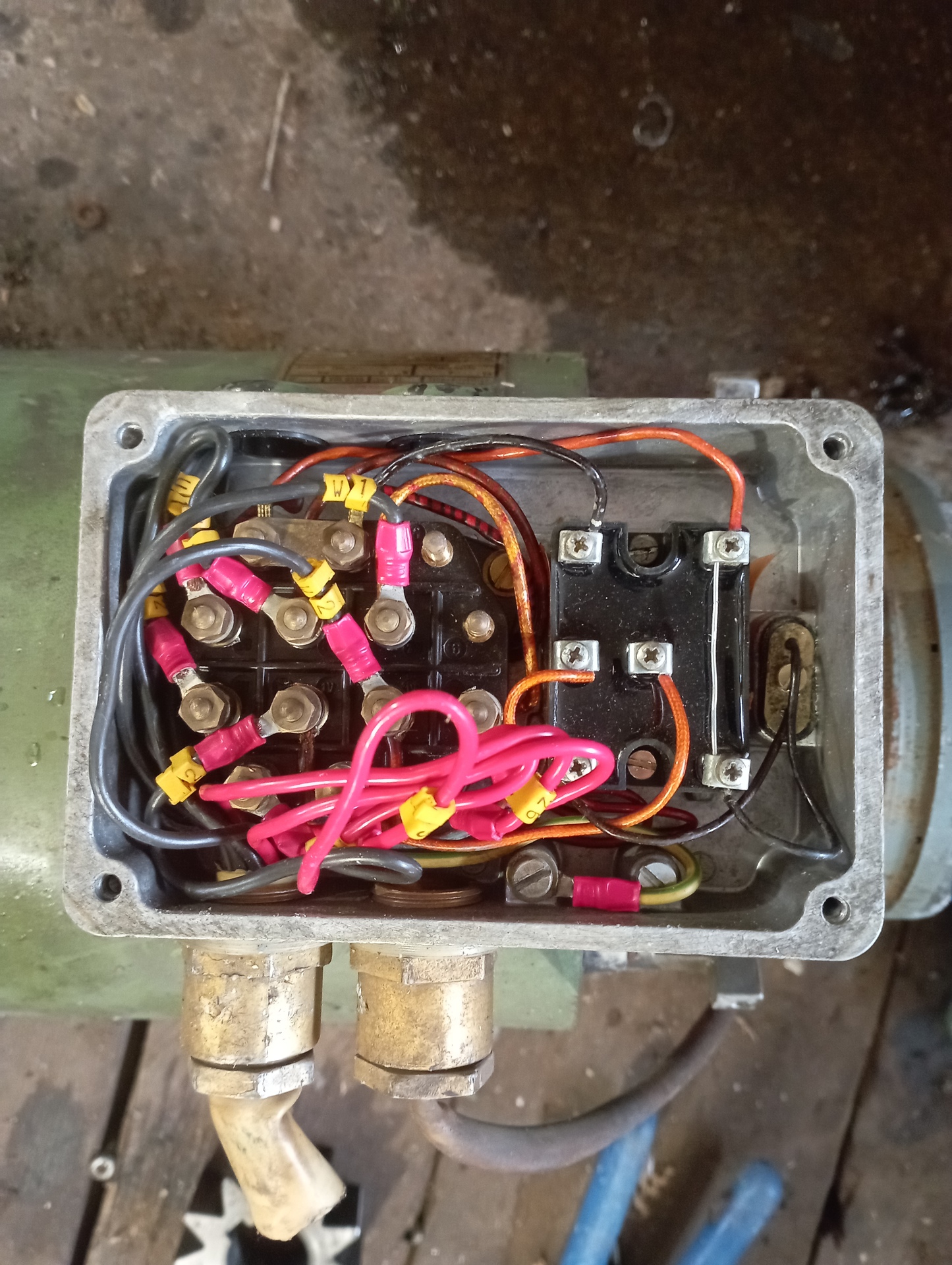

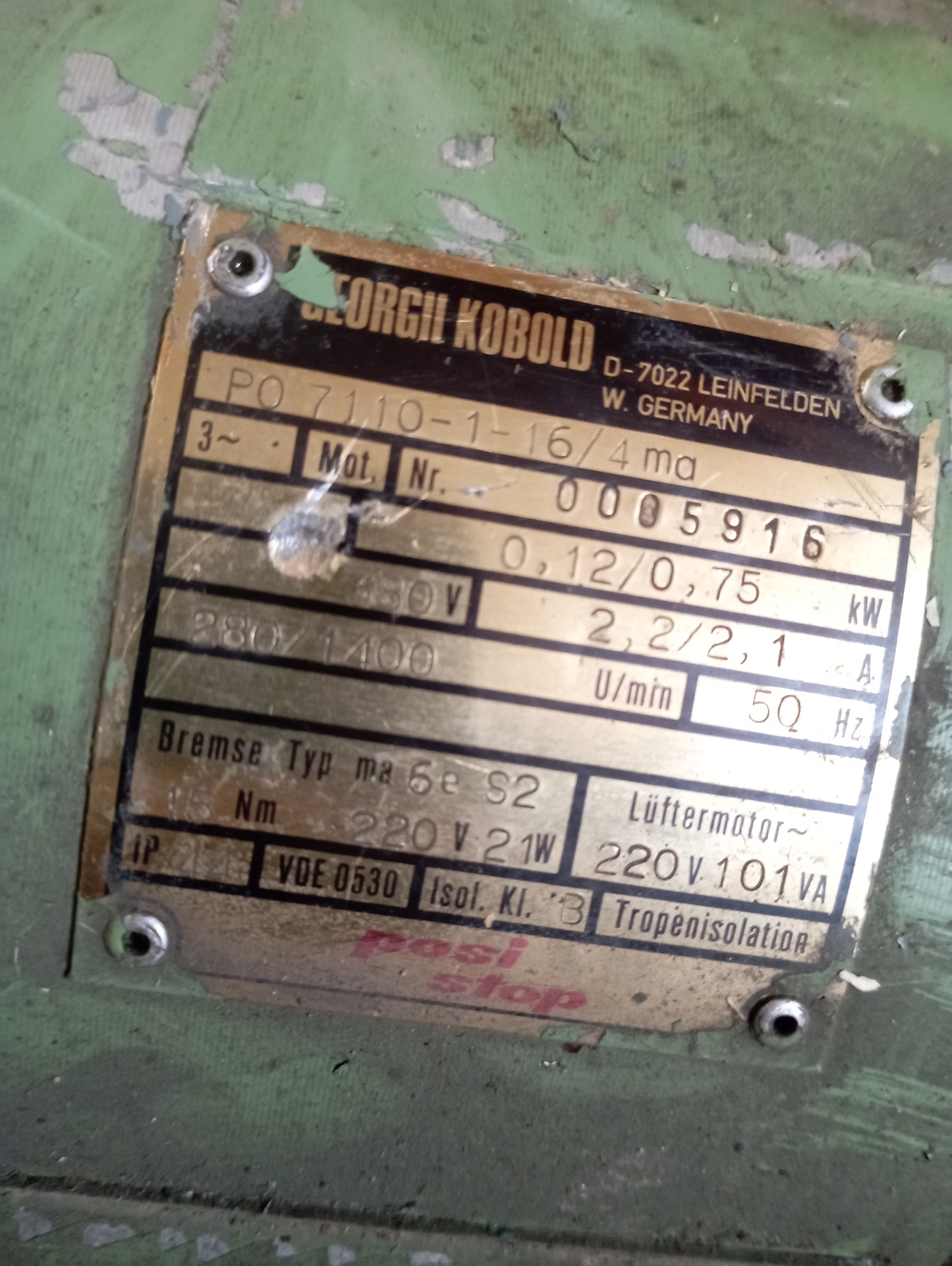

(#) FeketeVipera hozzászólása Dec 3, 2023 /
Hozzám került egy érdekes homlokkerekes hajtóműves hajtóműves fékes villanymotor, aminek a kábelezése feladja a leckét. Egy Dahlander motornak nézem, de olyan alacsony a második fordulatszáma, amit háromfázisú aszinkronmotoron én még nem láttam. Ugyanakkor nem teljesen értem, hogy a lüftermotor (ventillátormotor) hogyan manifesztálódik. A fék miatt gondolom nem lehet a tengelycsonkon venti, így egy külön motorral rendelkező ventillátor lenne valahol a ház végében? Ugyanakkor a műgyantával kiöntött alkatrész mibenléte sem egyértelmű, távolról nézve elsőre szilárdtestrelé jutott eszembe. Ti hogyan ugranátok neki a bekötésének? Adatlapot nem találtam, viszont a vezetékek elég jól fel vannak címkézve UVW1/2 szerint, az viszont első blikkre nem egyértelmű, hogy delta vagy csillag a bekötése. Bármit mérni még nem tudtam rajta. Köszönöm!

(#) VIM válasza FeketeVipera hozzászólására (») Dec 3, 2023 / 3
Szia! Ez a pdf talán segít a bekötésben. A 9. oldaltól kezdődik ...

(#) erbe válasza FeketeVipera hozzászólására (») Dec 3, 2023 /
Nem Dahlander. Független tekercselésű. Mint pl. az automata asszinkron mosógépmotor.
Folytassuk! A ventillátor 220 V-ról működik, amit külön szálakon kell a vezérlésnek biztosítania, hogy bármelyik tekercs működése esetén feltétlenül üzemeljen. A blokk lehet egyenirányító. A fék szintén 220V, az is működhet arról. Meg kell nézni, hány szál jön be! A ventillátor ház hiányzik, azt neked kell megoldanod.
Delta vagy csillagon nem kell filózni, azon nem tudsz változtatni, mert belül kötötték össze.
Most nézem, hogy Kobold motor. Célfeladatra készült varrógépeken láttam ilyeneket.

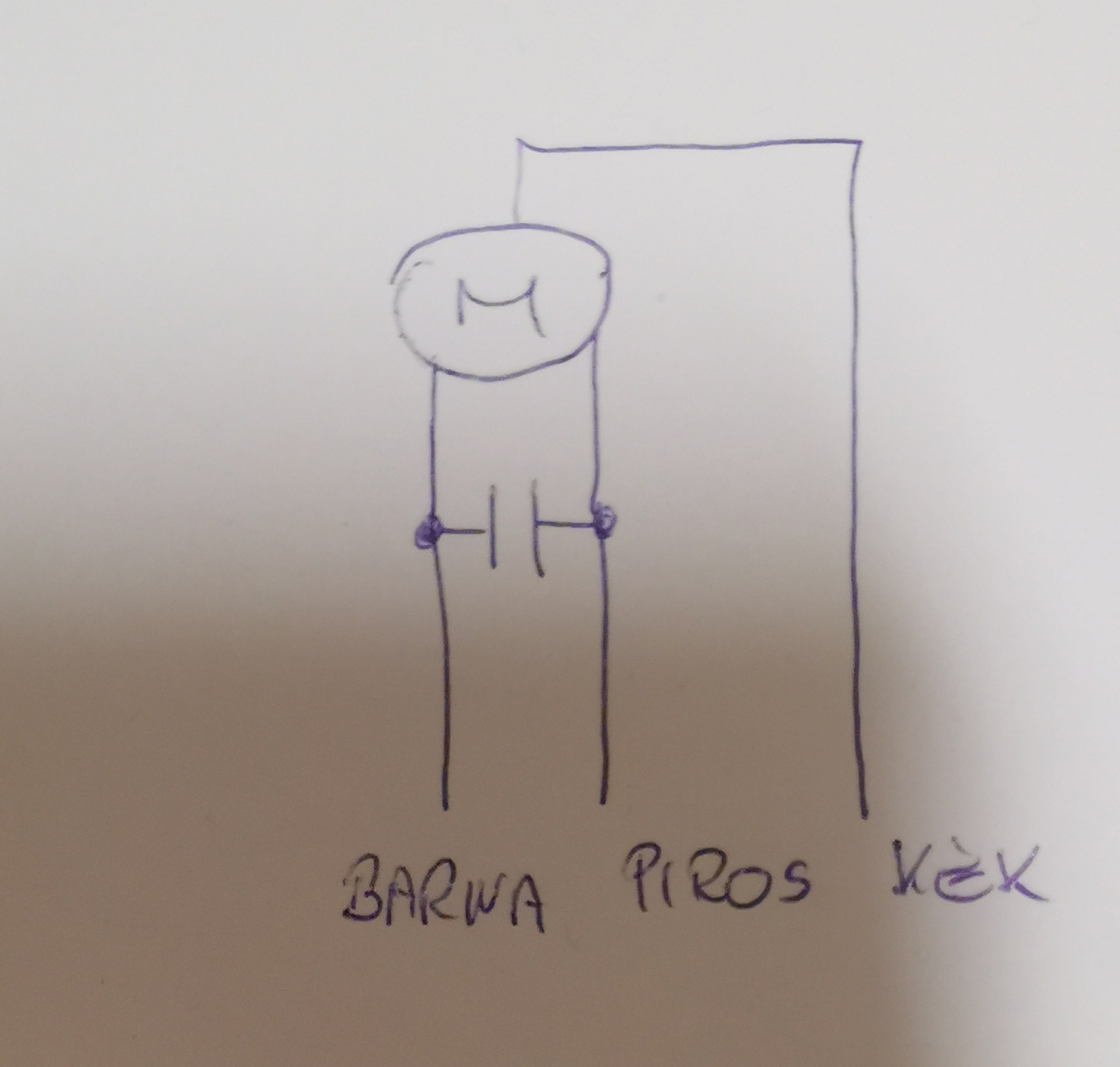

(#) KipKap hozzászólása Jan 7, 2024 /
Van egy 1 fázisú villanymotorom, az alábbi ábrán látható módon bekötve. Nem tudom viszont, hogy a vezetékek végei hogyan csatlakoznak a hálózati feszültégre, mert az egész eltűnik egy vezérlésben. Jól gondolom, hogy a kék a nulla, a barna vagy a piros a fázis attól függően, hogy melyik irányba akarom forgatni a motort? Ez egyébként egy szárítógép motorja.
Köszönöm a segítségeket!
(#) erbe válasza KipKap hozzászólására (») Jan 7, 2024 /
Jól tudod.

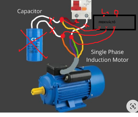

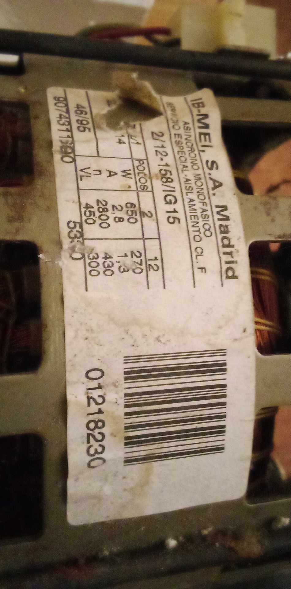

(#) Villanymozdony hozzászólása Jan 11, 2024 /
Adott egy egyfázisú, kétsebességes 0,27/0,65 kW villanymotor. Mosógépben volt, illetve van még egy ilyen mosógépem, amit tuningolni szeretnék.
Lassú fordulaton 12 pólusú, gyors fordulaton 2 pólusú, kb. 2900 fordulattal. Megoldható frekvenciaváltóval a motor gyorsítása? Ha egy háromfázisú kimenetű frekiváltót tennék a motor 3 vezetékére, kiállna hibára, vagy vinné? 0,75 kW frekiváltót tennék rá.
A kondenzátort kidobnám, arra a 3 fázisú táplálás miatt nincs szükség.
Működőképes megoldás?
