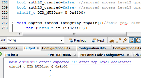

(#) david10 hozzászólása Jan 12, 2024 /
Egy PIC16F18446-os mikrokontrollerből szeretném kiolvasni a belső sorozatszámot (pontosabban a Device Information Area-t).
Számomra a legegyszerűbb megoldásnak a
  1. const uint16_t DIA_MUI0_beolvasott @ 0x8100;
sor tűnt még a program legelején, (ez a gyártó által készített videónak az alapján) azonban erre a main.c:209:21: error: expected ';' after top level declarator hibát írja ki a fordító.
Hogyan lehetne minél egyszerűbben kiolvasni ezt az értéket ami a 0x8100-as címen van?
Előre is köszönöm.
(#) Bakman válasza david10 hozzászólására (») Jan 12, 2024 /
A hibaüzenet azt írja, hiányzik a pontosvessző, valószínűleg a mutatott utasítást megelőző sorban.
(#) Hp41C válasza david10 hozzászólására (») Jan 12, 2024 / 1
Adatlap: 13.4 fejezet:
NVMCON1bits.NMVREGS =1 ; NVMADR = 0x0100; NVMCON1bits.RD=1;
A kiolvasott érték a NVMDAT regiszterben lesz.
(#) david10 válasza Hp41C hozzászólására (») Jan 13, 2024 /
Köszönöm a válaszokat, a Hp41C kódjával működik a regiszterek olvasása.
Bakman: előre én is erre gondoltam, de nekem jónak tűnik ahogyan írtam. Csatoltam egy fényképet a kódról és a hibaüzenetről. Mintha valamilyen szintaktikai hiba lenne a C/C++ nyelv között.
