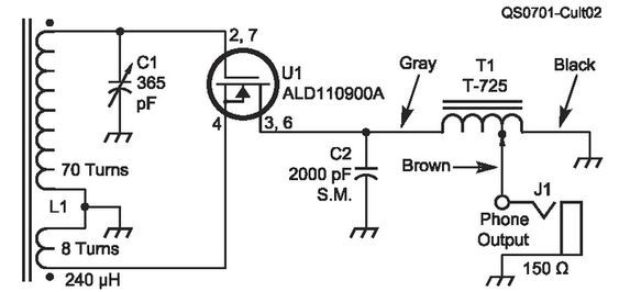

(#) Atis57 válasza bigrobi hozzászólására (») Aug 13, 2024 / 2
Akkor ezt próbáld ki ---távoli Lengyel adó is jön vele.
(#) sdrlab válasza Atis57 hozzászólására (») Aug 14, 2024 / 2
Érdekes kapcsolás...és tök félrevezető rajzolási technika is egyben! )
Egyébként értelmetlen a második dióda csatlakozási pontja, mert így kétszer akkora antennajel szükséges ahhoz, hogy ugyanaz a DC feszültség kialakuljon a tranzisztor számára! Közös katóddal szerintem lényegesen jobb működést eredményezne...
