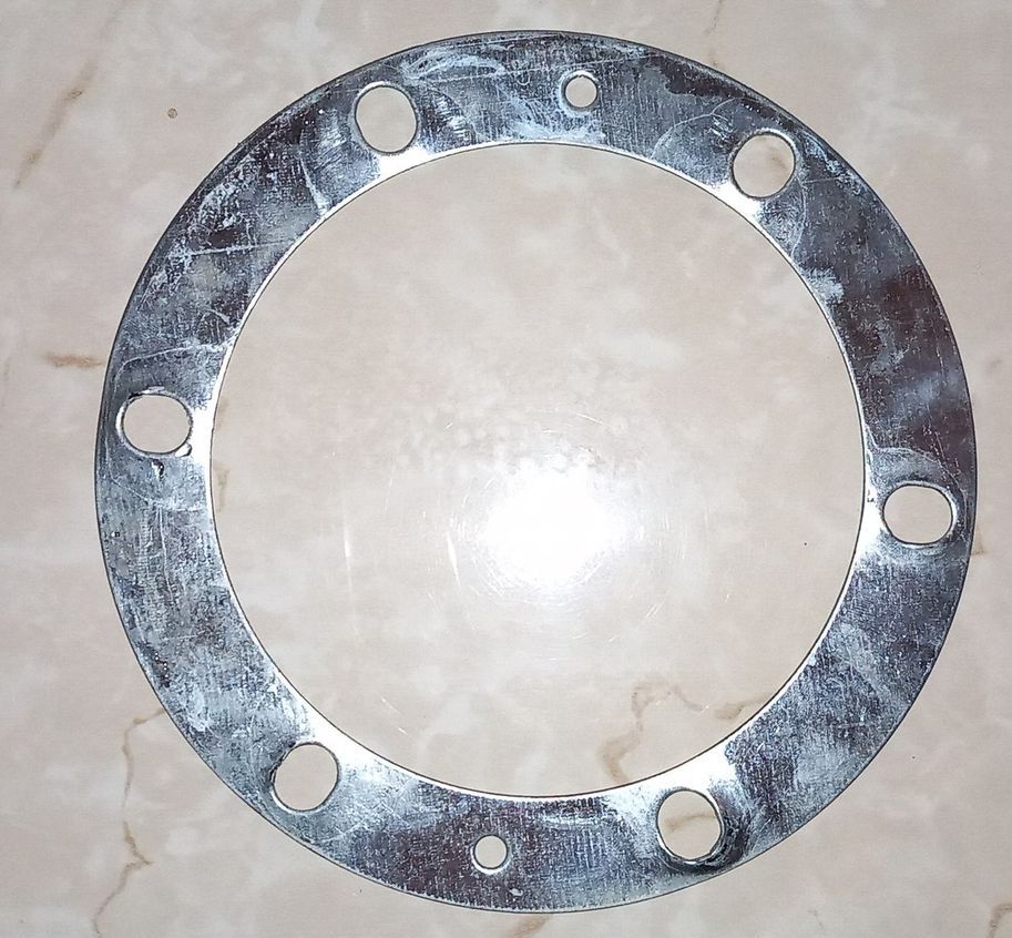

Akkor megpucolok mindent és átnézem jobban. A tévesen vásárolt alaplap biztosan nem belevaló, sőt még a Z120EK-1 és a Z120EK is különböző alkatrészek kellenek hozzá. De a második képen látható fémalkatrész funkciója mi lehet? Azt biztosíthatja hogy ne szorítsuk szét a tömítést? Azzal még nem találkoztam.
A fémalátét hova volt berakva? A tömítést sem látom a fotóidon... A mai tömítésekre meg már szilót is kell nyomni, hogy tömítsenek...
A hozzászólás módosítva: Okt 15, 2024
Az alaplemez - tömítés - fémalátét így volt a sorrend. De ahogy kinézem a tömítés és a fémalátét nincs kapcsolatban csak a füleknél.
Mellékelt képen közvetlen ott volt az a fémalátét, meg róla is mutatok képet. Sehol nem találkoztam a neten ezzel az alátéttel, sőt még a képfelismerős kereső sem talált ilyen bojleralkatrészt. Annyi feltűnt hogy némely csavar mintha meglett volna tépve rendesen, meg voltak görbülve némely rész ahová be volt akasztva a csavar. Sziló?? AKkor ha veszek új tömítést akkor is ereszteni fog? A hozzászólás módosítva: Okt 15, 2024
Tömítésből ennyi látszik, azóta nem nyúltam hozzá.
A gumitömítés ilyen fazon...
A fémalátét meg a bojler között meg nem volt semmi ? A hozzászólás módosítva: Okt 15, 2024
Mert nem ottvagyok ahol a bojler, jelenleg is úgy áll mint a képen, a gumitömítés hasonló, de nehezen megítélhető mert nincs letakarítva onnan.
A fémalátét és a bojler között semmi nem volt. A hozzászólás módosítva: Okt 15, 2024
Nekem már az érdekes hogy minek bele a fémalátét.
Pláne hogy nem szerepel semelyik alkatrészlistán, illetve itt azért sok bojlert szétszedtetek és csak emlékeznétek rá... De ha a furatokat nézitek, elég gyárinak néz ki.
Szerintem az az alátét segíti a hat csavar begazítását az alaplapba és nem engedi deformálódni a tömítést. Ez a tömítés nem a klasszikus lapos kivitelű hanem vastag peremes gyűrű formájú. A gyűrű felső vastag pereme fog tömíteni a tartályban kiképzett vállon ha a csavarokat meghúzzák nem a gumifüles perem mentén mint a régi szilikonos alátétek.
Az a fém alátét a bojler csavartartó peremét erősíti. Valamint a behelyezett csavarok pozícióját tartja.
Van haszna de akkor miért nincs még a robbantott ábrán és az alkatrészlistán sem?
Sőt miért nincs akkor benne minden hajdu Z bojlerben? Semelyiknél nem találkoztam még vele. De sokan szidják hogy szopóroller az összerakás az elmozduló csavarok, tömítések miatt, erre jólehet az a karima. Amúgy ez akkor jólesz bele? https://www.hajdualkatresz.hu/szerelt-zarofedel-szett-gyari-alkatresz-926
Nem lehet hogy a gyárban valami segédeszköz és véletlenül került bele?
Igen, bennem is felmerült, de akkor miért nincs rajta fogantyú vagy valami ami akadályozná a bennefelejtést ? Bár manapság sem híresek a gyárak az ergonómiáról.
Lehet ezért voltak megtépve a csavarjai mert véletlen rajtafelejtették, aztán nem értették miért nem passzolnak a dolgok.
Talán mert egy traktoros tette bele (az NDK kombájnban vannak hasonló tömítések). A tömítés belső pereme körben összefogja a szilokontömítés vastag gyűrűs részét, így az nem tud kinyomódni (kifolyni). A tömítés tartófüles részen van, nem a vastag tömítő felületén - ahogyan azt elsőre gondultuk. Ha veszel egy új tömítés, a fémgyűrű közepére helyezed, s eljön a megvilágosodás. Persze, le is mérheted, hogy pont beleillik...

A gyártó nem válaszolt, az egyik alkatrészkereskedő viszont igen:
"Ilyen fém alátét nincs az alkatrész jegyzékben, valószínű, hogy ezt utólag gyártották bele, a Hajdu gyár ilyet nem gyárt." Szerintem kísérleti próbagyártásként volt az a lemez, de biztos hogy nem vált be.
Pont most érkezett meg a gyártó válasza is:
"Ez egy távtartó a karimánál. pótalkatrészbe nincs! Ezt a kis lemezt amiből kiszedték vissza is kell rakni." Ui: ha nem rakom vissza akkor is jólesz?
