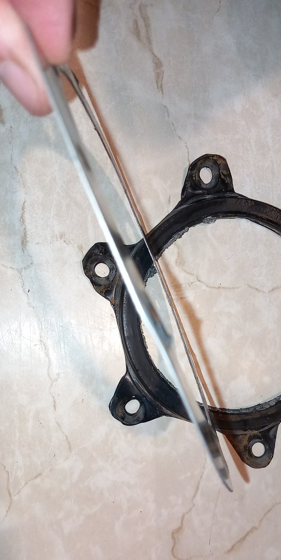

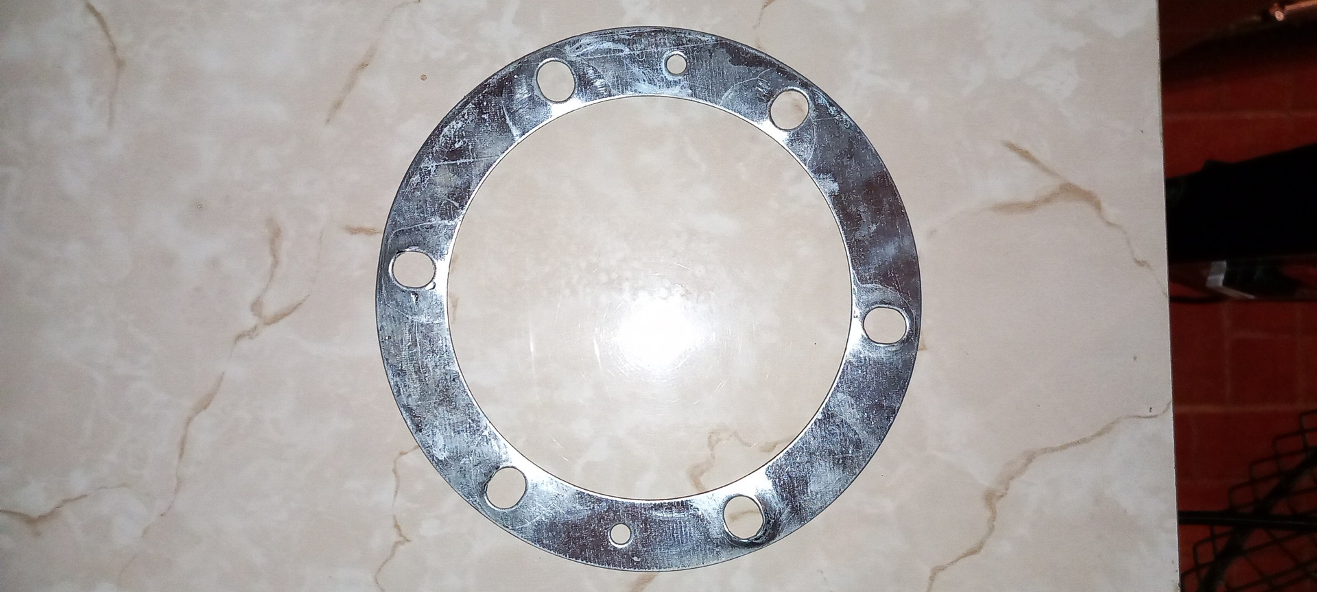

A tévesen vásárolt alaplap biztosan nem belevaló, sőt még a Z120EK-1 és a Z120EK is különböző alkatrészek kellenek hozzá.
De a második képen látható fémalkatrész funkciója mi lehet? Azt biztosíthatja hogy ne szorítsuk szét a tömítést?
Azzal még nem találkoztam.

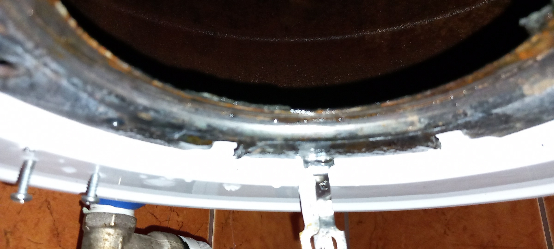

(#) Busz válasza uniman hozzászólására (») Okt 15, 2024 /
Az alaplemez - tömítés - fémalátét így volt a sorrend. De ahogy kinézem a tömítés és a fémalátét nincs kapcsolatban csak a füleknél.
Mellékelt képen közvetlen ott volt az a fémalátét, meg róla is mutatok képet.
Sehol nem találkoztam a neten ezzel az alátéttel, sőt még a képfelismerős kereső sem talált ilyen bojleralkatrészt.
Annyi feltűnt hogy némely csavar mintha meglett volna tépve rendesen, meg voltak görbülve némely rész ahová be volt akasztva a csavar.
Sziló?? AKkor ha veszek új tömítést akkor is ereszteni fog?

(#) Busz válasza Busz hozzászólására (») Okt 15, 2024 /
Tömítésből ennyi látszik, azóta nem nyúltam hozzá.
Mert nem ottvagyok ahol a bojler, jelenleg is úgy áll mint a képen, a gumitömítés hasonló, de nehezen megítélhető mert nincs letakarítva onnan.
A fémalátét és a bojler között semmi nem volt.

(#) VIM válasza uniman hozzászólására (») Okt 15, 2024 / 1
Szerintem az az alátét segíti a hat csavar begazítását az alaplapba és nem engedi deformálódni a tömítést. Ez a tömítés nem a klasszikus lapos kivitelű hanem vastag peremes gyűrű formájú. A gyűrű felső vastag pereme fog tömíteni a tartályban kiképzett vállon ha a csavarokat meghúzzák nem a gumifüles perem mentén mint a régi szilikonos alátétek.
(#) granpa válasza Busz hozzászólására (») Okt 15, 2024 / 1
Az a fém alátét a bojler csavartartó peremét erősíti. Valamint a behelyezett csavarok pozícióját tartja.

(#) uniman válasza Busz hozzászólására (») Okt 16, 2024 /
Talán mert egy traktoros tette bele (az NDK kombájnban vannak hasonló tömítések). A tömítés belső pereme körben összefogja a szilokontömítés vastag gyűrűs részét, így az nem tud kinyomódni (kifolyni). A tömítés tartófüles részen van, nem a vastag tömítő felületén - ahogyan azt elsőre gondultuk. Ha veszel egy új tömítés, a fémgyűrű közepére helyezed, s eljön a megvilágosodás. Persze, le is mérheted, hogy pont beleillik...

(#) Busz válasza uniman hozzászólására (») Okt 17, 2024 /
Ittvannak a képek, szerintem jó a tartály, jó az alaplemez is, annyi van hogy görbült a fűtőszál és az aktív anód tuti nem fér mellé.
Szabad azon görbíteni vagy kuka?
Meg nagyon megvoltak tépve a csavarok, biztos kell bele vissza a "karima"?
Véleményetek képek alapján?

(#) Gafly válasza Busz hozzászólására (») Okt 17, 2024 / 1
Ez a tisztítás előtti állapot?
Mert akkor hajrá, bőven van még mit alkotni.

(#) uniman válasza Busz hozzászólására (») Okt 17, 2024 /
Köszi a képeket...tisztán látni, hogy pont úgy van, ahogyan feltételeztem.

(#) Busz válasza Busz hozzászólására (») Okt 24, 2024 /
Pont most érkezett meg a gyártó válasza is:
"Ez egy távtartó a karimánál.
pótalkatrészbe nincs!
Ezt a kis lemezt amiből kiszedték vissza is kell rakni."
