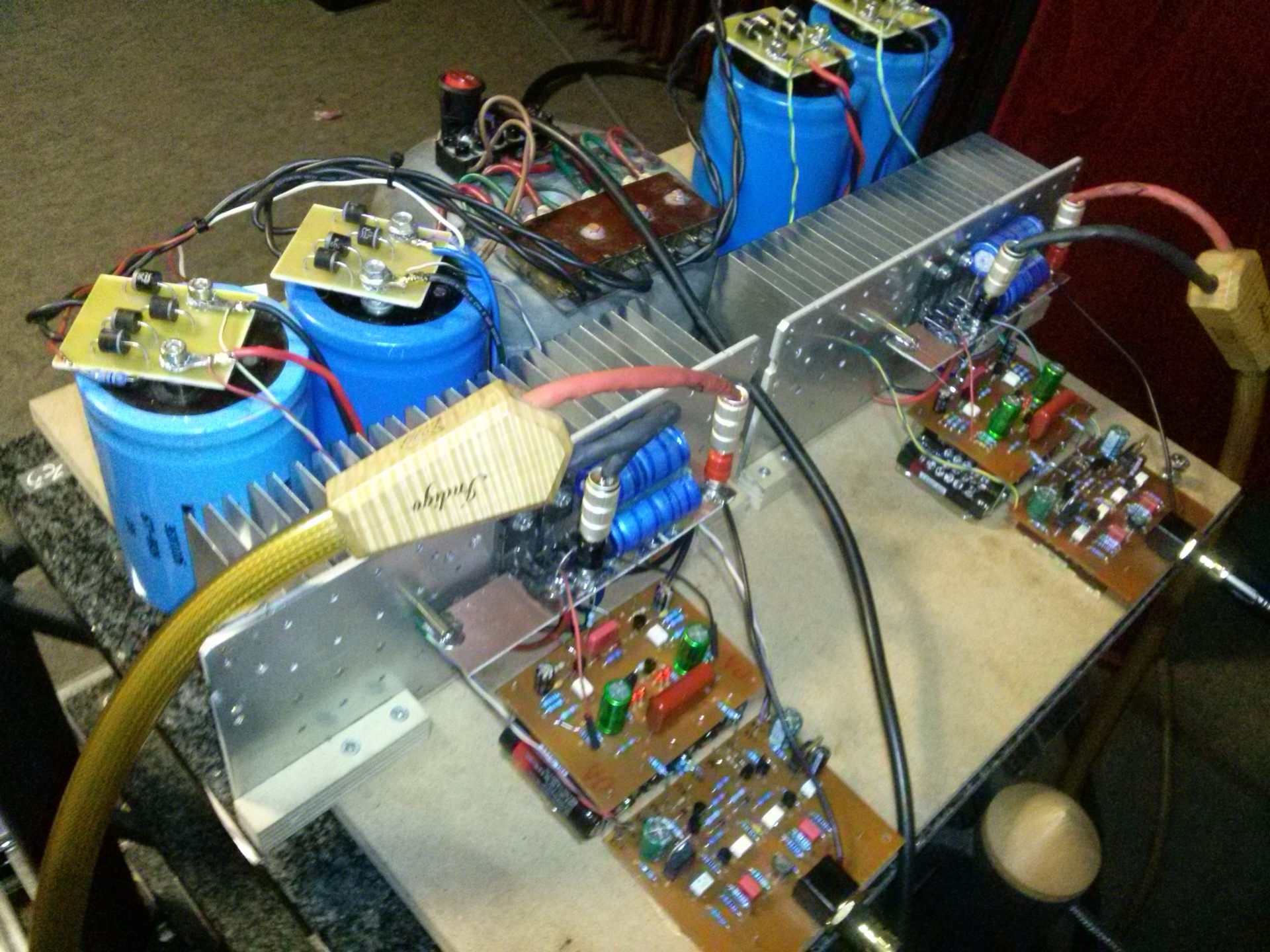

Nekem is készül az új végfokom.
Deszkamodell 1.0
A jelútban - bemenettől a kimenetig -12 tranzisztor.
Nincs átfogó negatív visszacsatolás.
DC csatolt, 20W/8R
Elemeket cserélni várhatóan 2031 szeptemberében kell benne.
(#) Skori válasza Karesz 50 hozzászólására (») Máj 15, 2025
Ugye FET van a végén?
(#) Karesz 50 válasza Skori hozzászólására (») Máj 15, 2025
Nálam más nem jöhet szóba.

(#) Skori válasza Karesz 50 hozzászólására (») Máj 16, 2025
Mitől lesz stabil a FET-ek nyugalmi árama? 0 tk-jú munkapontban mennek, A osztályban?
Azért a Q9,Q10-re elég rendes visszacsatolás van 1x-es erősítésre.
(#) Skori válasza (Felhasználó 32034) hozzászólására (») Máj 16, 2025
Ezt inkább afféle modellnek tekinteném, a rajzon szereplő források kiválthatók megfelelő kapcsolás-technikával. Bár a fotókat nézve nem teljesen ez a helyzet, vagy esetleg csak részben.
Ha pl. V3,V4-et nézem, ott a forrás csak a bázisáramot biztosítja, tehát kicsi a terhelése, de ha a 24V-os tápot kikapcsoljuk és megszűnik a kollektor-áram, de a bázison ott az elem, akkor nyitott B-E diódán át sokszorosára növekszik az ott folyó áram (és eszi az elemet). De gondolom a gyakorlati megvalósításban ez nem teljesen ilyen.

(#) benjami válasza Skori hozzászólására (») Máj 16, 2025
Nekem van egy olyan gyanúm, hogy ezért vannak benne a kis 4 lábú omrom mosfet relék (hogy kikapcsoláskor leválasszák az elemet). Jó is hogy itt találkoztam ezzel, mert eddig fogalmam sem volt róla, hogy létezik ilyen alkatrész.

(#) Karesz 50 válasza Skori hozzászólására (») Máj 16, 2025
200 +/-10 mA a FET-ek nyugalmi árama.
És - szokásomtól eltérően - ennek most nem tenném közkinccsé a kapcsolási rajzát.
A hozzászólás módosítva: Máj 16, 2025

(#) Suba53 válasza Karesz 50 hozzászólására (») Máj 16, 2025
Minden esetre érdekes kísérlet. Eszembe nem jutna alkáli elemekkel operálni munkapont beállításra.
Mit vársz ettől a kapcsolástól? Már ami a hangzás részét érinti a dolognak az egyszerű elektronikai kísérletezgetés mellett. A szimulátor mit mutatott az elemek merülése során történő munkapont változásokra. Mert biztosan lesz neki olyanja idővel.

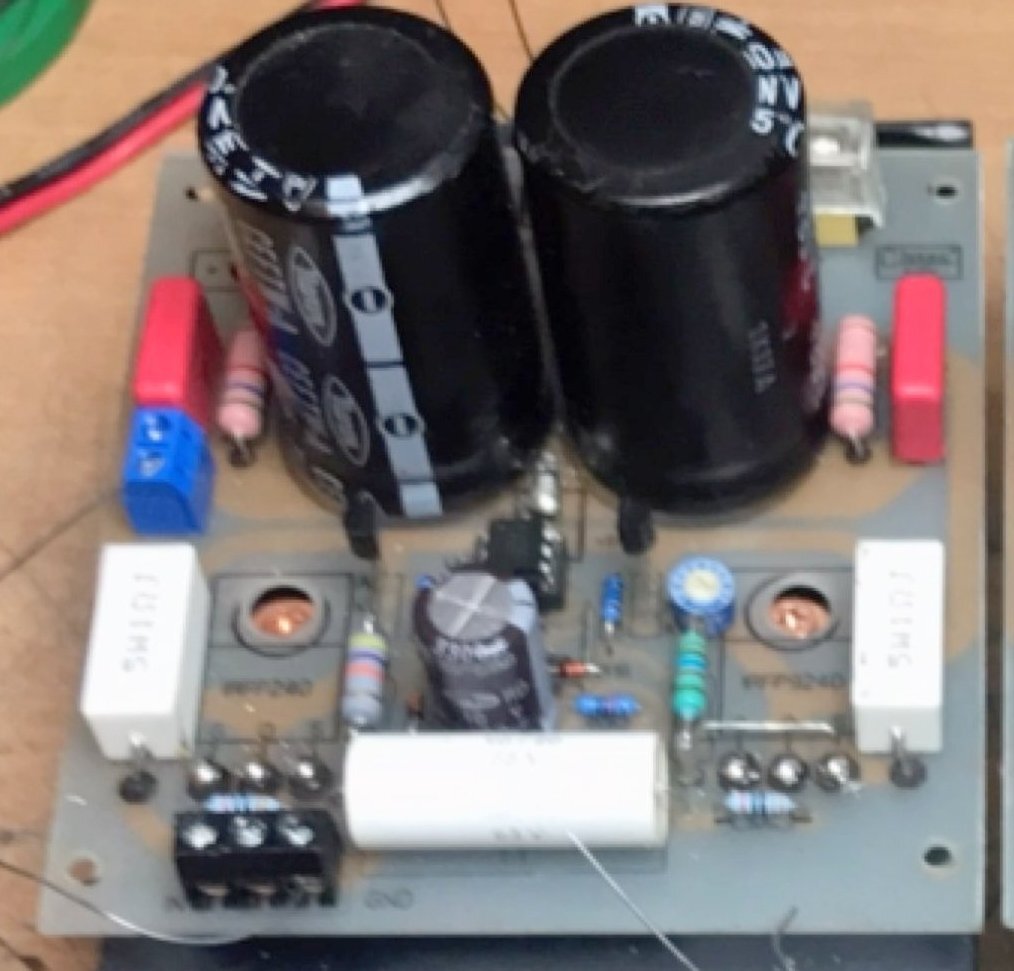

(#) CHZ válasza Karesz 50 hozzászólására (») Máj 17, 2025
Én optocsatolóval stabilizáltam az IRF fetek munkapontját a legutóbbi hibridben (600-800mA is stabil).

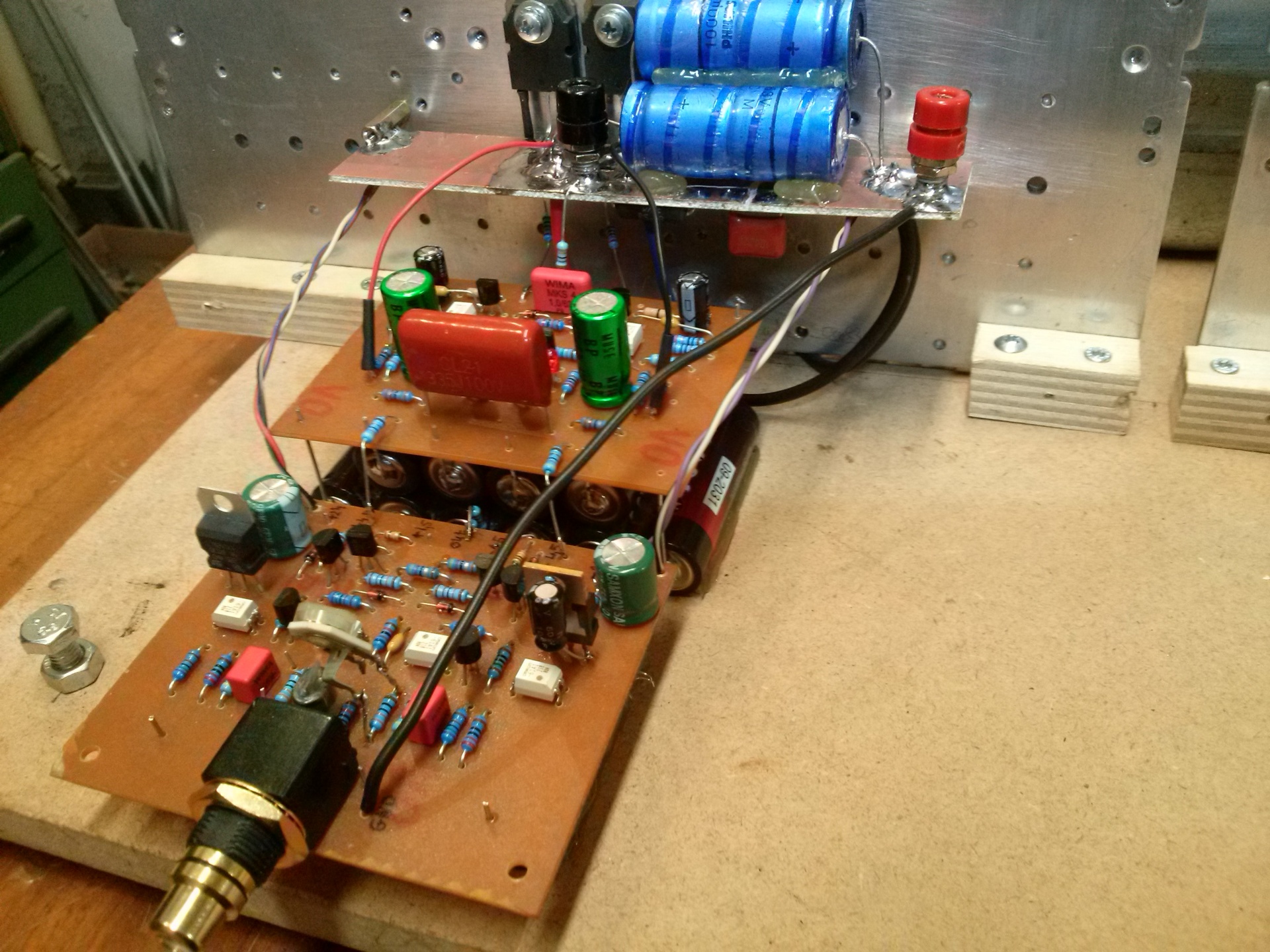

(#) Karesz 50 válasza mek-elek hozzászólására (») Máj 23, 2025
Deszkamodell 1.1
Így, "nyersen", teszkós vezetékekkel, hulladék pufferkondikkal is a mocsárba dalolta a "Burgumot" (HEC). 4000 forintomba került ez a "fiók projekt". Ennyibe került 32 db Penny-s elem.
Nem kellett volna (mert állítólag nem kell mérni), de azért hirtelen mértem kimeneti impedanciát. 20kHz-en 2,5 mOhm - ebből visszaszámolva: 2kHz-en 250 uOhm, 200Hz-en 25 uOhm.

(#) cua válasza Karesz 50 hozzászólására (») Máj 23, 2025
Azert egy pillanatra volt kis mek-elek feeling-em. Mondjuk idaig csak a kep jon at, a hang nem.
Teljesen mellekszal (es csak a kivancsisag dolgozik), de a graetz-nek latszo paneleken mi indokolja a diodak elrendezeset?

(#) Alkotó válasza cua hozzászólására (») Máj 23, 2025
A diódák nekem látszólag teljesen rendben vannak, praktikus és logikus az elrendezés.
