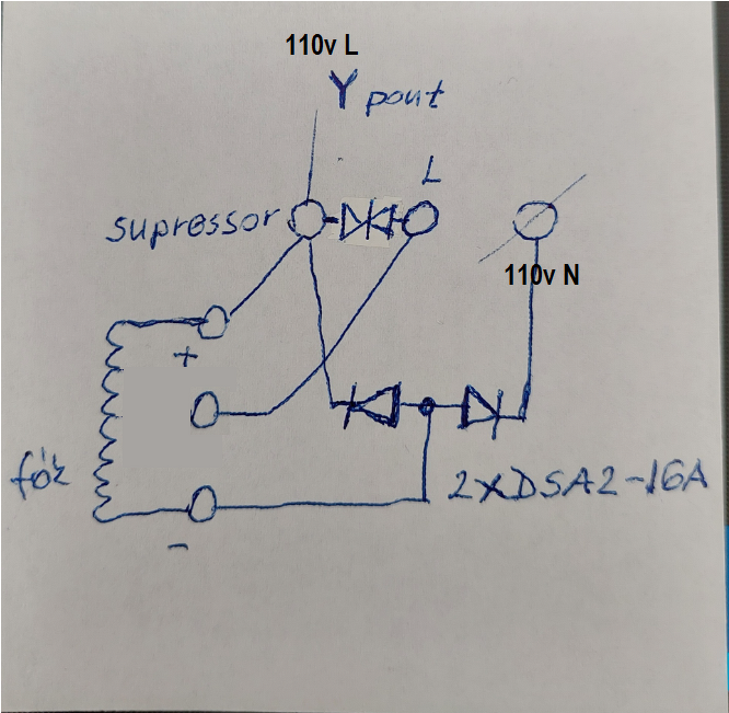

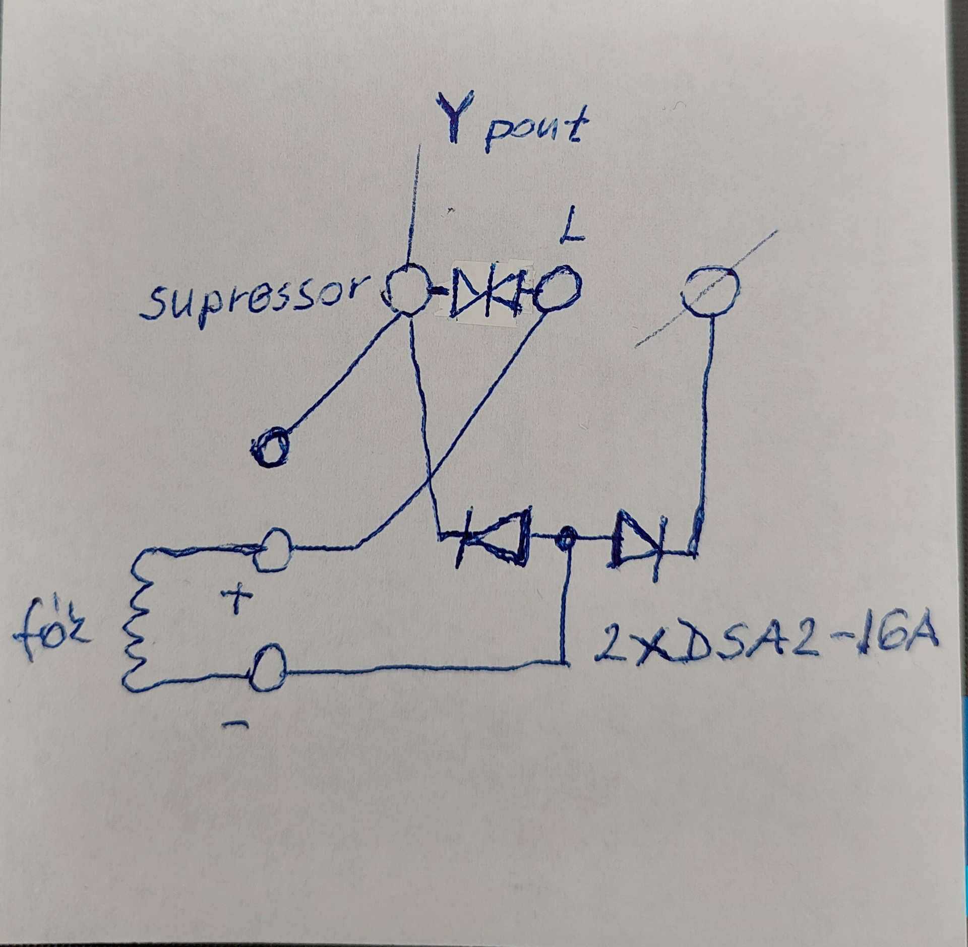

(#) albinolynx válasza zosza18 hozzászólására (») Ápr 8, 2025 /
A három felső csavar teljesen független. Egy 6G kábel (ha jól írom, 1-5-ig számozott + PE) van ide behúzva. Ebből 1-2-3-PE bekötve úm. a "motorhoz". A 4-5-6 pedig az elektromos fékhez van felhasználva. Csak mivel a szekrényben lévő része a levegőben lóg és nincs semmi feliratozva, így kikötöttem a fényképezéshez.
(#) VIM válasza zosza18 hozzászólására (») Ápr 8, 2025 /
Szia! Én ezt gondoltam előzőleg, hogy ezt a panelt így lehetne bekötni.
(#) zosza18 válasza VIM hozzászólására (») Ápr 8, 2025 /
Nekem is ilyen tippem van, ha csak a nyákot vesszük alapul és a józan paraszt ész mellett maradunk. A 6G kábel igazolná az állítást is, mert a maradék 4 - 5 számú vezeték a fék vezérlő feszültsége.
A trafó használata is leválasztás céljából volt valószínűleg és annak is a 0/220V-os kimenete volt használva szerintem. Ki kell próbálni, de legyen megfelelő biztosíték betéve .
A hozzászólás módosítva: Ápr 8, 2025
(#) albinolynx válasza VIM hozzászólására (») Ápr 8, 2025 /
Bocsánat, fénykép jellege miatt lehet nem látszik - az a nagy piros alkatrész a nyákon nem inkább egy varisztor?
(#) VIM válasza albinolynx hozzászólására (») Ápr 8, 2025 /
Nincs miért bocsánatot kérjél hisz igazad van, én írtam és rajzoltam hülyeséget de ettől eltekintve működnie kell a bekötésnek. Ha jobb szögből készült volna a felvétel ahol látszana is aminek kellene de láthattam volna, hogy a korong alakú alkatrész az inkább varisztor.
(#) user1914 válasza albinolynx hozzászólására (») Ápr 9, 2025 /
A csillagpontra nem lehet kötni semmit mert felborul a szimetria. (hacsak nincs behúzva a 0 szál)
De egy 3 F motornál nem biztos, hogy szükséges.
Ha a trafón van 380 a primeren, akkor azt kell a 2 F-ra rákötni, és a szekundert meg az egyenirányítóra és a fékre.
Üdv. M.
A hozzászólás módosítva: Ápr 9, 2025
(#) albinolynx válasza user1914 hozzászólására (») Ápr 9, 2025 /
„és a szekundert meg az egyenirányítóra és a fékre.”
Ezen rész miatt kértem a segítséget.
(#) user1914 válasza albinolynx hozzászólására (») Ápr 10, 2025 /
Egy ilyennel próbálkoznák.
Üdv. M.
(#) albinolynx válasza erbe hozzászólására (») Ápr 11, 2025 /
„Középkivezetéses a trafó. 1-es = 0. 2-es = 110 V, 3-as = 220 V.”
Ez alapján kötöttem be, tökéletesen működik. Köszönöm szépen a segítségeteket!

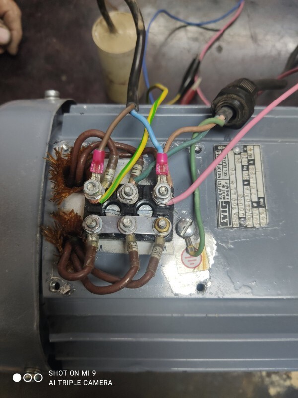

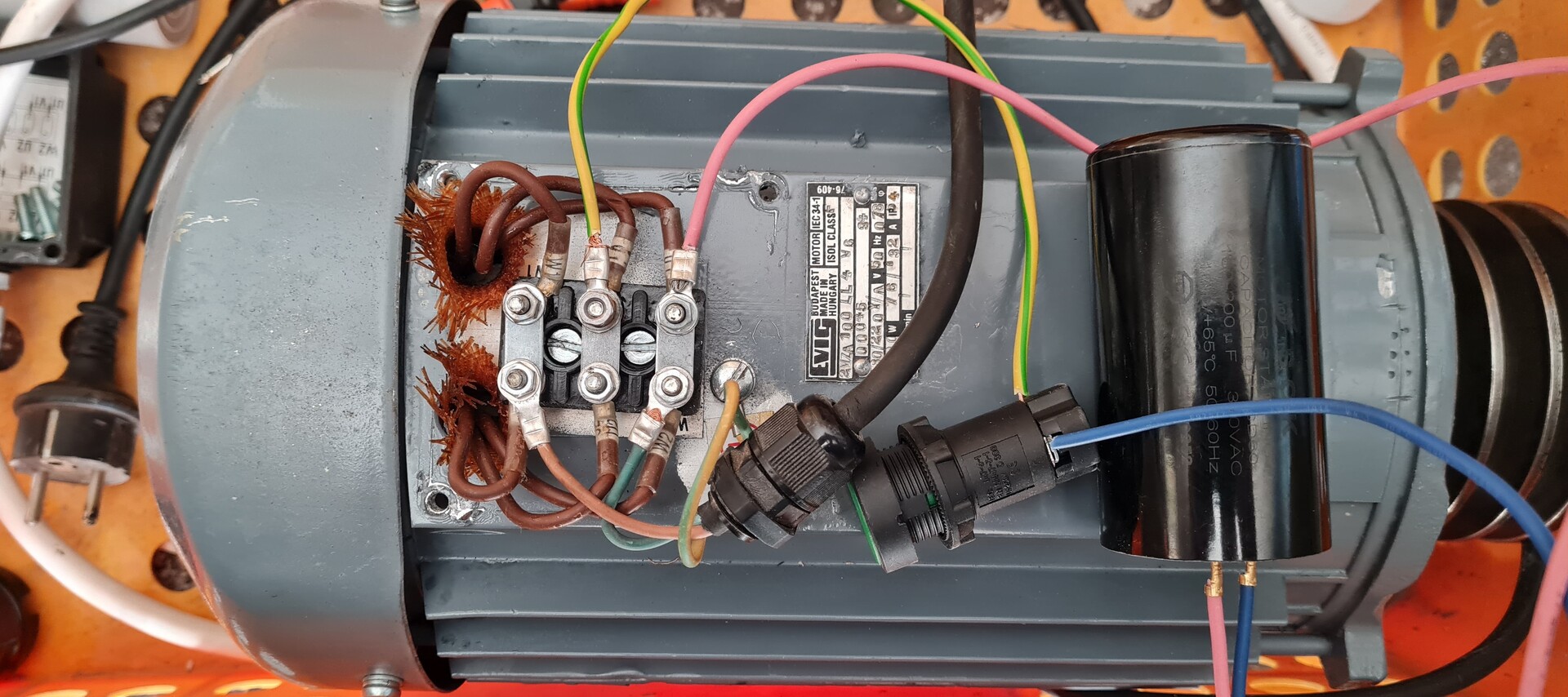

Van egy 3kW-os 220/380V-os EVIG mocim, ami 230V-al lesz használva. Egy saját készítésű téglaszeletelőn 6db 230-as vídia korongot kell meghajtania, szóval lesz terhelés.
1. Akitől vettem a mocit, állítja, hogy 230V-al lehet használni csillag kötésben, nem lesz baja. Bekötöttük 1db 160-200µF-os indító és 1db 20µF-os üzemi kondival (kép) és tényleg gombnyomásra szépen indul és forog, jó hangja van. De én azt olvastam itt a fórumon, hogy 230V-al csillagban nem lehet terhelni és folyamatosan használni a motort, mert leég.
A kérdés, hogy lehet csillagban terhelésen használni vagy sem.
2. Át lett kötve deltába is (kép), de akkor csak 2db 160-200µF-os indító kondival volt hajlandó elindulni, és kellett a 20µF-os üzemi is, hogy szép hangja legyen.
A kérdés az, természetes-e, hogy 2db indító kondi keljen az induláshoz, vagy van valami jobb megoldás.
Tudom, hogy a frekvenciaváltó lenne a legjobb megoldás, de azt nem szeretnék használni.
Előre is köszi a segítséget.

(#) Johnycorp válasza rezsici hozzászólására (») Máj 2, 2025 /
Ott van az adattábláján: 380V delta, 220V csillag.
A 230V bekötés esetén kell mindenképpen, hogy deltában legyen, a tekercsekre kell a megfelelő feszültségszint, azaz munkára is fogható legyen a motor.
Másfelől azonban a 3kW motor egy fázisra kötve már nem lesz 3kW, inkább "másfél" de még inkább 1kW.
Egyetlen fázist kap, a másikat a kondi általi eltolással. De az is csak 90 fok és nem 120.
Célszerűbb lenne egy frekvenciaváltó.
A lényeg, hogy olyan kell, aminek 1x230V a bemenete, azaz egy fázisú.
A kimenetén 3x230V fog megjelenni, tehát ezt a motort szépen deltába kell kötni rá.
Persze remélve azt, hogy valóban nem menetzárlatos.
A durva menetzárlatot éppen ki is lehet mérni. Ellenállásmérés vagy feszültség két pontra és áram mérés majd ugyanezt másik két pont között és végül összehasonlítás.
A hozzászólás módosítva: Máj 2, 2025
(#) bojtorlaszlo válasza Johnycorp hozzászólására (») Máj 2, 2025 /
Bocs de véletlenül elírtad. Az adattábán 380v Y 230v ∆. Egy fázisról deltban kell üzemeltetni
(#) bojtorlaszlo válasza rezsici hozzászólására (») Máj 2, 2025 /
Üdv.Egy fázisról deltába kell kötni a 160-200µF indító kondi az jó lehet , de 3 kw-nál a 20Fµ-os üzemi az nagyon kevés azért nem akar elindulni.Ehhez a teljesítményhez 50-70µF/kw üzemi kondi kell.Kísérletezni kell , hogy könnyen induljon de az üzemi hőfoka ne legyen magas.Itt a fúrumon a 70µF/kw -ot preferálják sokan , nálam ez soknak bizonyult .
(#) rezsici válasza Johnycorp hozzászólására (») Máj 2, 2025 /
Igen tudom, hogy 230V-nál deltába kell kötni, de mivel ott a műhelyben ahol vettük, az ember mutatta be, hogy 230V-on csillagba kötve (ahogy a képen látod) 1 indító és 1 20µF-os üzemi kondival pöccre indult és gyönyörű hangja volt, ezért is kérdeztem, hogy lehet-e így csillagba kötve használni, mert az ember állította, hogy igen. A képen az indító kondi nem látszik, de a rózsa és zöld-sárga kábel között van a nyomógombbal együtt.
Azt is tudom, hogy 230V-on csökken a teljesítménye, csak azt nem, hogy mennyit, mert nagyon megoszlanak a vélemények itt a fórumon is. Van aki az 1/3 teljesítményvesztésre esküszik, van aki a 2/3-ra. ???
Menetzárlat biztos nincs, mert mérve lett és minden tekercs ellenállása ugyan annyi, másrészt vételkor kipróbáltuk 400V-on, 230V-on csillagba és deltába kötve, és nem nyög nem búg, mindenhogy szépen indul, forog, hangra erős a moci.
Illetve deltába kötve, 1 indítókondival nem indul el csak búg, 2 kondival elindul.
Tudom, hogy a frekiváltó lenne a jó megoldás írtam is, meg azt is, hogy azt nem szeretnék venni. Ennek az az egyszerű oka, hogy ez a téglaszeletelő egy házi projekt, 1-1,5 raklap tégla felvágása a cél, ezért gondoltuk építünk egyet, hogy ne kelljen 300eft-ért venni. De ha venni kell még egy 3kW-os frekvenciaváltót is, akkor az már nem gazdaságos.
(#) rezsici válasza bojtorlaszlo hozzászólására (») Máj 2, 2025 /
Igen, de deltába 1 kondival nem indul el csak búg. 2db 160-200µF-os indítóval indul csak el. Ez volt a kérdésem is, természetes hogy, 2 indító kelljen?
A 20µF-os kondi csak sacc volt, mert kisebbel próbáltuk, de a 20-asnál volt sima a hangja.
Az lehetséges, hogy ha rakunk rá nagyobb (60-70µF/kW) üzemit, akkor 1 indító kondival is elindul?

Üdv.Kw-onként 50-70µF, tehát 3kw=150-210µF+160-200µF-os indító
