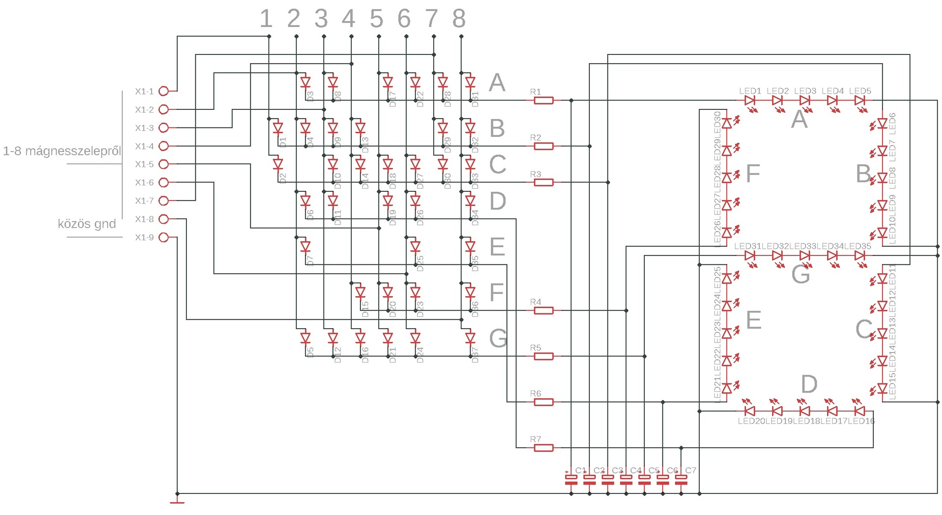

(#) zamatőr válasza klimás56 hozzászólására (») Júl 5, 2025 / 2
Így is megoldható (elméleti rajz) az ellenállásokat méretezni kel a ledekhez.

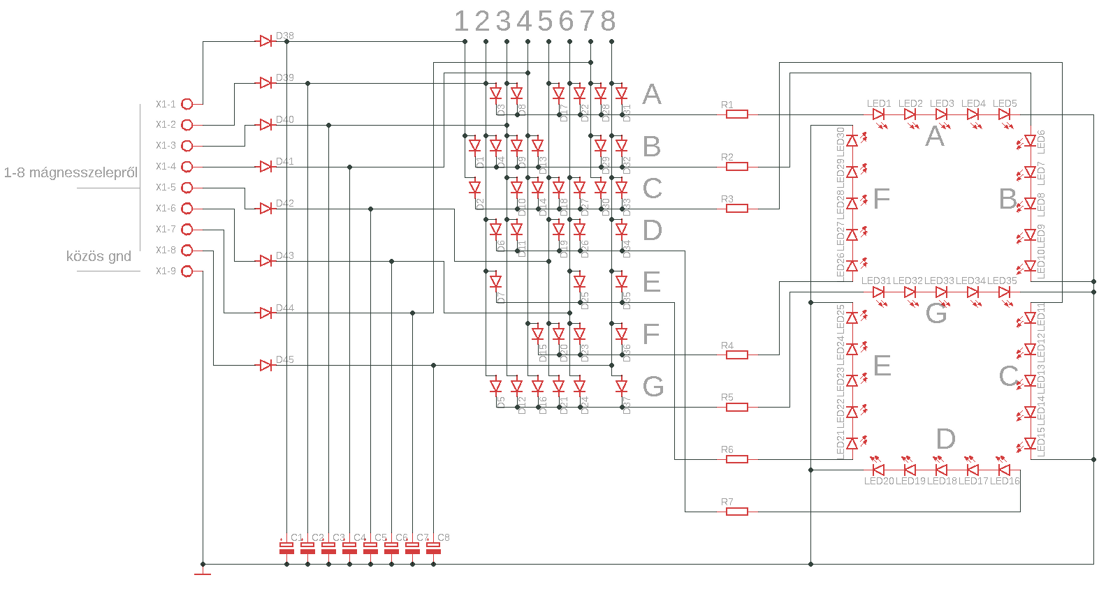

(#) kokozo válasza zamatőr hozzászólására (») Júl 5, 2025 /
Szia! Ezt még erősen lehet optimalizálni, pl a 7 az az 1-es +1 szegmens, a 6 az 5+1, a 8 az meg a 6+1, stb így jelentősen csökkenthető lenne a diódaszám.

(#) proli007 válasza zamatőr hozzászólására (») Júl 5, 2025 /
Hello! A szegmenseket kell szűrni, nem a 8 bemenetet. Ez azt jelenti, hogy csak 7 kondi kell és minden kondi csak egy szegmens áramot szűr.
Valamint a D38..D45-ig diódákra nincs szükség.
Proli007 javító javaslatával így néz ki .(Nagyon sokszor kaptam már tőle segítséget, ezúton is köszönöm.)
Ne az ellenállás után szűrj, hanem előtte. Egy-egy 100µF/50V megfelelő.
(Mert a Led karakterisztikája miatt, nehéz szűrni. Kicsit esik a feszültség, sokat esik az áram.)
