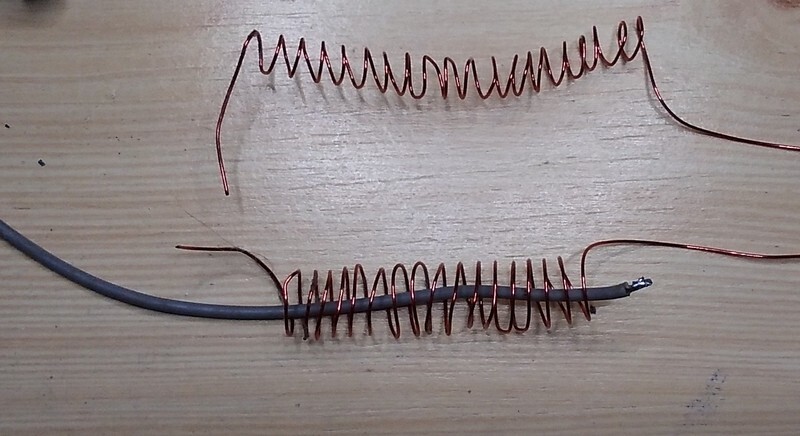

Sokan csak egy megcsupaszított koax dielektrikumára tekernek (lásd a csatolt fájlok).

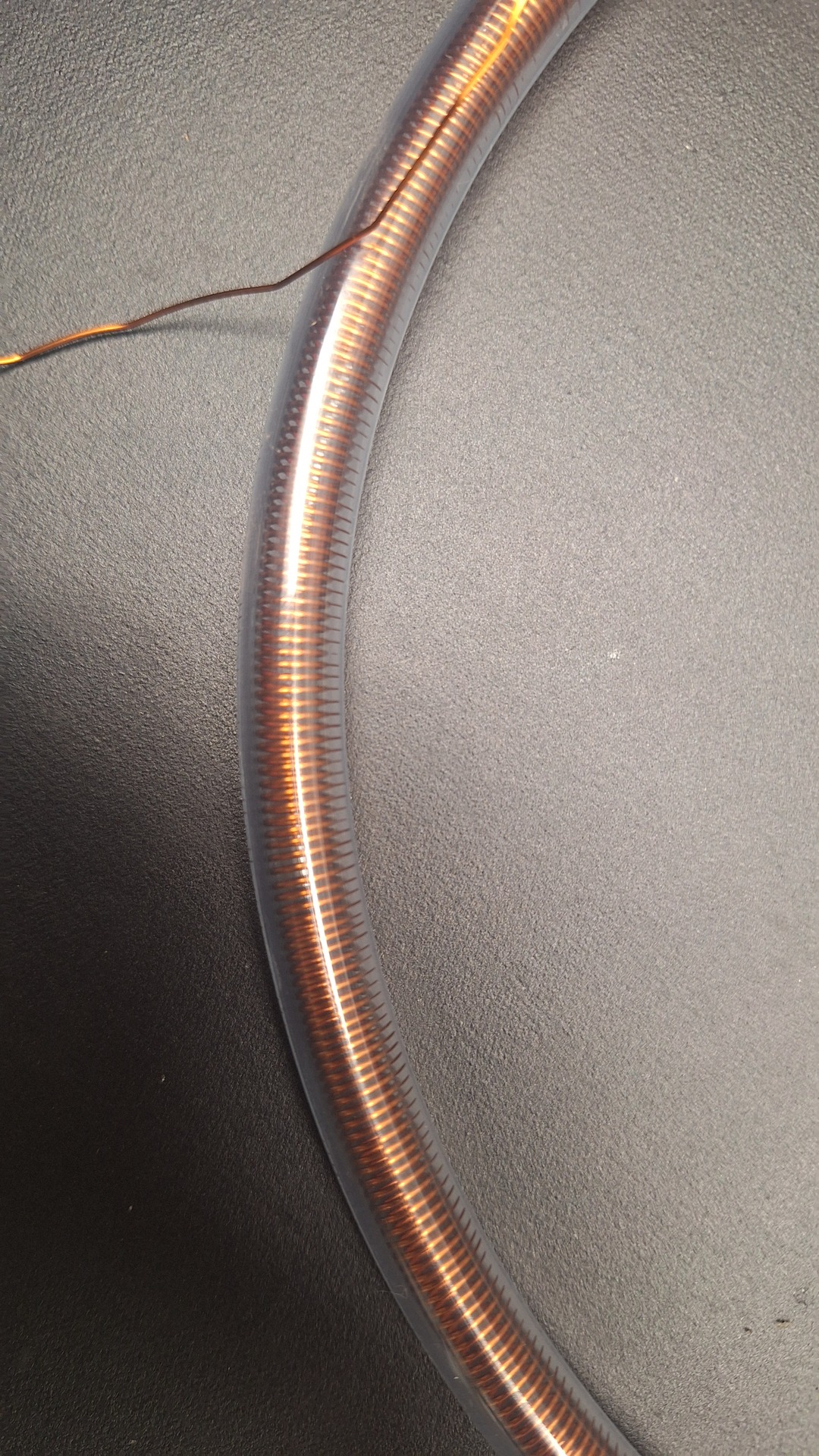

Elsőre szerintem egész jó lett. Készítek pár féle prototípust aztán jöhet a próbálgatás.
Tényleg jó lett, egész jól egyben maradtak a menetek még így kifli alakban is. Valahogy biztosítani kell a meneteket hogy ne csússzanak szét, utána rá kell tenni egy DSO-t és kell vele nézni néhány nagyobb áramimpulzust hogy mit mutat. Aztán lehet faragni hozzá az integrátort.
Hantek DSO2D15 el lessz mérve. Sziloplasztot tervezek végignyomni benne ha megköt az stabilizálja csak a belső szálat még vissza kell vezetnem. Készítek még 2 verziót így tudom összehasonlítani őket.
Ha akril szilót használsz valószínűleg rendesen megváltoztatja a tekercs adatait (a víztartalma miatt) ha pedig ecetsavast akkor egy pár hónap után keresztet vethetsz a tekercsedre (szét marja) . Ja, és csak a két vége fog megkötni ahol levegő éri . Inkább vegyél elektronikai kiöntőgyantát abból van olyan ami gumiszerű megkötés után .

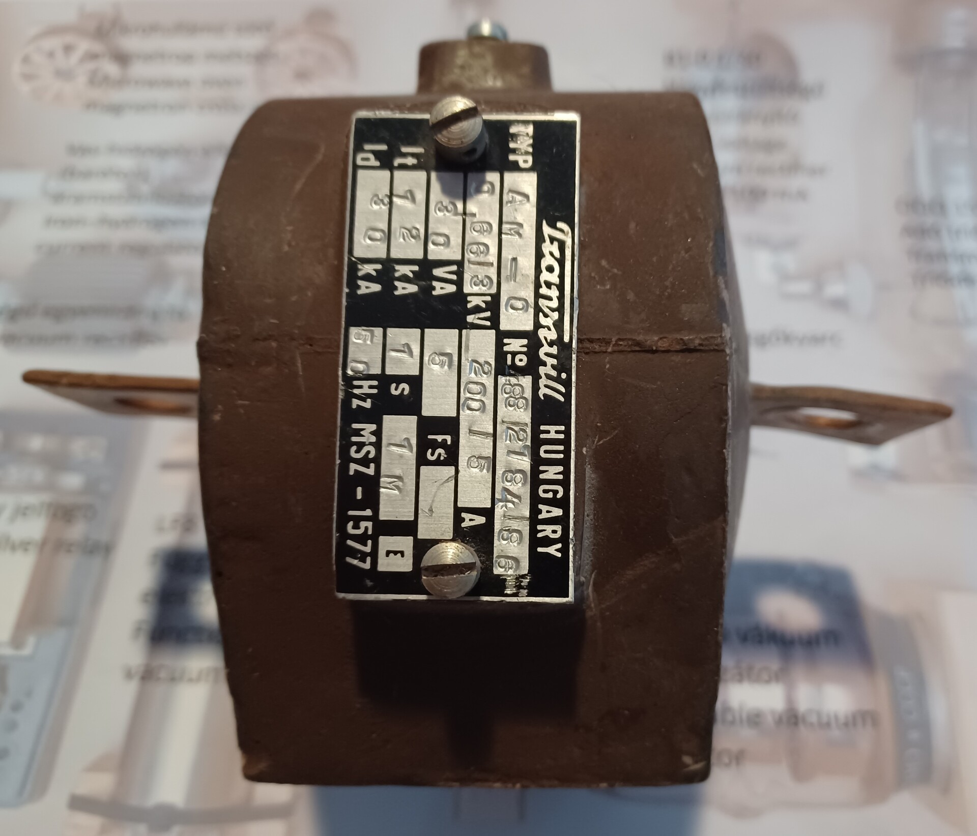

Felmérgeltetek, kimentem a lomosba egy áramváltóért.
Az például így néz ki. Kevés, de vastag drót a primer, vékonyabb a szekunder. Reléházban meg cimke rajta, hogy "Áramváltó, ne húzzad ki!" Swarovski meg ugyan drága, de sok köze nincsen az integráláshoz. ![]() Fogalmam sincsen, hogy konkrétan mit szeretne mérni a kérdés elindítója, és miért.
Pedig ha jól emlékszem írta, zárlati vagy akörüli áramot, azt meg áramváltóval nem lehet, mert betelít.
