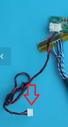

LG 21,5\" 1920*1080 élesztése
Üdvözlet!
Kérem Segítségeteket, milyen LVDS panel lenne jó ehhez a kijelzőhöz?
Az eredeti panel megpurcant, és a javítása közben sajnos szétforrasztottam/tönkretettem egy VIA-t belőle, ami a belső rétegbe ment, így biztosan nem tudom megjavítani... A kijelző jó, az biztos.
30PIN-es a nagy csatija, és 10 pin-es a picike, ami világításhoz megy - jó lapos és picike.
LG 21,5" 1920*1080
Köszönöm előre is segítséget!
(#) Udvari Zsombor válasza diginewl hozzászólására (») Szept 5, 2025 /
Kereshetsz a neten univerzális LCD meghajtó elektronikát az LCD panel típusszáma alapján vagy esetleg másik ilyen monitort használtan és kijelzőhibásan.
(#) diginewl válasza Udvari Zsombor hozzászólására (») Szept 5, 2025 /
Igen, ilyenre gondoltam, de hogyan induljak el? Mit írjak be a keresőbe?
"LVDS 30pin 1920*1080 board"-ra jön sok eredmény, de háttérvilágítás csatija egyiknek sem olyan mint ennek...
(#) diginewl válasza diginewl hozzászólására (») Szept 5, 2025 /
Találtam olyant ami egyezik a panelon levő írással:
LM215Wf4-TRA2 driver board
de ezeken a háttérvilágításhoz másik csatlakozó van..... Hogyan lehet ezt átvezetékezni?
(#) diginewl válasza diginewl hozzászólására (») Szept 19, 2025 / 1
Sikerült megoldani a problémát. Újra működik a monitor! Ali-n kerestem egy olyan boltot ami ezekkel a panelekkel foglalkozik. Náluk ehhez a kijelzőhöz való meghajtót kérdeztem. Kértek fotót a csatlakozókról. Ezek után megmutatták melyik típust válasszam. 7 ezer forintból megvolt.
