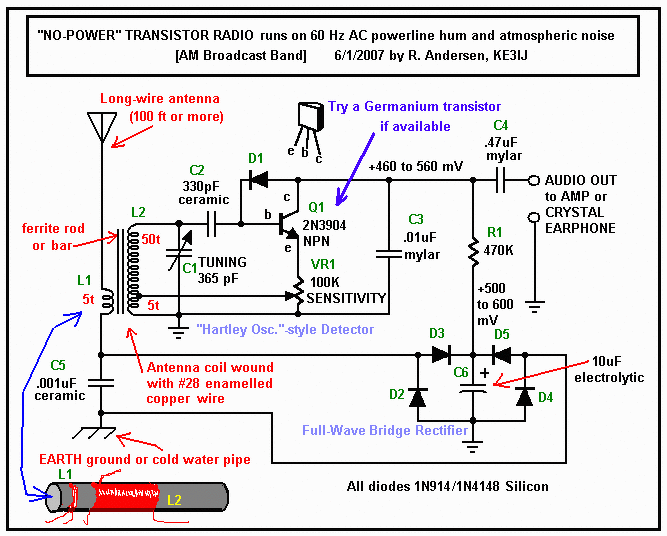

(#) Atis57 hozzászólása Nov 17, 2025 / 1
kisérleti detektoros?
Sziasztok !
Kipróbáltam ezt a kapcsolást --de nem sikerült eltalálni a munkapontot.Kinek lenne jó ötlete?
köszi!
(#) Gafly válasza Atis57 hozzászólására (») Nov 17, 2025 / 2
Szerintem felejtsed el, mert a C2 helyett ellenállás kellene, nélküle nem fog szólni a piezzo füles, csak feltöltődik valamennyire...
(#) Atis57 válasza Gafly hozzászólására (») Nov 17, 2025 /
Szia !
egy 47kOhmos potméter könnyen berakható.
Az a vissza csatoló tekercs a problémás. De azért Köszi!
(#) sdrlab válasza Atis57 hozzászólására (») Nov 18, 2025 / 4
Ez a kapcsolás, áprilisi tréfának is rossz...!
(#) bigrobi válasza Atis57 hozzászólására (») Nov 21, 2025 / 2
Ez igy nem megy, vagz rosszul, a visszacsatolás ay erősitéstől jön. A jel már demodulálva van. Piezó fejhallgatóvel nem kondenzátor helyett ellenálás kell de a nagzon akarsz kisérletezni itt van ez
(#) Atis57 válasza bigrobi hozzászólására (») Nov 21, 2025 / 2
Köszi! Ezt/ehhez hasonlót jó 5 éve "épitettem" Nem voltam megelégedve vele. --Tápfesz gyenge volt !Az 1V-t Dc-t nem lépte át.
Ez volt a másik ......De ferrit rúdon az a variométeres csatolás --nem az igazi!
