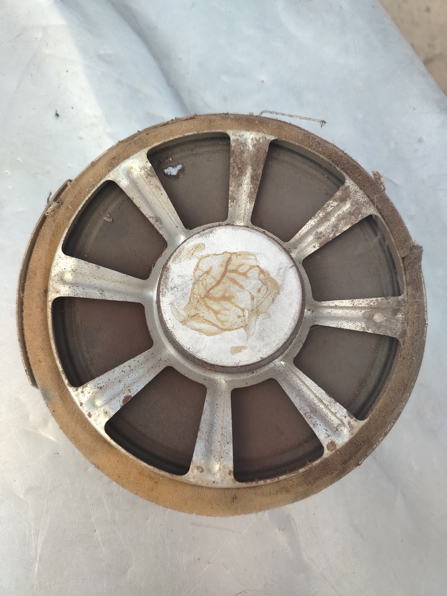

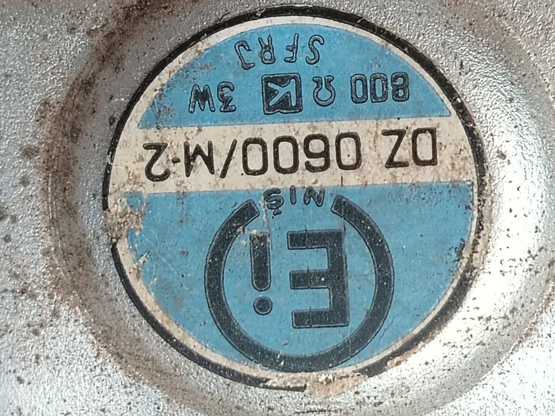

800 ohmos hangszóróVégre sikerült hozzájutni 800ohmos hangszóróhoz. Régen ezen hallkan szólt a szabadkai Rádió detektoros készüléken. Majd kap dobozt és meglátjuk hallható e a Kossuth Rádió.
Szólnia kéne, nekem telefonhallgató van, azt hiszem az 350 ohm-os. S szépen szól már az is már.
Hol lehet ilyen exJugoszláv darabokhoz hozzájutni?
Hadizsákmányként/háborúból/börzén/öregtől ha talál még a pinecében...
Ugye ez nem lengőtekercses? Nem tudom elképzelni, hogy egy ekkora tekercs a membránnal együtt jól mozogjon. Egy 100 voltos iskolarádió hangszórója mennyire lehet jó? (Ez trazformátorral van megoldva)
Ha nem 10W-s csak 2,5 W akkor jó esélyel működik . Ennek olyan kicsi a trfója mint egy hálózati 1-3VA -s. De ezeknél lehet némileg javitani , a trafó primerrel sorosan --egy 47...100KOhmos potméter párhuzamosan egy kondival. A kondi értéke is 100k-22n.......47n......100nF.
Gyerekkoromban nekem is volt ilyenem, nagyon kis jelre is hagosan szólt. A detektoros rádió szoba hangerővel volt hallható. Ja és lengőnyelves hangszórónak hívják. A tekercs fix, a lengőnyelv mozgatja a membránt. Azóta is sajnálom, hogy megváltam tőle.
A philips gyártott OTL csöves erősítőket és hozzá 800 ohmos hangszórót, hangfalat.
A hangszóró dinamikus nem lengőnyelves volt bennük. Philips Hifi A Jugoszláv hangszóró is mintha Philips klón lenne. Bővebben: Link A hozzászólás módosítva: Okt 15, 2025
Nagyon régen az angolok is gyártottak ilyeneket , A tekercs kivül állt a mágnes mozgott a membránnal.Ezek 2-5 Kohmosak voltak. de volt gerjesztett hangszóró is nagyohmosban.Megintcsak a kOhm tartomány.
Igen, valószínű! Az enyém nagy átmérőjű (kb 250) és KOhm nagyságrendű volt.
"de volt gerjesztett hangszóró is nagyohmosban." A nagy Ohmos egy gerjesztő tekercs volt, ami az állandó mágnest helyettesítette. Megspóroltak vele egy fojtót, mivel az anód feszültség fotótekercseként használták. Attól függetlenül ennek a hangszórónak ugyan úgy meg volt a kisimpedanciás tekercse is. Régen is voltak okos emberek!

A roszvasba volt itt Szerbiában, sajnos nagyon ritkén látni már.

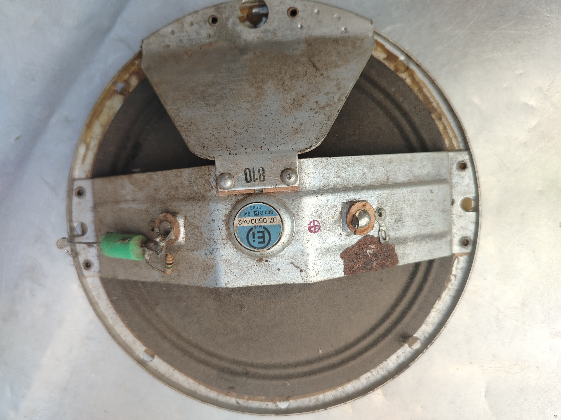

De az, régi csöves Ei Nis TV kben volt, meg javitotam is őket régen sajnos hangszórót, nem raktam félre, igy nem kellett kimenőtranszformátor.
A 90-es években a csöves TV ket nem akarták javítani de meg volt sok és en ezt kihassználtam. Nálunk labilis volt a helyzet így jo ideig volt munkán és bizony 800ohmos hangszórók voltak volt újabb szebb kivitel és ez a regi goromba, detektorost ezen hallgattuk mert sokszor nem volt áram a szabadkai rádió hallkan, de szólt rajta, így mindenki hallgathatta nem csak 1 ember. Ime a kapcsolási rajz hogyan volt a TV be bekötve.

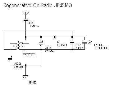

Remek ötlet ... Én a '70 es évek végén ,a régi csöves rádiókba tettem FM detektorost. A PU gomb hoz csatlakoztatva .Igy volt FM vétel is ?(Helyben megfelelt -meg magnó felvételhez is használták. ) kisérleti detektoros?Sziasztok !Kipróbáltam ezt a kapcsolást --de nem sikerült eltalálni a munkapontot.Kinek lenne jó ötlete? köszi!
Szerintem felejtsed el, mert a C2 helyett ellenállás kellene, nélküle nem fog szólni a piezzo füles, csak feltöltődik valamennyire...
Szia !
egy 47kOhmos potméter könnyen berakható. Az a vissza csatoló tekercs a problémás. De azért Köszi!
Ez a kapcsolás, áprilisi tréfának is rossz...!

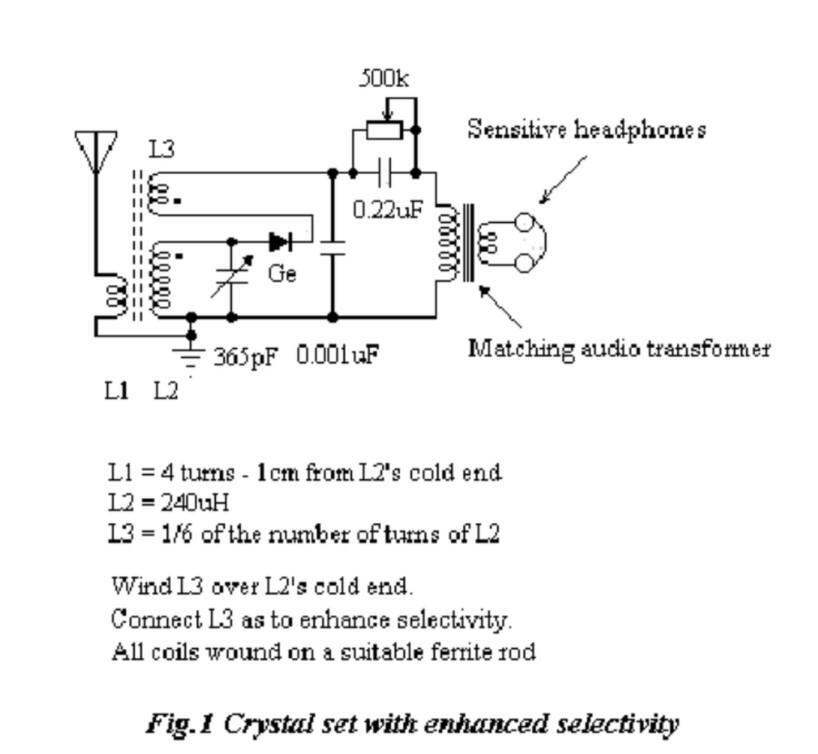

Ez igy nem megy, vagz rosszul, a visszacsatolás ay erősitéstől jön. A jel már demodulálva van. Piezó fejhallgatóvel nem kondenzátor helyett ellenálás kell de a nagzon akarsz kisérletezni itt van ez
Köszi! Ezt/ehhez hasonlót jó 5 éve "épitettem" Nem voltam megelégedve vele. --Tápfesz gyenge volt !Az 1V-t Dc-t nem lépte át. Ez volt a másik ......De ferrit rúdon az a variométeres csatolás --nem az igazi!

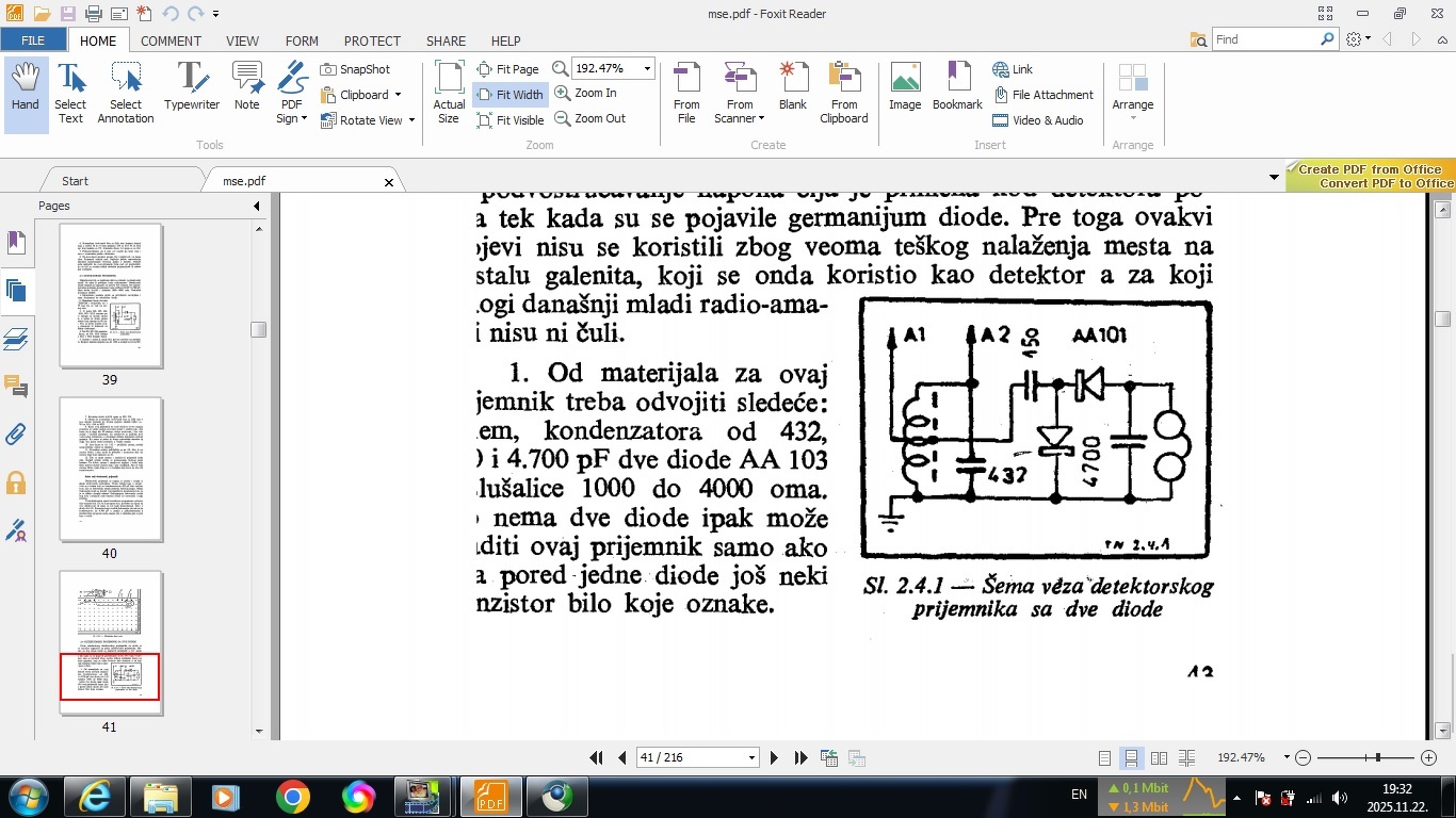

Ebben a könyvben volt ez a rajz: https://joubert.hu/attachments/article/62/Ramon%20Vargas%20Patron%2...io.pdf
Köszi , hogy feltetted . --Nem ismertem.
Én próbáltam par tranzisytoros detektorost de egy sem volt hangosabb a sima detektorosnál. Lehet az energiamegmaradas törvénye miatt. Ha xy energiát vesy fell a rédióm, annl többet nem tud leadni.
Nagy kár!--Mert detektoros akkutöltőre volna igény......
Különben most próbáltam par rjazot mert hangszórón akarok radiózni. A kétdiódásona több mint duplán mért fesyültség ellenére nem lett hangosabb, az egy diódásnál a az eggik kicsit jobb. A 2 diódás rajza. Amúgy van még 1 ötletem, ha sikerül ide rakom.
