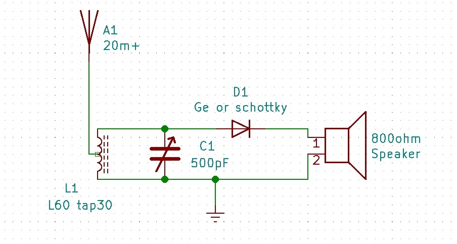

(#) bigrobi válasza bigrobi hozzászólására (») Szo, 21:04 / 1
Próbáltm innen trnzisztorost is stb, semmi sem lett hngossb, minth 1 diódévl menne. Gondolom 2 diódásnál is az a gond dupla a feszültség ha mérem de gondolom veszik az áram. Igay az össz a 800ohmos hangszórón van próbélva és mindig mérema feszültségéet is üres járatban és terhelés alatt is.

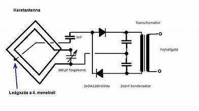

(#) Atis57 válasza bigrobi hozzászólására (») Szo, 21:13 / 1
Nálam ez jobban bevált --de nincs 2x hangereje !
Elég magas antennával ; függőlegesen 10m antenna --20m földeléssel ? (szóval X emeletes épület fűtéscsöve tekerccsel csatolva )
(#) Atis57 válasza bigrobi hozzászólására (») Szo, 21:26 / 2
Amivel sikerült a dupla hangerőt elérnem ,ez a 2 diódás volt. A C3 két pontján 5kohm feletti terhelésnél néha 10V dc -t is mértem (helyi adó 5km re)A két rezgőkör a fűtéscsöre volt "rátekerve"
kb 10cm átmérőn --laza csatolás.?
A másik ezeket a detektorosokat kipróbáltam ---nem túl nagy sikerrel 1-2-3 állomás vétele gyenge hangerővel!

(#) bigrobi válasza Atis57 hozzászólására (») Vas, 10:31 / 1
Igen, erre gondoltam de 2 tekercset kell készítenek és mind a 2 őt behangolni, vagy a másik két diodássat amit feltettél. Ma már a Kossuth Rádió sipolàsa ébresztett annyival hangosabb a detektorosom egy diodával de másutt megcsapolva. Lehet még egyszer megpróbálom a feszültségkétszerezöst.
(#) Atis57 válasza bigrobi hozzászólására (») Hé, 21:12 /
Igen a megcsapolás helyzete --lényeges! A diódás kör terhelése miatt.Ez szól bele legjobban a hangerőbe.
Egy 70 menetes tekercset érdemes 10 menetenként kihozni -az alsó 1/3 nál -az 5 menet is célszerű lenne.
De a legjobb az a régimódi lecsiszolt zománcos tekercs ,egy mozgó érintkezővel .(mint egy potméter ?)
vagy a külön diódás csatoló tekercs mozgathatóan....esetleg a 7. ábra szerint kivezetéssel.

(#) bigrobi válasza Atis57 hozzászólására (») Kedd, 21:18 /
Megoldásom 30+30 menet és minden ok. Próbélltam más kapcsolésokat, ayért 800ohmos hangszörönak az enyém a legjobb. Reggel sipolás ébreszt.

(#) bigrobi válasza Atis57 hozzászólására (») Kedd, 22:42 /
Terhelés után 14-15mV a hangszóró terhelése alatt a DC, 3mV az AC, közben lekapcsolták a rádió adót. Zajbal 11mV és 17uA. Terhelés nélkül más, feszültség kétszeresével 600mV felett volt de a 800ohmos hangszórón halk volt, 6-8mV volt. Egyedül ez a kapcsolás tudja a 15mV. Ugye cél hangszórón radiozni. A Solti adó légvonalban 100km és 2MW a szabadkai 25km és 10kW ami hangszórón szólt.
