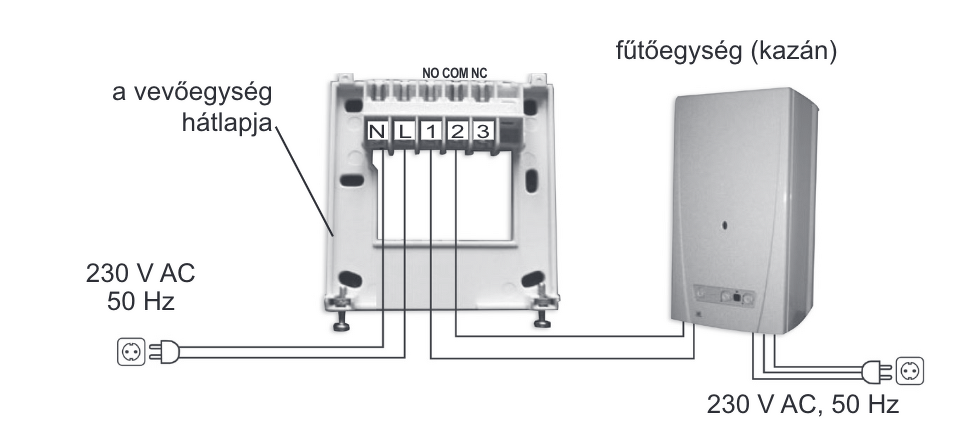

(#) B4n4n hozzászólása Okt 14, 2025 /

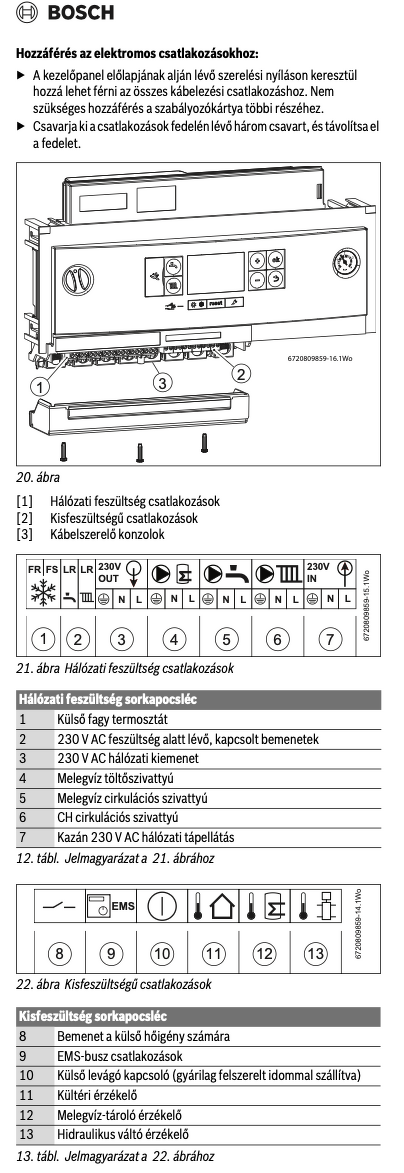

BOSCH Condens 2000F kazán - Computherm termosztát
Adott egy új BOSCH Condes 2000F kazán, amihez szeretném egy wifis, rádiós Computherm E400RF termosztátot csatlakoztatni.
Amiben nem vagyok biztos az az, hogy a termosztát vevőegységéből a COM/NO portokat egy kéteres vezetékkel a kazán melyik portjára csatlakoztassam.
Csatoltam képet a bekötése pontokról. Bennem felmerült a 8-as ("Bemenet külső hőigény számára) vagy a 2-es port ("230 V feszültség alatt lévő, kapcsolt bemenetek"), azonban az utóbbi 230V-os kapcsolt bemenet...
Megköszönném tapasztaltabb, hozzáértő kollégák segítségét.

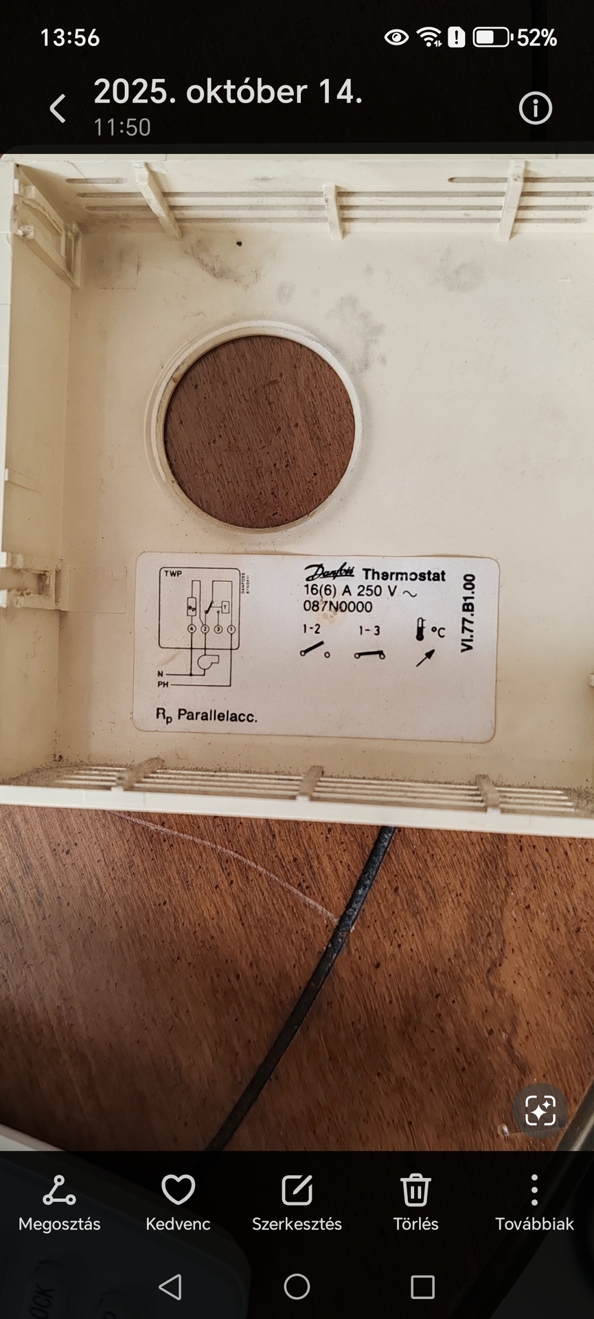

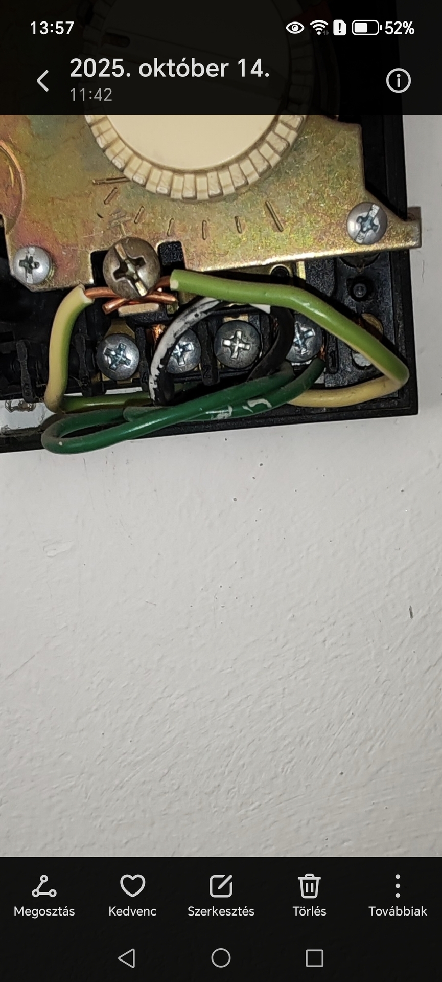

(#) Líra hozzászólása Okt 14, 2025 /

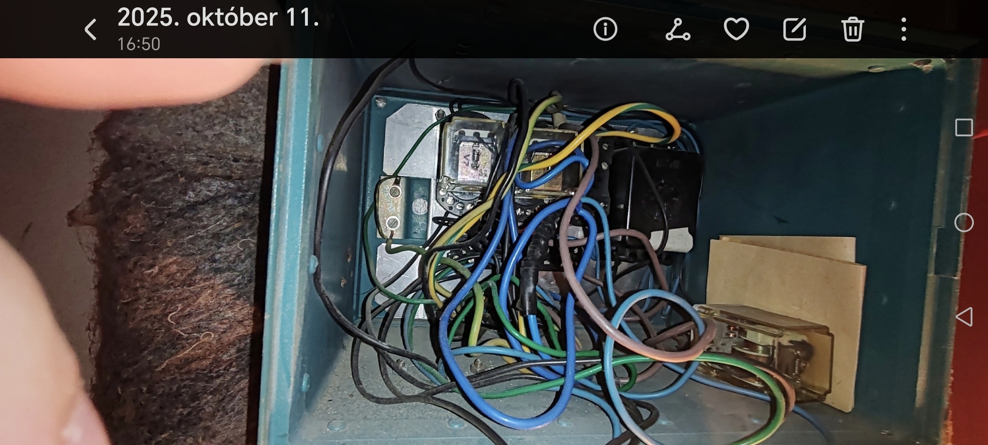

Szobatermosztát bekötése
Alu Super 40 Gázkazán
Egy Danfoss termosztátot szeretnék kicserélni egy Avatto Smart termosztátra.
A földszinten és az első emeleten is ugyanolyan termosztát van és külön egy-egy keringető szivattyút kapcsolnak.
Abban kérnék segítséget, hogy a smart termosztátot, hogy kell bekötnöm a másik helyére.
(#) proli007 válasza Líra hozzászólására (») Okt 14, 2025 /
Hello! Feltehetően azért nem válaszoltak eddig, mert sok tisztázatlan kérdés van.
- Pontosan mi a termosztátod típusa? Mert az nem mindegy. WT 100 GA vagy GB vagy GC? Mert számodra a GC lenne a legmegfelelőbb. (Dry Contacz)
- Nem látni, hogy a régi termosztát mely sorkapocs pontja van bekötve, vezetékek színe és száma?
Mert én úgy látom (vagy is nem látom), hogy három vezeték van. Zöld+Sárga ami a védőföld és a fém felületre megy. Továbbá egy zöld és egy fekete vezetéket látok, ami a termosztát 1-es és 2-es pontjára kellene hogy menjen. (Termosztát sorkapocs számai sem látszanak.)
- Bár a régi termosztátnak is szüksége lenne (a hiszterézis csökkentés céljából) a Nulla bekötésére, de itt nem látom, hogy ez eredetileg meg lett volna valósítva. (4-es sorkapocsba ment volna)
Mert az új termosztátnak szüksége lenne a hálózati feszültségre. Ebből a fázis elvileg itt van, de a nulla nincs.
- A relés egységnél is vannak gondok. Ahogy nézem, az S1..Sx pontok a fekete csoki sorkapocsra vonatkozik. Tehát az S4, az "R" fázis, az S5 pedig a "0" nulla.
Viszont van a "T1 és T2" a termosztát. Oké, a fázist mind kettő elvileg az S4 "R" fázis pontról kapja. De az melyik sorkapocsra van kötve a másik pontja? Mert a termoszát után S1 és S1 jelölés van, ami az "S1" sorkapcsot jelentené, de az nem lehet közös. Így elég értelmetlen a K1 és K2 (feltehetően) kapcsoló sorkapocs jelülése. Az itt valahogy nem logikus, vélhetően el van írva. (De ez a helyszínen OHM méréssel kideríthető a K1-K2 kapcsolótól.)
Mert az alap feladat az lenne, hogy meg kellene 230V-al táplálni az új termosztátot az L és N pontokon (1-es és 2-es pontja a termosztátnak). Valamint a Dry Contakt (4-es és 5-ös) pontot bekötni a T1 és T2 régi termosztát helyére)
Tehát vagy a termosztátokat a helyszínen kell 230V-al megtáplálni és csak a 4-5 pontokat bekötni a régi termosztát 1-2 pontja helyett és kész vagy. Vagy át kell alakítani a relés egységnél a termosztátra menő vezetékek bekötését. De ez a felkészültségedtől is függ, mennyire tudod megvalósítani! De első a kérdések tisztázása..
(#) Bakman válasza B4n4n hozzászólására (») Okt 14, 2025 / 1
8-as, bemenet külső hőigény számára. Ha minden igaz, ott most egy átkötés van.

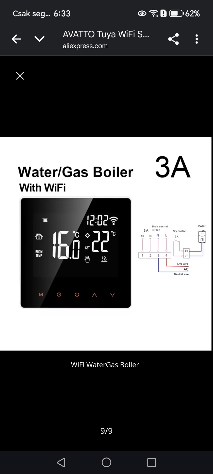

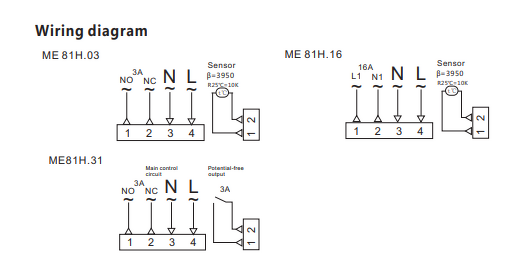

(#) Líra válasza proli007 hozzászólására (») Okt 15, 2025 /
Köszönöm a teljes körű szakmai leírást és elemzést. Az új termosztát típusa: Avatto WT-81, ME81AH.
A régi termosztát 1 - es pontjára a zöld, 2-es pontjára a fekete(fázis) vezeték lett kötve.
A védőföldelés a földszinti termosztáttól megy tovább az emeletihez.
Kívülről adtam 230V-ot az új termosztátnak. A kapcsoló relé 1-es pontjára a feketét a 2-re a zöld vezetéket
kötöttem. A wifis termosztát nagyon szuperül működik.
Az szeretném kérdezni, hogy nulla vezeték bekötése után a kapcsoló relé csatlakozóit hogy kell, bekötni illetve átkötni?
Még egyszer köszönöm a segítséget!
Minden jót!

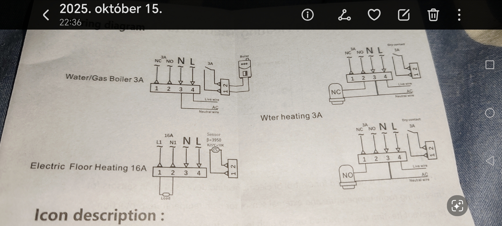

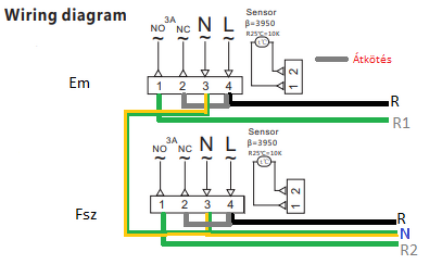

(#) proli007 válasza Líra hozzászólására (») Okt 15, 2025 /
"Az szeretném kérdezni, hogy nulla vezeték bekötése után a kapcsoló relé csatlakozóit hogy kell, bekötni illetve átkötni?"
Jól értem, hogy ez arra az esetre vonatkozik, hogy ha nem külön táplálnád meg a termosztátokat a 230V-al, hanem a relés doboztól, a termosztát meglévő saját vezetékein keresztül?
(#) proli007 válasza proli007 hozzászólására (») Okt 15, 2025 /
Én csak ezt a manualt találtam, amiből nemigazán derül ki, melyik bekötés az igaz.
Igen arra vonatkozik.
Ez az én manualom, szerintem a bal felső kép vonatkozik rám.
A hozzászólás módosítva: Okt 15, 2025
A helyzet az, hogy meg van fázis (fekete), meg van a kapcsolt jel (zöld) és nincs meg a nulla, helyette a védőföld (zöld-sárga) van meg.
A Wi-Fi termosztátnak műanyag háza van, tehát számára a védőföld szükségtelen.
Tehát ha a relédobozban megkeresed a termosztátokhoz menő védőföld zöld-sárga erét és azt bekötöd az S5 nullára, akkor a két termosztátnál a zöld-sárgán, nem a védőföld, hanem a nulla fog megjelenni. (Ekkor illik kék zsugorcsővel megjelölni ezeket az ereket. Mind a termosztátnál, mind a relé doboznál!)
Így a termosztátnál a következő bekötést lehetne alkalmazni. (Nem elfeledve a földszinten a megtoldást.)
Köszönöm a gyors válaszokat és kapcsolási rajzot.
Viszont kívánok minden jót!
Szívesen. A manual-ban szerintem el van írva az O-NC" jelölés, mert az eredetileg egy váltó kontaktus nyitó és záró érintkezőjét jelölné, melyeknek párja a COM lenne. Lehet azért bam így jelölve, mert esetleg programozható a termosztát, hogy nyitó-vagy záró kontaktust "kapcsoljon" az 1-2 pontok közé. De remélhetőleg eligazodsz rajta.

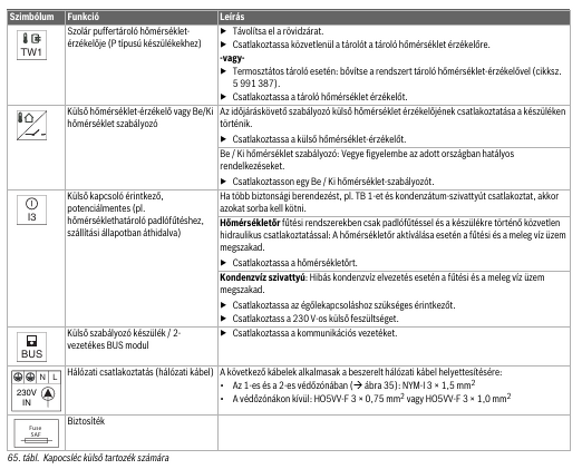

(#) sinya7 hozzászólása Nov 10, 2025 /
Bosch Condens 2300i W termosztát bekötés
Rövid sztori: Telepítve lett egy Bosch Condens 2300i W kazán édesapáméknál. Én nem voltam jelen. A napokba néztem meg hogyan működik az új rendszer. Egy computherm q7rf termosztáttal van szabályozva a kazán. Jelenleg úgy működk a rendszer, hogy ha a lakásban eléri a hőmérséklet a termosztáton beállított értéket akkor a kazán teljesen lekapcsol. A 230V-os tápellátása meg szünik. A termosztát működtet egy relét ami a 230V-ot lekapcsolja. Jól működik ez így? Szerintem ez nem igazán használ a kazának. Így kell működnie? A termosztátot nem a kazán egy erre deikált csatlakozolyára kellen kötni?
Csatolok egy képet a szerelési utasításból amin, az én értelmezésem szerint a "Be/Ki hőmérséklet szabályozó" lene a termosztát és ide kellen bekötni. Jól gondolom?

(#) Bakman válasza sinya7 hozzászólására (») Nov 10, 2025 / 1
„A termosztátot nem a kazán egy erre deikált csatlakozolyára kellen kötni?”
De, jól gondolod. Találkoztam már ilyennel, aki bekötötte, egyszerűen ennyire ért hozzá.
„az én értelmezésem szerint a "Be/Ki hőmérséklet szabályozó" lene a termosztát és ide kellen bekötni. Jól gondolom?”
Igen. Arra kell figyelni, hogy ezt a két pontot kell rövidrezárni, külső, egyéb feszültséget tilos ide kötni. Úgy, ahogy a használati utasításban is szerepel. Valószínűleg most az L vagy N pont össze van kötve a 2-es vagy 3-as ponttal, azt az összeköttetést meg kell szüntetni.

(#) sinya7 válasza Bakman hozzászólására (») Nov 11, 2025 /
Köszönöm a megerősítést, az elgondolásomról.

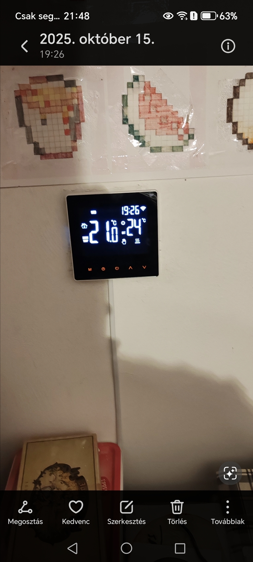

(#) TG92 hozzászólása Dec 1, 2025 /
Q3RF + másik szivattyú leállítása
adott egy Q3RF termosztát, azt szeretném elérni, hogy ha ez kapcsol, akkor egy másik szivattyú ne indulhasson el, ezt miként tudom megoldani?
Mágneskapcsoló megoldaná, viszont ha jól láttam a termosztát tekercse 30VDC-t ad ki.
Előre is köszi!
