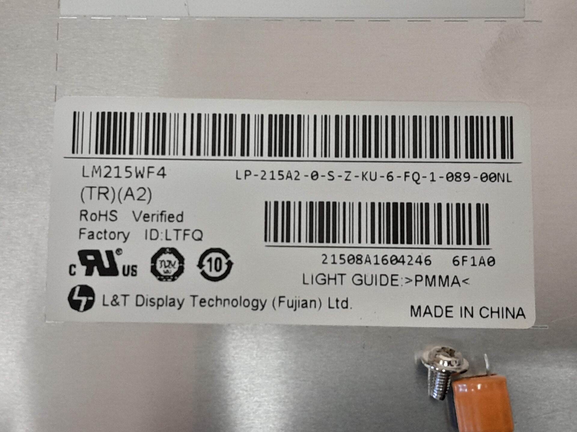

LG 21,5\" 1920*1080 élesztése
Üdvözlet!
Kérem Segítségeteket, milyen LVDS panel lenne jó ehhez a kijelzőhöz?
Az eredeti panel megpurcant, és a javítása közben sajnos szétforrasztottam/tönkretettem egy VIA-t belőle, ami a belső rétegbe ment, így biztosan nem tudom megjavítani... A kijelző jó, az biztos.
30PIN-es a nagy csatija, és 10 pin-es a picike, ami világításhoz megy - jó lapos és picike.
LG 21,5" 1920*1080
Köszönöm előre is segítséget!
(#) Udvari Zsombor válasza diginewl hozzászólására (») Szept 5, 2025 /
Kereshetsz a neten univerzális LCD meghajtó elektronikát az LCD panel típusszáma alapján vagy esetleg másik ilyen monitort használtan és kijelzőhibásan.
(#) diginewl válasza Udvari Zsombor hozzászólására (») Szept 5, 2025 /
Igen, ilyenre gondoltam, de hogyan induljak el? Mit írjak be a keresőbe?
"LVDS 30pin 1920*1080 board"-ra jön sok eredmény, de háttérvilágítás csatija egyiknek sem olyan mint ennek...
(#) diginewl válasza diginewl hozzászólására (») Szept 5, 2025 /
Találtam olyant ami egyezik a panelon levő írással:
LM215Wf4-TRA2 driver board
de ezeken a háttérvilágításhoz másik csatlakozó van..... Hogyan lehet ezt átvezetékezni?
(#) diginewl válasza diginewl hozzászólására (») Szept 19, 2025 / 1
Sikerült megoldani a problémát. Újra működik a monitor! Ali-n kerestem egy olyan boltot ami ezekkel a panelekkel foglalkozik. Náluk ehhez a kijelzőhöz való meghajtót kérdeztem. Kértek fotót a csatlakozókról. Ezek után megmutatták melyik típust válasszam. 7 ezer forintból megvolt.
(#) uniman válasza diginewl hozzászólására (») Szept 19, 2025 /
Szia! "Megmutatták" neked...nekünk is belinkelhetnéd. Talán még jól jöhet valakinek. Köszi.
(#) diginewl válasza uniman hozzászólására (») Szept 19, 2025 /
Meg... de sokra nem megyünk vele, mert, a saját oldalukon, valamint tuti összelegózták. LM215WF4(TL)(H1)
Olyan invertert küldtek amin n+1, na jó 8 féle háttérvilágító csatlakozó volt. Szerintem biztosra akartak menni. Ezen a képen nem látszik - pont lefelé néz - a háttérvilágító áramkör.
Itt néztem meg, hogy melyik csatlakozóba kell dugni.
Háttécsati segítség

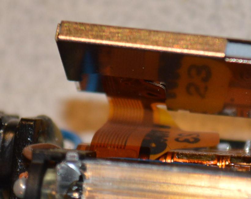

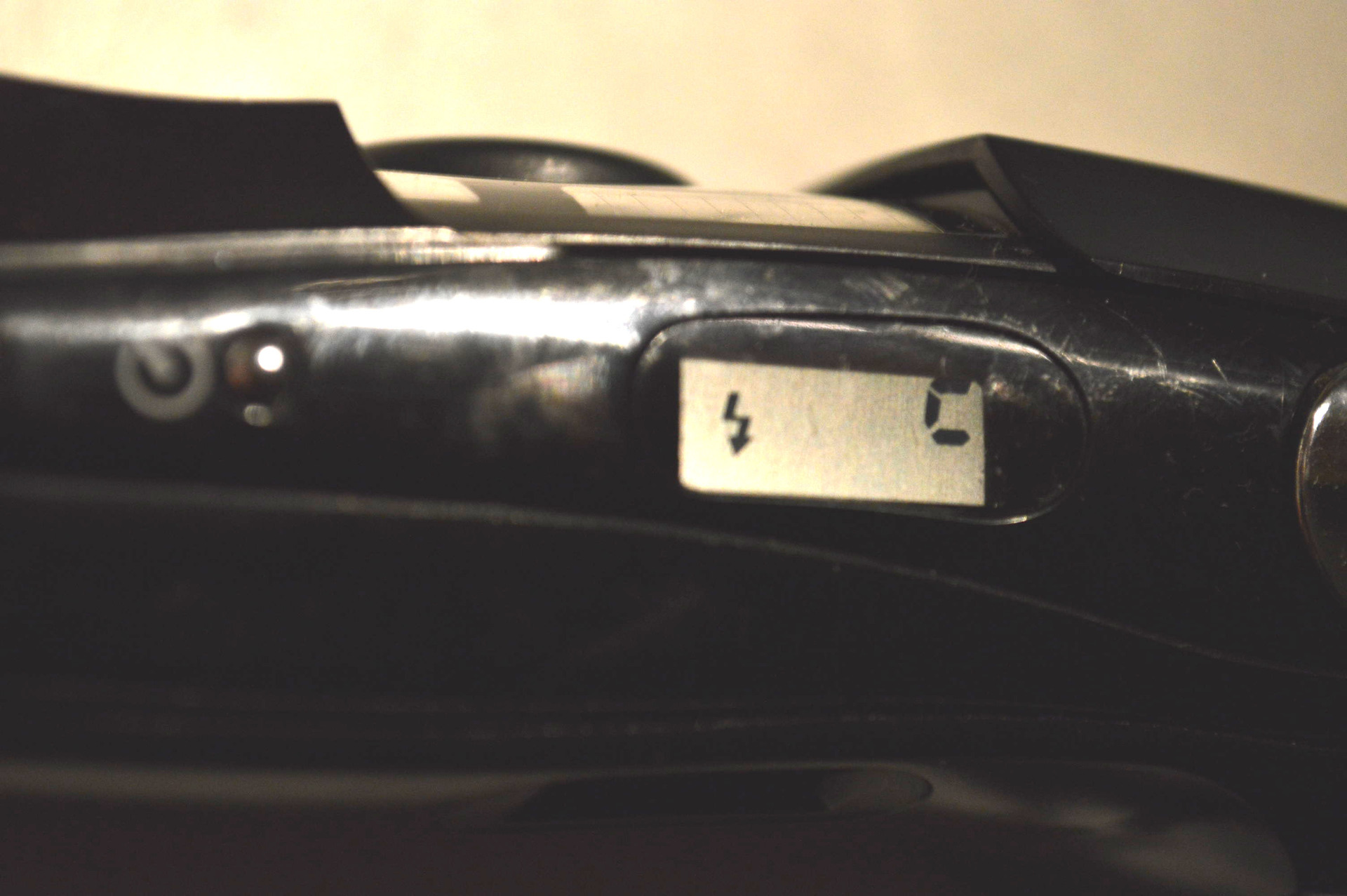

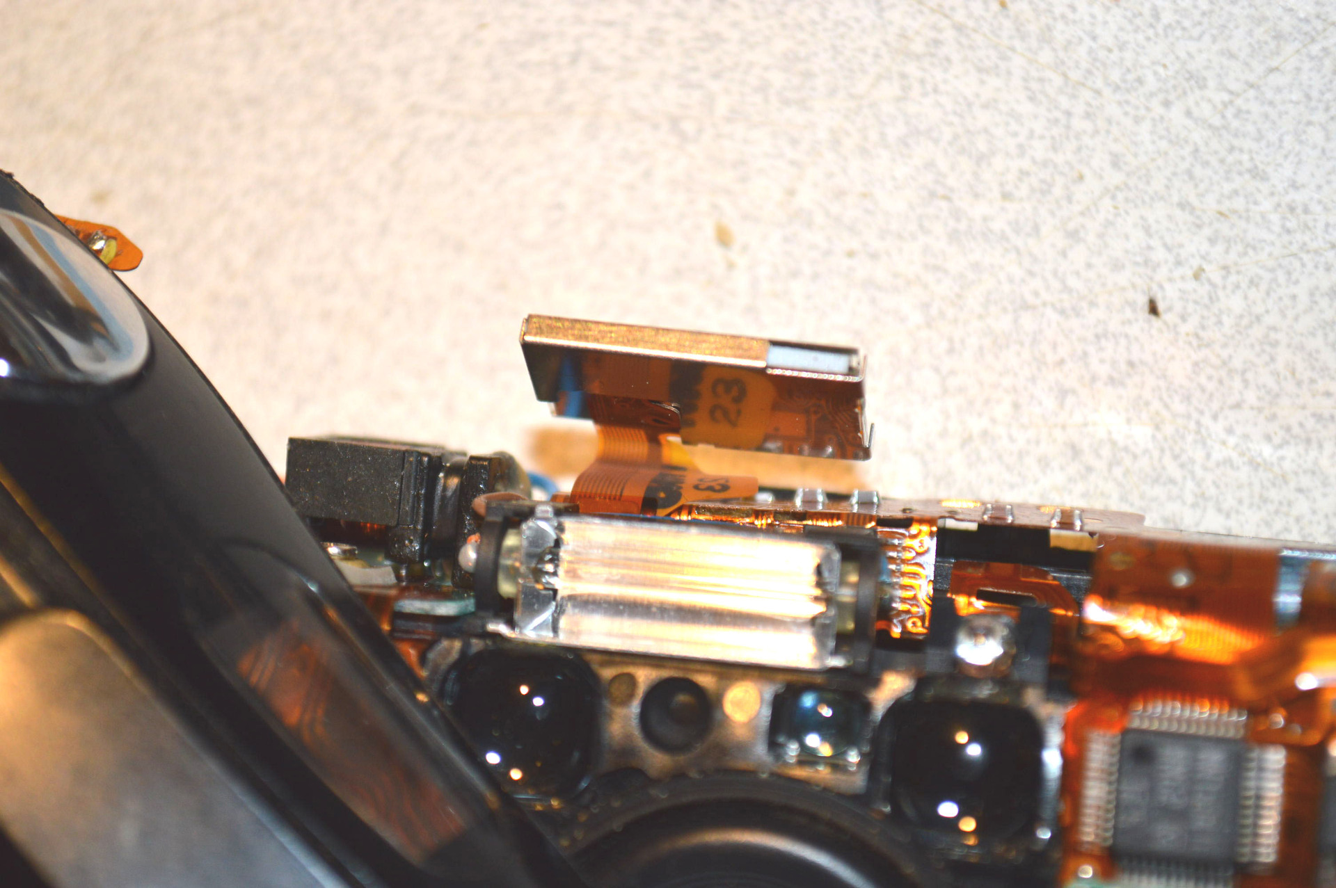

(#) Fats Domino válasza Udvari Zsombor hozzászólására (») Dec 19, 2025 /
Jó reggelt! Egy kijelzőn a számláló karakteréből hiányzik két szegmens. A kijelző rossz, vagy csak az oda vezető szalagkábel? A kijelző egy fém tokban van , nekilássak szétszedni ?
(#) Jonni válasza Fats Domino hozzászólására (») Dec 19, 2025 /
„nekilássak szétszedni ?”
Ha azt szeretnéd , hogy jó legyen akkor ez elengedhetetlen .
Nézd meg a szalagkábeleket (ha van) , nézd meg az LCD zebragumiját ,a kontaktok mindenhol jók kell legyenek. Már hallottam olyanról is, hogy valami ragacsos anyag pl szörp vagy egyéb kosz került a készülékbe és az okozott problémát, ilyenkor nem árt egy alapos takarítás.
(#) Fats Domino válasza Jonni hozzászólására (») Dec 19, 2025 /
Köszi4 Szerinted nem a kijelző romlott el hanem valami kontakt ?
Ez lenne az első tippem, de más is lehet...
(#) Udvari Zsombor válasza Fats Domino hozzászólására (») Dec 19, 2025 /
Ahogyan mások is írják, készüléket óvatosan szétszed, kijelző kontaktusait megtakarít, összerak, tesztel...
(#) proli007 válasza Udvari Zsombor hozzászólására (») Dec 19, 2025 /
Feltéve, hogy zebra van benne és nem hajlékony nyák.. Mert szétszedéssel esetleg nehogy több kárt lehet okozni..
(#) bbb válasza Fats Domino hozzászólására (») Dec 19, 2025 /
Ez egy fényképezőgép kijelzője, így első ránézésre. Az a rossz hírem van, hogy nagyon nagy esélyed van rá, hogy nem zebragumis, hanem fólianyákos megoldás. Ez esetben viszont nincs egyszerű dolgod, ha meg akarod javítani, a kijelzőn lévő felét egyszerre melegítve óvatos nyomással lehet megpróbálni megszűntetni a kontakthibát. Ezen tisztogatás nem segít, viszont könnyű tovább rontani.
Én próbálkoztam már ilyennel, egy darabig jó is javítás után, de mostanra ismét előjött egy szegmeshiba: Bővebben: Link
(#) Fats Domino válasza bbb hozzászólására (») Dec 19, 2025 /
Igen, jól látod, fényképezőgép, és nem is az olcsóbbik fajta. viszont kis nehezítés még, hogy egy fém tokban van.
