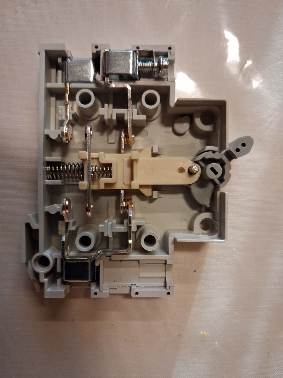

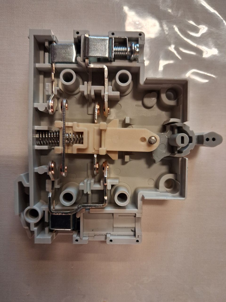

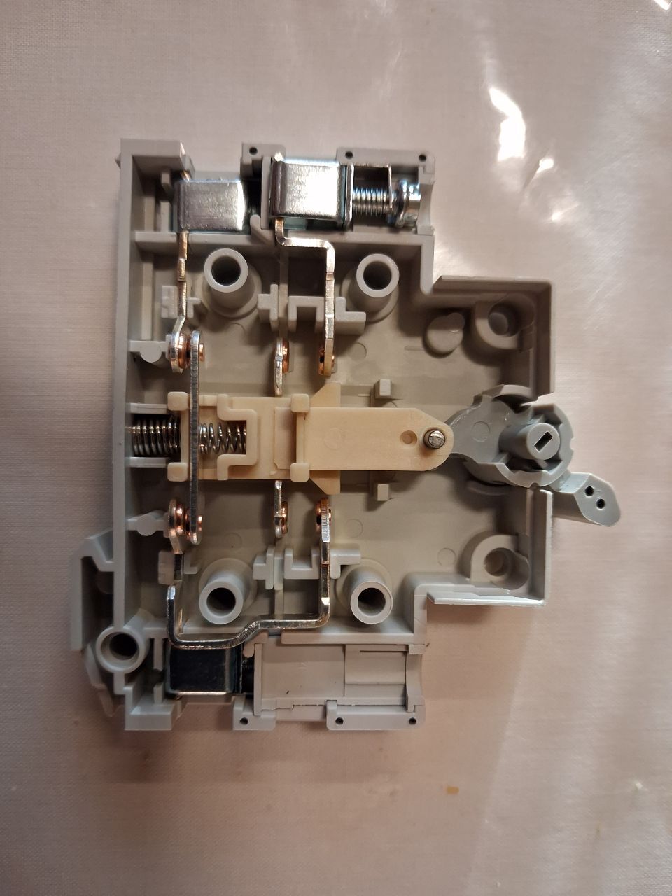

(#) kendre256 válasza SKY hozzászólására (») Dec 30, 2025 /
Csak a magam kíváncsiságára (és nem a szabványosság megfelelőségének pro vagy kontra bizonyítására... ) szétbontottam a használt kapcsolót.
Ha nem is szabványos az általam használt a célra, elég nagy távolságok vannak az érintkezők között. Valamelyik érintkezőpár beragadása esetén a mechanikus kapcsolat miatt a másik pár nem tud záródni.
Még egyszer hangsúlyozva, hogy nem akarok ezzel bizonyítani semmit (nem értek hozzá), a képeket csatolom.

(#) SKY válasza kendre256 hozzászólására (») Dec 31, 2025 /
Fejből írtam amit írtam, én így csinálnám. Nem néztem a szabványokat vagy a szolgáltatói szabályzatot, hogy pontosan milyen követelményeket támaszt.
Nem hiszem, hogy ez szabványosan képes leválasztásra. Alapvetően van egy szabványi táblázat, hogy milyen készülékek alkalmasak leválasztásra. Alapesetben a terheléskapcsolók és a relék, mágneskapcsolók sem felelnek meg ennek, pedig a mágneskapcsoló egy robosztusabb eszköz hasonló légközökkel.
A megszakítók és kismegszakítók viszont alapesetben alkalmasak leválasztásra is, valamint a szakaszolókapcsolók és a legtöbb olvadóbiztosítós aljzat.
De a gyártó bármit megoldhat, speciális esetben ki lehet alakítani.

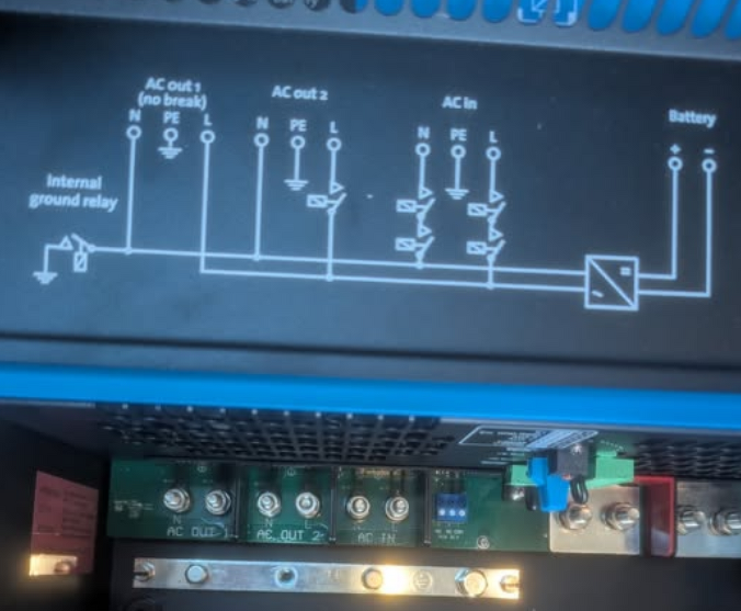

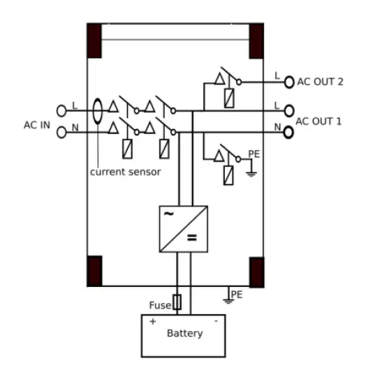

(#) SKY válasza gozi hozzászólására (») Dec 31, 2025 /
Tudnál erre példákat írni? Hadd tanuljunk valamit.
Milyen nagyobb teljesítményű rendszereket építettetek így, amibe nem köthet bele sem a szolgáltató, sem villamos biztonsági felülvizsgáló?
Mik a rendszer főbb részei, milyen típusú izolált töltő, szigetüzemű inverter és akkut sikerült összehangoltan működésre bírni?
Mi a probléma a Victron Multiplus és Quattro invertereivel?
Úgy tudom ezekben nem is akármilyen bemeneti leválasztó mechanizmus van. Alapesetben ez nem lehetne probléma, mert szétkapcsol amint működésbe lép az inverter!
Azért nem megfelelő, mert tud "power assist" funkciót, azaz kiegészíti a hálózatból átengedett teljesítményt és ilyenkor mivel a hálózatra is kapcsolódik és az inverter is dolgozik megtörténhet hogy visszarúg a hálózat felé? Ez az egyedüli oka?
