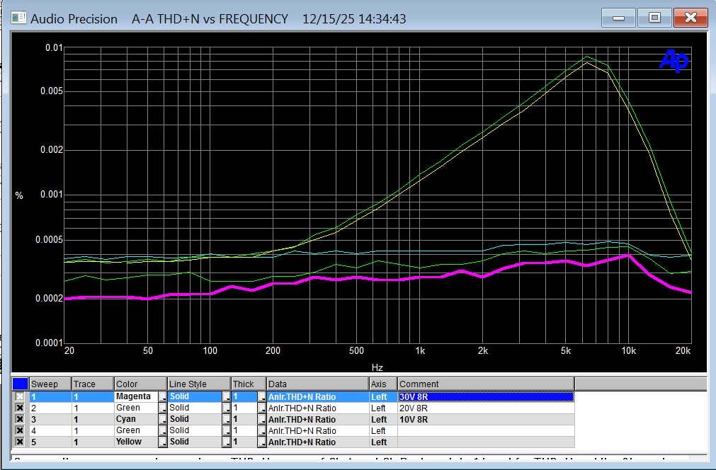

„Én továbbra is azt mondom, hogy a kis THD igenis számít. Ha a lánc többi eleme is jó minőségű, a különbség a 0,005% és a 0,0005% között nem „képzelődés”, hanem simán hallható.”
Magam is kezdem azt gondolni, hogy túl sokat foglalkozom veletek és ennek semmi értelme.
Ugyanakkor azt is szeretném, ha (kapcsolási rajz híján) valami mással győznétek meg minket arról, hogy amit írtok az valóban fedi a valóságot... mondjuk mérési eredményekkel.
Készséggel elhiszem, hogy Skori jobb PWM végfokot tud tervezni mint Bruno.
Ez itt a Purifi - szerintem teljesen hiteles - mérése.
Ha továbbra is fenntartod a fent idézett állításod, akkor Skori végfoka ennél is kisebb torzítású.
Megmutatnád nekünk ezt a mérést? Ne írd újra azt, hogy ellenséges vagyok : )

(#) tothtechnika2 válasza Karesz 50 hozzászólására (») 8:53 /
„Készséggel elhiszem, hogy Skori jobb PWM végfokot tud tervezni mint Bruno.
Ez itt a Purifi - szerintem teljesen hiteles - mérése.”
Sosem állítottam, hogy a mi class-d végfokunk kisebbet torzít mint a purifi. Viszont sokkal jobban szól. Azt viszont mondtam. Az A-B végfokról tettem fel teljesen hiteles AP műszerrel mért méréseket, aki kicsit is benne mozog ebbe a témába tudja, hogy nagyjából etalonnak számít ez a műszer és az általad linkelt mérések is azzal készülnek. Annyi, hogy engem nem egy torzítási adat érdekel, én mindig végigmérem a teljes frekvencia tartományban. De teszek fel újra Neked mérést. Ezen látszik az A-B végfokunk és a Class-D is egymás mellett.
A legalsó magenta az a 30V 8R kimenet az A-B-n
a fölötte lévő zöld az a 20V 8R A-B
a fölötte lévő Cyan a 10V 8R A-B
A zöld és a sárga 20V 8R fél híd class-d.
A fullbrdige sokkal jobb, azért a félhíddal hasonlítottam, mert az ab végfok is félhidas.
Ezeken az ábrákon a THD+N mérést látod (NEM THD!!!!) a frekvencia függvényében van végigmérve, ahol a skála legteteje is csak 0,01%!!
Szóval mégegyszer: soha nem állítottuk, hogy a mi class-d-nk kisebb torzítású. Amúgy ez a class-d ugyanezt vagy ennél jobb torzítást tud 1500W-on is!
