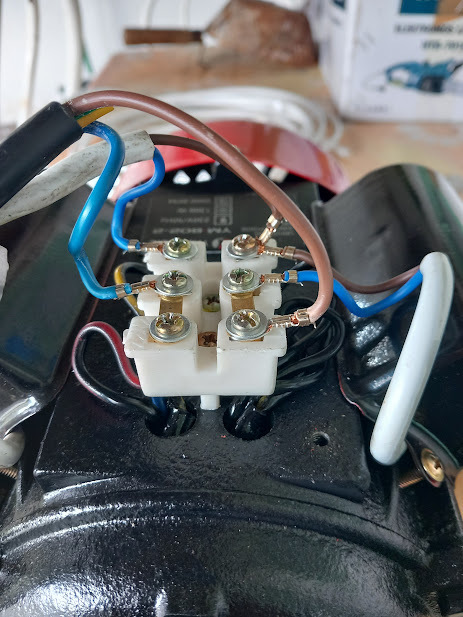

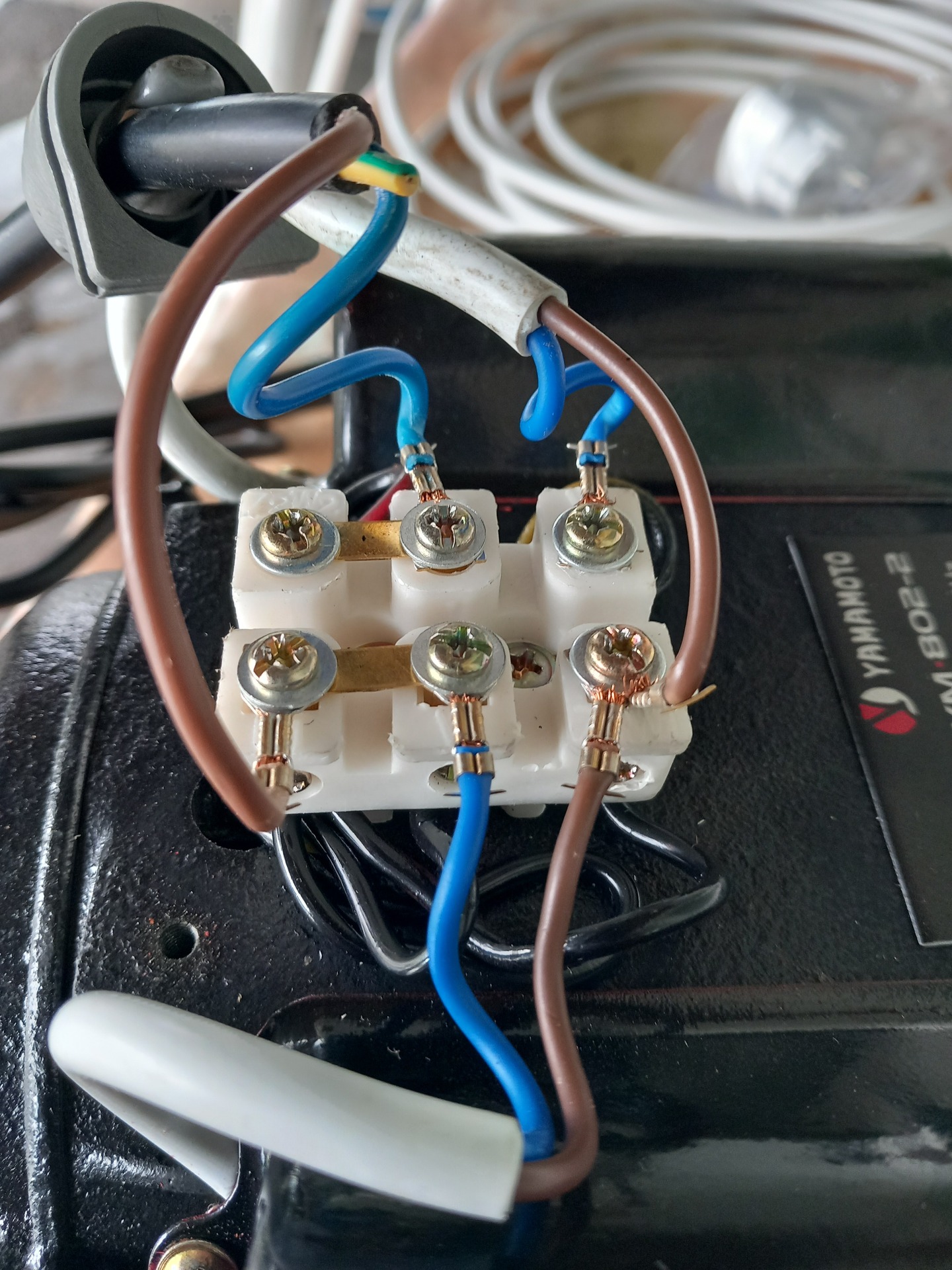

(#) mraulajos hozzászólása Hé, 11:47 / 1
Forgásirány váltás
A képen látható kötésen (villanymotoron) forgásirányt szeretnék változtatni. A motorból kétoldalra a sorkapocsra 3-3 szál vezeték jön ki. Fehér vez. kondi, (2db) fekete vez. hálózat.
Köszönöm a segítséget!
