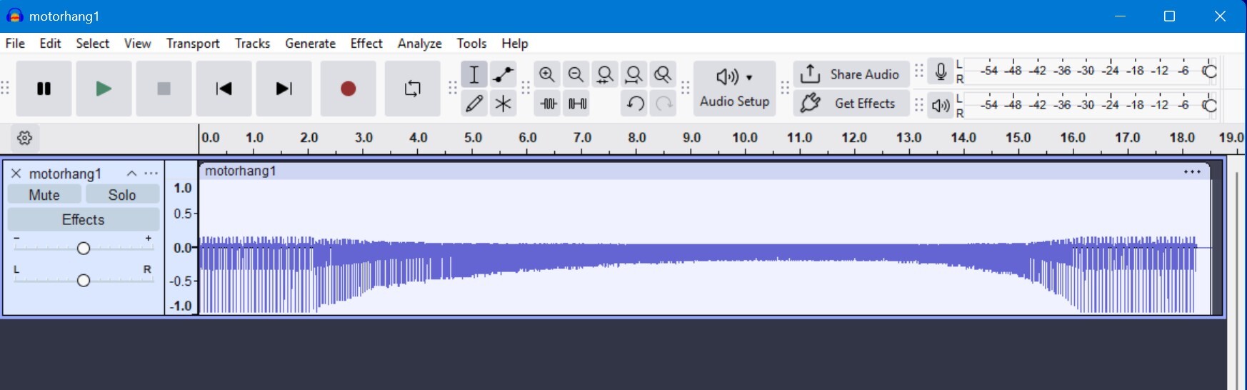

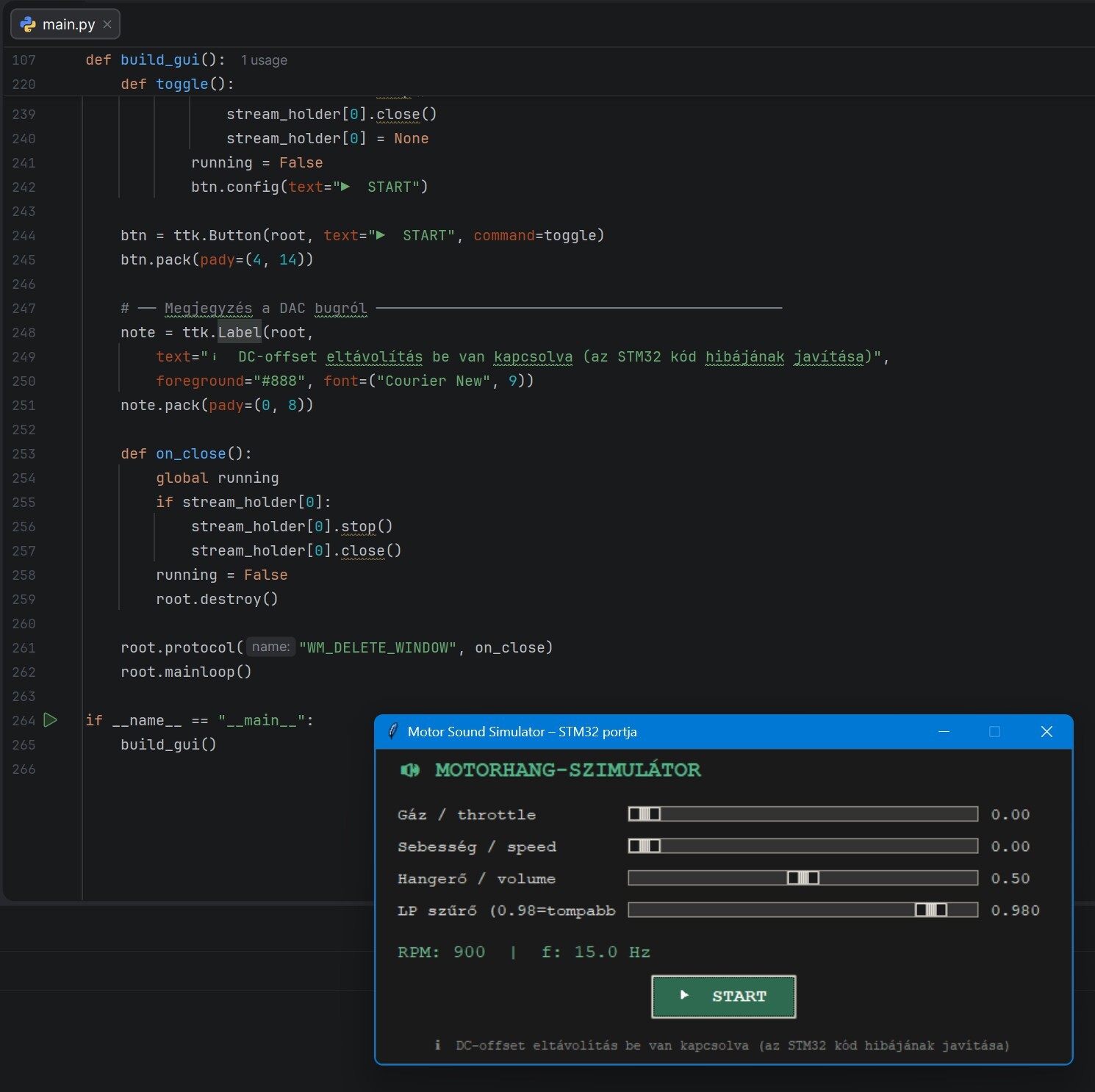

(#) tki válasza tki hozzászólására (») 0:54 / 1
Titánok harca: generáltattam a Claude-dal egy teszprogramot. Nem is lett olyan rossz (némi javítás után), de még mindig nagyon féloldalas a generálás. A felvételen a csúszkát én tologattam kissé ügyetlenül, azért vannak ugrások a hangmagasságban.

(#) Régi motoros válasza tki hozzászólására (») 14:14 /
Na most kissé összezavartál.
Ha az említett két függvény nem létezik, akkor hogyan fordult le a kód és szólalt meg?
Máshogy oldottad meg?
(#) Régi motoros válasza tki hozzászólására (») 14:18 /
Nem gondoltam, hogy szoftveresen is le lehet szimulálni az analóg bemenet jelét.
Mint említettem, STM -el most foglalkozom elsőre.
A megoldás egyébként megér egy hangszórót... Köszi.
Ui.: A hangminta kicsit arra emlékeztet, mintha egy 90-es évekbeli C64 -es motor szimulátort hallanék...
A hozzászólás módosítva: 14:19
(#) Régi motoros válasza vargham hozzászólására (») 14:21 /
Nem a nagy összeg zavart, hanem inkább az, ha valami sületlenség jön ki a hangszórón, akkor amúgy is halott ügy lenne, jobbítani sem igazán tudnám. Így csak feleslegesen állna a fiókban a hardver. De így, hogy hallottam, lehet, hogy megrendelem, és belevágok.
