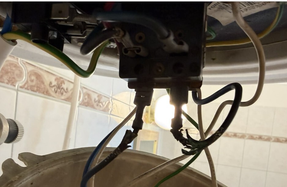

(#) ha6qt hozzászólása Ápr 20, 2026 /
Hajdu 120L Bojler hőkörlátozója forró üzem közben
Van egy rendszeresen karbantartott 120L Hajdu Bojlerem, kb. 25-30 éves.
Nincs nyúzva, vezéreltről megy, és csak egy személyre elegendő meleg vizet állít elő (a forgatógomb jelzései alapján az "egy csíkos" tartományban üzemeltetem).
A napokban észrevettem, hogy a műanyag fenéklap (ez az alsó műanyag burkolat) már kevéssel bekapcsolás után nagyon meleg.
Szétszedtem, és azt láttam, hogy a hőkorlátozó kimenetéről a termosztát felé menő vezetékek meg vannak égve.
Rámértem a hőkorlátozóra jó kis Parkside infra hőmérővel, a fém részeken 70 - 120 Celsius fokot mutatott.
Jól sejtem, hogy ez nem üzemszerű a hőkorlátozónál? Ilyenkor érdemes bármi mást cserélni? Természetesen a vezetékköteget cserélem, de pl. a termosztátot nem látom indokoltnak, mert jelenleg jól működik minden tartományban.
Szerencsére ma szabin vagyok, így pont el tudok menni bevásárolni hőkorlátozót, vezetékköteget, és kap egy új glimm lámpát, mert a régi már egy kicsit halovány.
Köszi előre is!
A hozzászólás módosítva: Ápr 20, 2026
(#) proli007 válasza ha6qt hozzászólására (») Ápr 20, 2026 /
Hello! A vezetéket vízkövezéskor mindig érdemes ellenőrizni és ha kell cserélni. Sajnos jó minőségű készlet nem kapható hozzá. Valamint megnézni, hogy kellőképpen szorul-e a csúszósaru. A hőkorlátozóval nem szokott gond lenni, csak óvatosan kell bánni a kapilláris vezetékével. Mert a régi bojlernél, elég gubancos a vezetékelés tere. A doboz füle szokott ilyen korban már letörni, mert megérik (meg vacak anyagból van).
