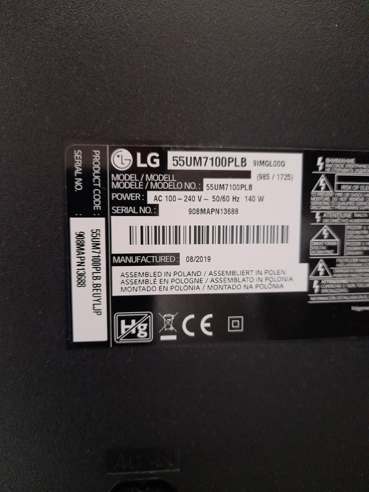

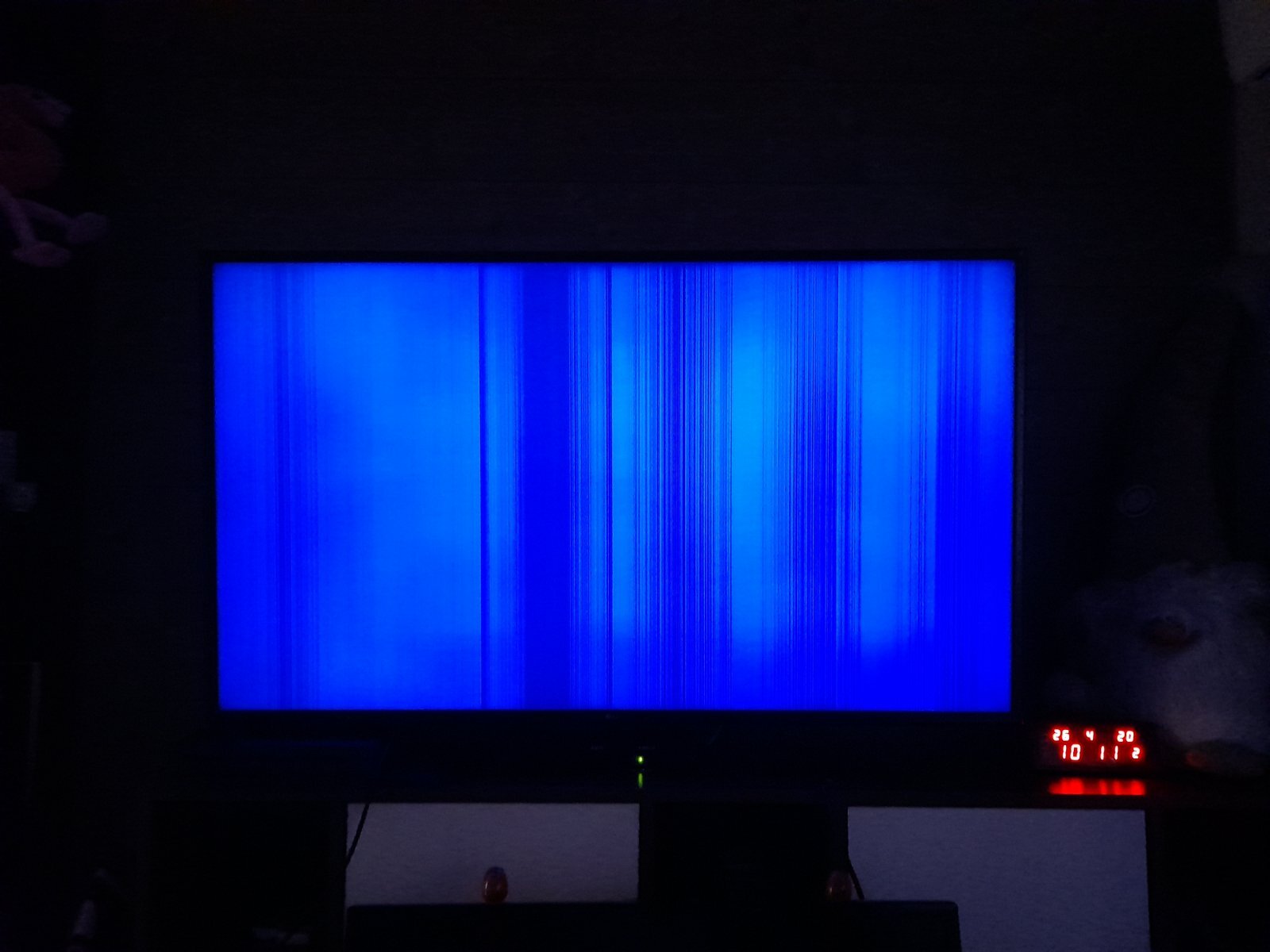

(#) slylecz13 hozzászólása Ápr 27, 2026 /
LG 55UM7100PLB képernyő hiba
Mellékletben ez a "kis" TV, ami láthatóan beadta a kulcsot.
(Mivel már voltam olyan szituációban, hogy majdnem kidobtam egy monitort, mert elment a képe. Majd adtam neki egy esélyt, hogy itt rákérdeztem a hibalehetőségekre több, mint 10 éve, amire akkor adtak is választ. Szerencsére az sikeresen zárult. Azóta is tökéletsen működik.
Ennél a TV-nél is meg szeretném adni ezt az esélyt, hogy ti mit mondtok rá. Kuka vagy megnézzek és próbáljak kicserélni valamit...
A segítségeteket előre is köszönöm!
(#) kadarist válasza slylecz13 hozzászólására (») Ápr 28, 2026 /
Szia! T-con tápfeszültség hibának tűnik, bele kellene nézni.
(#) slylecz13 válasza kadarist hozzászólására (») Ápr 28, 2026 /
Jó reggelt!
Ha szétkapom és az a baja, amit írtál, az cserélhető és emberi áron beszerezhető?
Köszönöm
Először nézzünk bele, mert lehet, hogy integrált ez a része. Zárlatos SMD kondenzátor szokott előfordulni, de persze semmi sem biztos.
(#) img válasza slylecz13 hozzászólására (») Ápr 28, 2026 /
Két különböző hibát látok: az egyik a tipikus kékség, tehát komplett háttérvilágítás csere.
A másik a függőleges sávosodás, ami lehet T-CON eredetű, de akár maga a panel is okozhatja
(utóbbi esetben gazdasági totálkár a javítása).

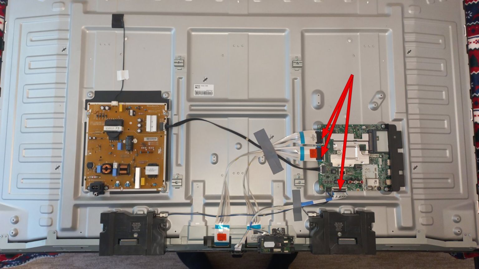

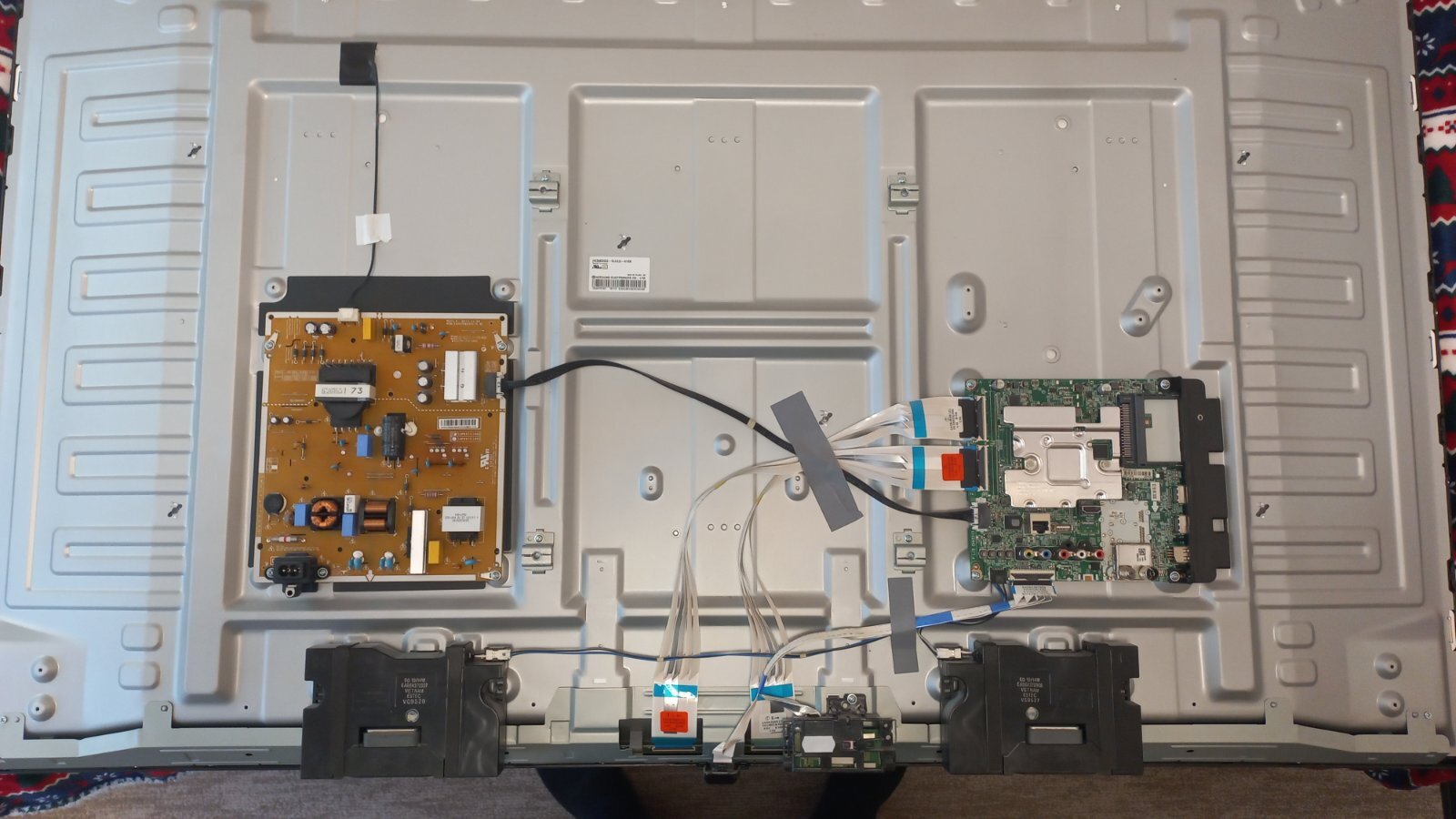

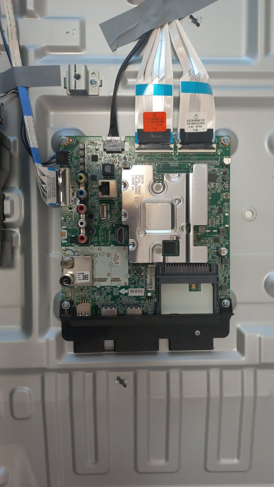

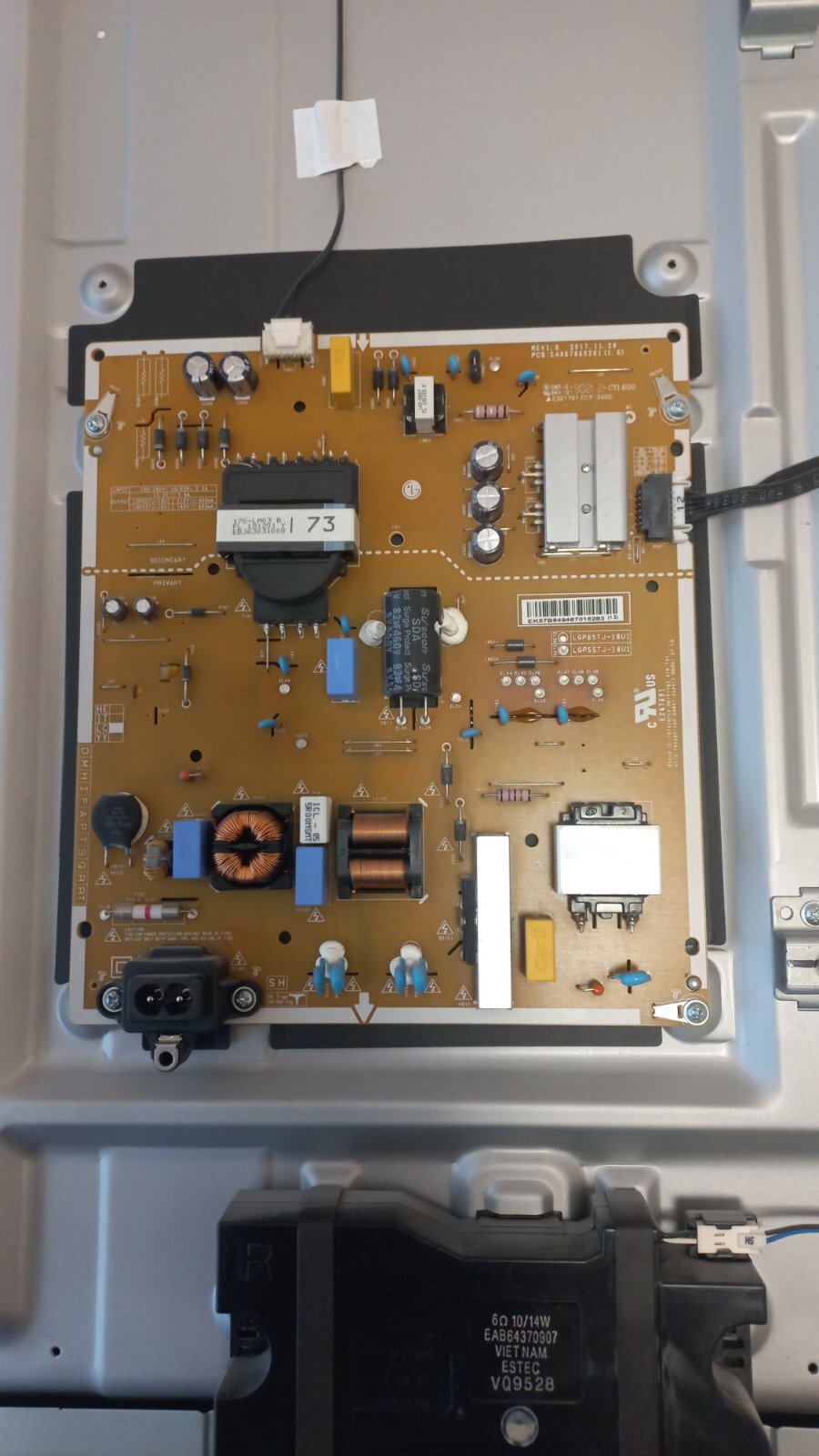

(#) slylecz13 válasza kadarist hozzászólására (») Ápr 29, 2026 /
Jó reggelt!
Nem gondoltam volna, hogy ilyen gyorsan sikerül, de itt vannak a fotók:
(#) kadarist válasza slylecz13 hozzászólására (») Ápr 29, 2026 /
Egyenként válaszd le a kék fóliás csatlakozókat. Először az egyiket, majd a másikat, de egyszerre csak egyet csatlakoztass le. Leválasztott állapotban ellenőrizd a kijelzést.
Nincs változás. Ez jó vagy rossz?
Semmi sem változott, maradt ez a kékes derengés?
Igen, semmi sem változott, maradt a kék háttér és a csíkok. Csatoltam, hogy mit húztam le.
(#) img válasza slylecz13 hozzászólására (») Máj 1, 2026 /
Az alsó kábelt nem kellett volna lehúznod, csak a két felsőt, felváltva.
(#) slylecz13 válasza img hozzászólására (») Szo, 10:11 /
Így valami bajt csináltam? Egyesével felváltva húztam le és nem történt változás. Azon is volt kék fólia, azt hittem azt is le kell húznom...
(#) img válasza slylecz13 hozzászólására (») Szo, 13:36 /
A fotó alapján az alsó csatlakozó a távirányító infra vevőjét és a joystick lila kábelezését fogadja, ezeket felesleges volt eltávolítani.
Ugye minden kábelmozgatás közt kihúztad, majd újra bedugtad a TV-t?
És a vörössel jelölt, illetve a felette lévő, szimplán kék kábelt ugyanoda dugtad vissza?
Ha úgy sem változott semmi, akkor panel hiba (gazdasági totálkár), tehát mehet bontásra.
