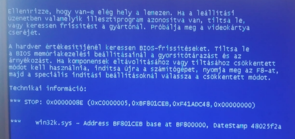

(#) uniman hozzászólása Pé, 16:31 /
Kék halál hiba?
Régi PC, Pentium procival időközönként feladja (a leckét) Bővebben: Link

(#) Udvari Zsombor válasza uniman hozzászólására (») Pé, 16:34 /
HDD egészségi állapotát is valahogyan ellenőrizni kellene, mivel ilyen korú rendszernél az is lehet a hiba forrása.
(#) uniman válasza Udvari Zsombor hozzászólására (») Pé, 16:43 /
Az a gond, hogy túl sok a hiba lehetséges okozója. A HDD macerálása veszélyes lehet, mert DOS-os könyvelő prg fut WIN alatt. Egyszer már a HDD pucolás okozott egyheti anyag újra bepötyögését. Múltkor (tavaly) az oldotta meg, hogy 2 féle RAM volt benne, amelyek közül az egyiket kivettem. Azóta rendben működött. Proci melegetés, meghajtó (driver) probléma, meg sok minden mást javasolnak. Ez "sziget" üzemű, internet/hálózatmentes gép, csak dolgoznak rajta...
Persze készítenek mentést és utána (holnap) elém kerül a gép.
A hozzászólás módosítva: Pé, 16:44
(#) Udvari Zsombor válasza uniman hozzászólására (») Pé, 16:46 /
Természetesen macerálás előtt adatmentést is lehetne csinálni, hogy esetleges gond esetén vissza lehessen állítani. Úgy nem lehet hibát keresni, ha macerálni se lehet...
(#) uniman válasza Udvari Zsombor hozzászólására (») Pé, 16:57 /
Persze ez egy egyszerű könyvelő prg, de nem lehet tudni, hogy mit hová ír, meg miket használ.
Viszont, ha összeraknék egy másik gépet, a mentésről 100%-osan folytatható a munka.
Azonban 150 cég anyaga is rajta van...itt már nem árt a rendkívüli óvatosság.
(#) Udvari Zsombor válasza uniman hozzászólására (») Pé, 17:11 /
Egyszerűen ha nem lehet macerálni, mert annyira kényesek az adatok, akkor hibát sem lehet keresni... ✕
(#) img válasza uniman hozzászólására (») Pé, 17:19 /
Bitpontos lemezkép másolat kell a gép meghajtóiról, amiből hiba esetén vissza lehet állítani vagy másik vasra átvinni az egészet, akár virtuális gépre. Legalábbis én ezt szoktam tenni, amikor kritikus gépet hoznak adatmentésre (eleve mindig, mindenről a nulladik lépés a bitpontos másolat).

(#) uniman válasza img hozzászólására (») Pé, 17:41 /
Értem én, csak a "bitpontossal" a hibák is bitre pontosan átkerülnek a copy HDD-re...vagy nem?
Persze, ha biztonsági másolathoz ok, ha boncolgatni kell.
(#) img válasza uniman hozzászólására (») Pé, 18:18 /
Át, de nem gond mert a hibakódok alapján minimális esélyt látok rá, hogy ez meghajtó hiba lenne.

(#) Skori válasza bbb hozzászólására (») Pé, 21:49 / 1
Lehet, hogy rosszul emlékeszem, de mintha egyszer már szóba került volna ez a DOS-os programot futtató gép ebben a fórumban. Már akkor is felmerült, hogy ha már lesz bitpontos másolat, akkor nem lehetne esetleg elindítani ezt egy modern(ebb) gépen futó virtuális PC-n?
Sok előnye lenne, mert a virtuális gép könnyen lementhető, és szükség esetén átvihető másik hardverre is. Bár a szoftver DOS alatt fut, a virtuális gép már lehet SSD-n, és megbízható fájlrendszeren. Szerintem egy régi pentiumos gépet reszelgetni jóval kockázatosabb, és hosszú távon talán több munkát is jelent.
(#) uniman válasza bbb hozzászólására (») Pé, 21:51 /
A sok cég anyagát csak egy ideig még őrizni kell. Ez egy nagyon drága program volt...van újabb is, meg több gép, 1 emberes cég. A prg DOS-os, nem is kéne hozzá a windows, csak így kényelmesebb kezelni.
De nem is ez a lényeg, hogy a képernyőkép alapján valami kiderüljön. Persze nekem tiszta, hogy a windows anno egy félkész program volt ezernyi hibával...talán az egyik akkori hiba buggyant most ki.
