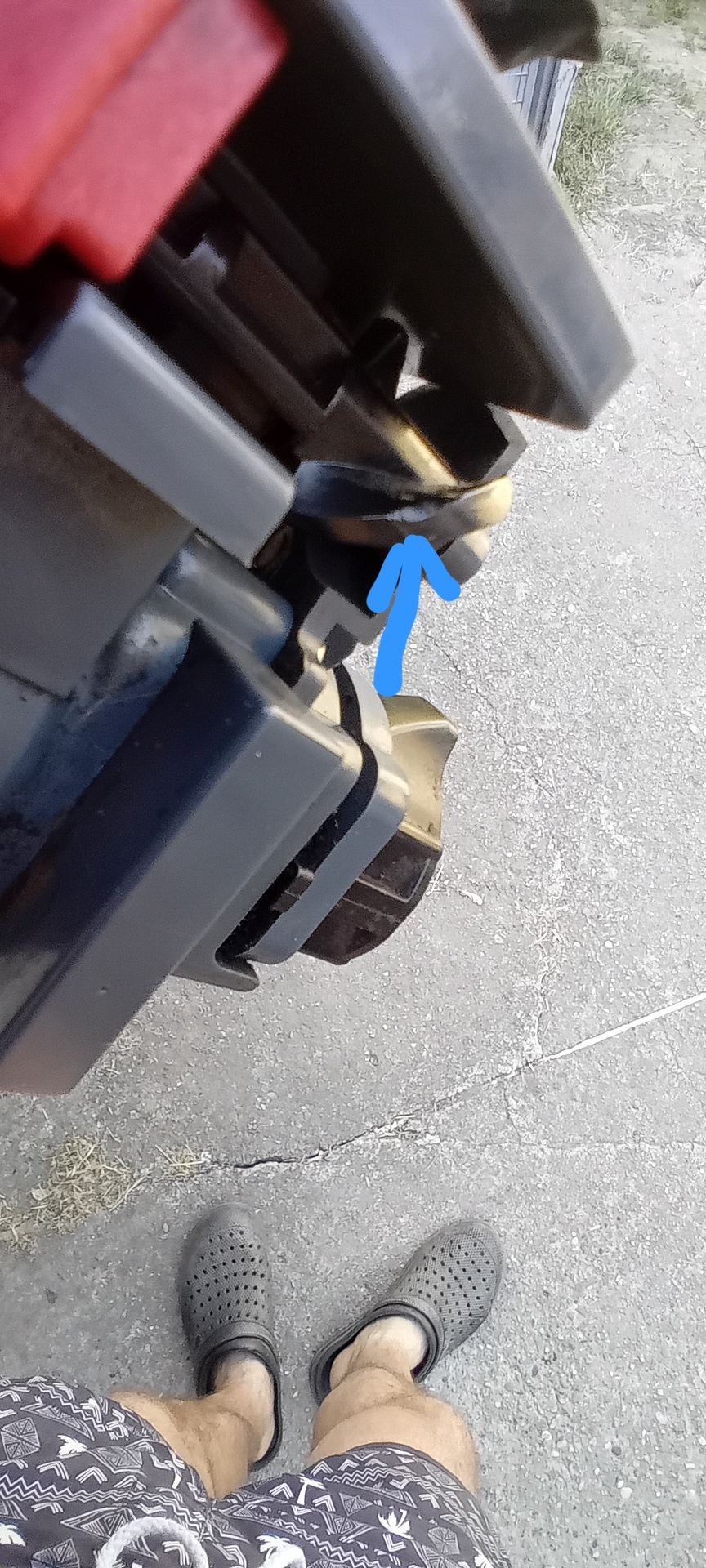

Delonghi ESAM4500
Sziasztok!Adott gép szétdobálja a zaccot,nem minden alkalommal,randomra teszi..Találtam egy kis kopást a főzőegységen probáltam fotózni remélem látszik.Vajon ez okozhatja?A másik problémája,tömörités után,főzés előtt jön némi kávé.Ennek mi lehet az oka?Felsőrész felujitva.

(#) JZoli válasza bogumil13 hozzászólására (») Máj 31, 2026 /

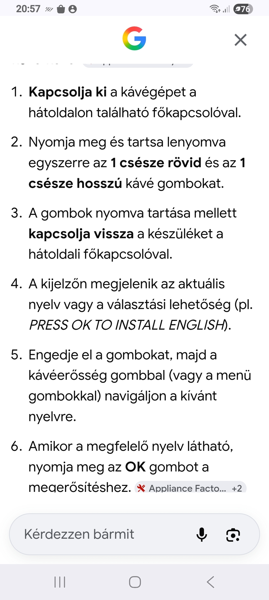

Nem marad túl vizes a zacc, amit "szétdobál"? Ha túl vizes marad a zaccpogácya akkor esik szét általában. Vagy, ha túl durvára darál.
Nekem is lenne egy kérdésem ehhez a géphez,. esetleg nem tudod hogy lehet nyelvet megváltoztatni?
(#) bogumil13 válasza JZoli hozzászólására (») Máj 31, 2026 /
Jó a pogácsa.Az érdekes az,ha kukapcsolva áll kb 30 percet akkor dobja szét az első főzés után,aztán sorozatban nem.Kinyitott ajtónál főzve látom olyan mintha hamarabb menne el a kidobokar mielőtt a pogácsa odaérne,lekaszabolja felét majd visszafelé a többit ezért van szantaszét a zacc.Mitöl van ez?A nyelvállitás a foton.
(#) JZoli válasza bogumil13 hozzászólására (») Hé, 6:55 /
Ha kiveszed főzőegységet és megpróbálod az alját kihúzni, az könnyen megy? Nekem már volt olyan, hogy nagyon nehezen ment ez és akadt a helyén, a kidobókar csak kalinpálva ment. De ez a 30 perc kikapcsolási idő utáni probléma új még nekem.

(#) user1914 válasza JZoli hozzászólására (») Hé, 7:11 /
Szedd szét a főzőegységet.
Lehet az a baja mint az enyémnek volt.
A két 35-40 mm-es gumiból az egyik el volt szakadva. Ugyanezt csinálta.
Üdv. M.
