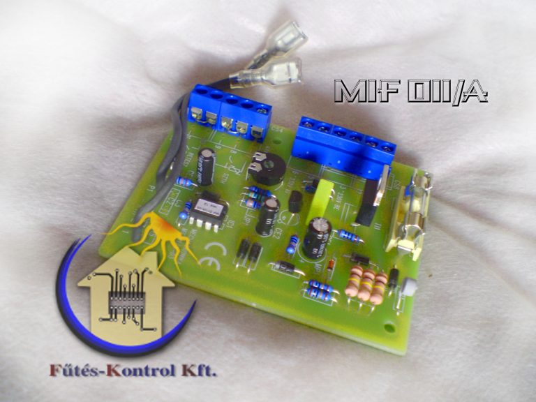

Ezzel a megoldással P67=00-ban is megy a HMV? Fég vezérlő panelSziasztok!Ilyen típusú FÉG vezérlőt még nem láttam itt a fórumon. A koégett rész mi lehet? Ellenállás? Tekercs? A NYÁK felirat sem látható sajnos. Valaki tudna segiteni, hogy mi és milyen értékű lehet ez? (Esetleg kapcsolási rajz?) Az még nem világos egyelőre, hogy miért égett ki, a gyanúm, hogy megszorulhatott a szivattyú, de ez még felderítés alatt. Köszi előre is!
Szia !
Ez egy fémréteg ellenállás 330 Ohm, lehet 1W-os is.Triakot is cserélni kellene BT136-600E vagy BT12A-600B.
Köszi, kicseréltem, volt itthon mindkettő. Viszont találtam mégegy gyanús alkatrészt, a C6 kékszínű kondi így néz ki oldalról, amit felraktam fotó. A két láb között 0.2ohm ellenállást mérek. T7 teszter is ellenállásnak ismeri fel. Ezt mivel tudnám helyettesíteni? Pont az az oldala semmisült meg, ahol a felirat volt.
Szia! Ez a vezérlő nagyon hasonlít a MIF 011/A-03 panelra.
Aha, valóban! Akkor ez alapján 10nF 400V AC. Köszi!
