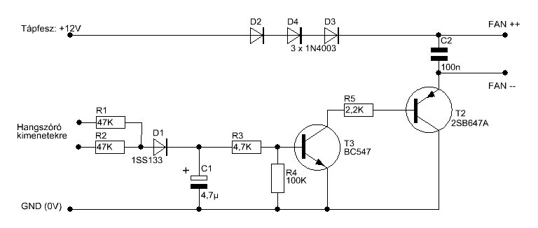

(#) metabo123 hozzászólása Kedd, 15:56 /
Teljesítmény függő ventilátor vezérlés
Az alábbi kapcsolást egy Sony toronyból másoltam ki. Ő egy teljesítményfüggő ventilátor vezérlés. Hibátlanul teszi a dolgát nagyon alacsony hangerőnél nem forog a venti, így nem is zajong. A teljesítmény növelésével egyre nő a fordulatszám (1.kép). Tökéletes!!

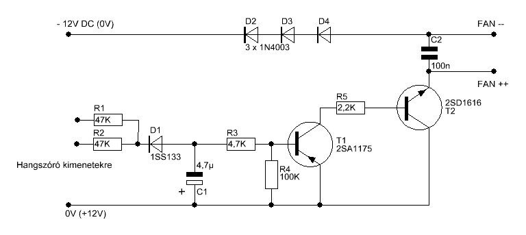

Jött az igény, hogy a tápfeszültség polaritását meg kellene fordítani. Én kreáltam valamit, remélem nem hibáztam, vagy ha igen, kérem javítsatok ki (2. kép).
Köszönettel: metabo123
(#) proli007 válasza metabo123 hozzászólására (») Kedd, 16:02 /
Hello! A kondi polaritása rossz, a BC557 PNP és nem NPN.
(A három soros dióda szerintem szükségtelen.)

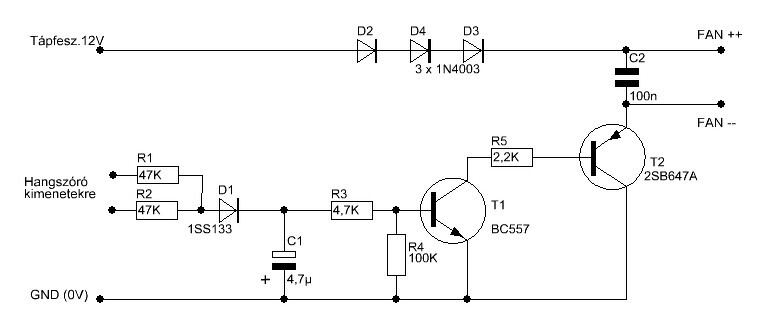

(#) metabo123 válasza proli007 hozzászólására (») Sze, 11:07 /
Köszönöm az észrevételt, javítottam.
(Igazából a kondit megfordítottam, csak a polaritás jelet nem raktam át. A soros diódák feszültségejtés miatt lettek betéve)
