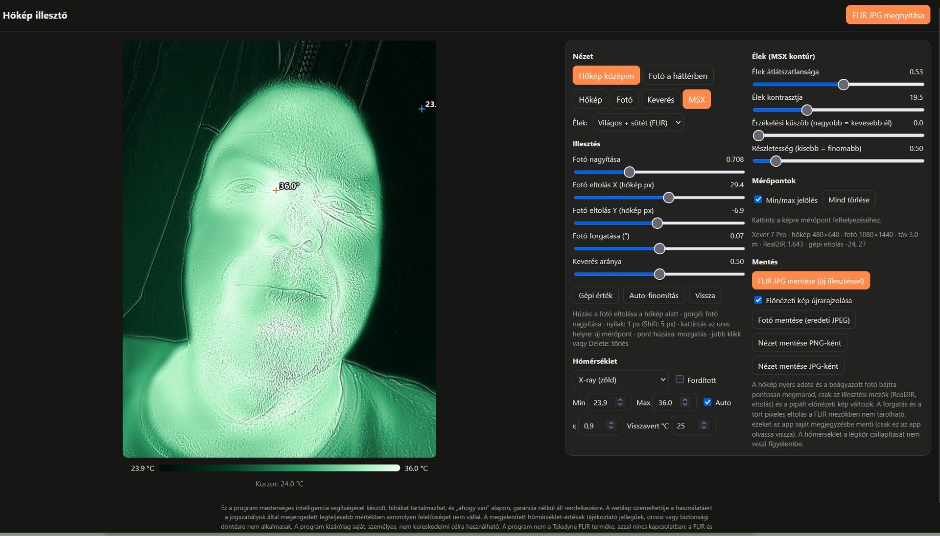

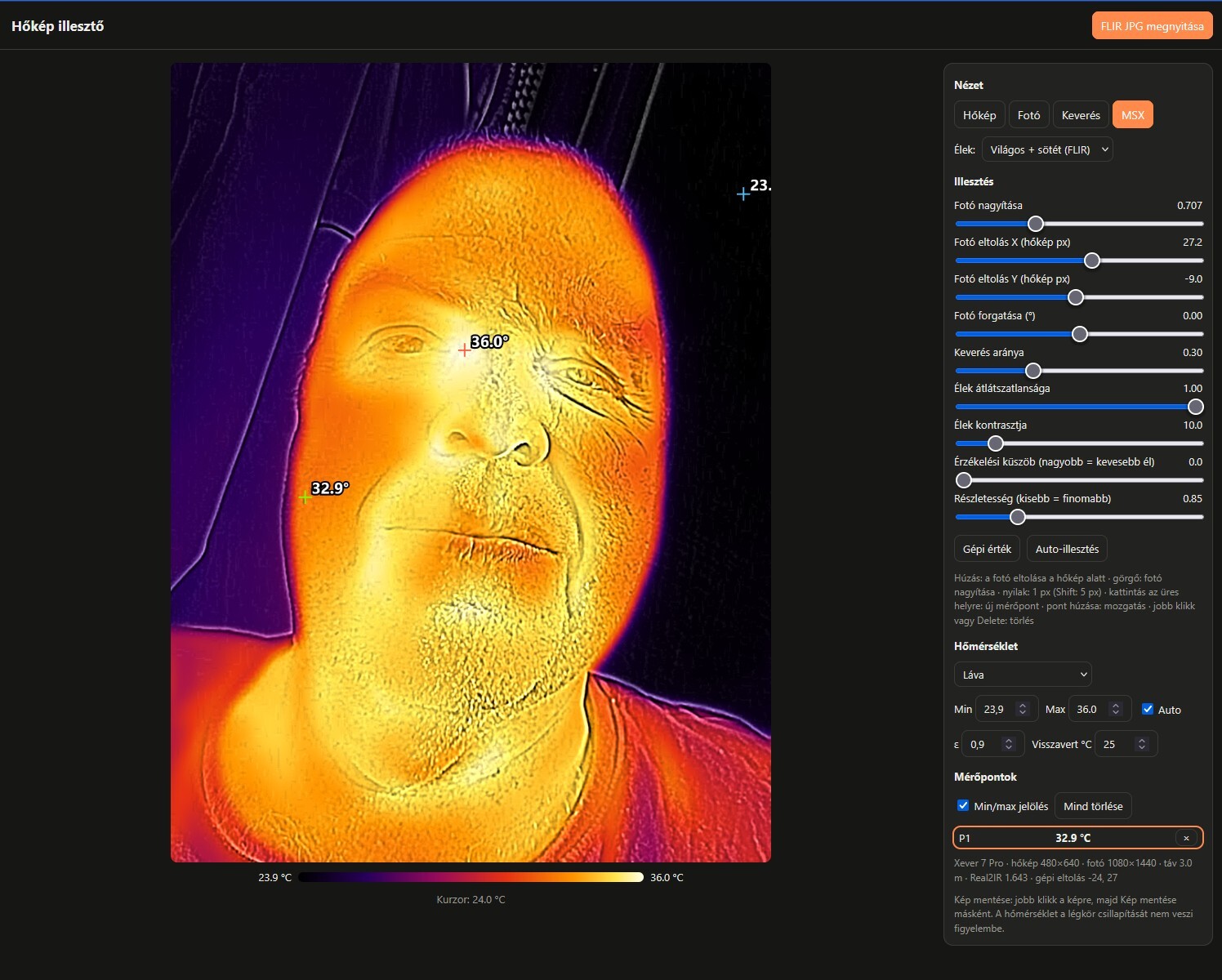

Azért kérdeztem itt ,mert nem ismerem az alternatív appokat. A TCTarget-et megnéztem, de nem települ fel, mert régebbi androidhoz készült. Lehet, hogy APK-ból fel lehetne tenni, dfe az áruházból nem tudom.
Amúgy megnéztem exiftool-al a jpg képet, amit mentek az appból:
A fontos sorok:
- Raw Thermal Image Width: 480, Height: 640
- Raw Thermal Image Type: PNG
- Raw Thermal Image: (Binary data 168060 bytes) — feltehetőleg ez a beágyazott hőkamerás kép.
- Embedded Image: (Binary data 136289 bytes) — egy másik beágyazott kép, feltehetően a látható fényű kamera képe.
- Offset X: -24, Offset Y: +27 — talán az illesztéshez használt eltolási értékek.
- Image Temperature Max/Min: 233
Windows-os képnézegető 1080x1440-es képnek látja amúgy

- NEM két külön képfájl. Valószínűleg radiometrikus JPG, egy fájlban van minden! Lásd exiftool info! De nincs megfelelő PC-s szoftverem sem hozzá ami szét tudja választani + összerakni a részeket!
- Nem USB-s eszköz, az előbb is leírtam!
Mutatom a problémát az illesztéssel: Bővebben: VIDEO
(függőlegesen lehet korrigálni, de vízszintesen nem tudom)!
Mintakép: Bővebben: KÉP

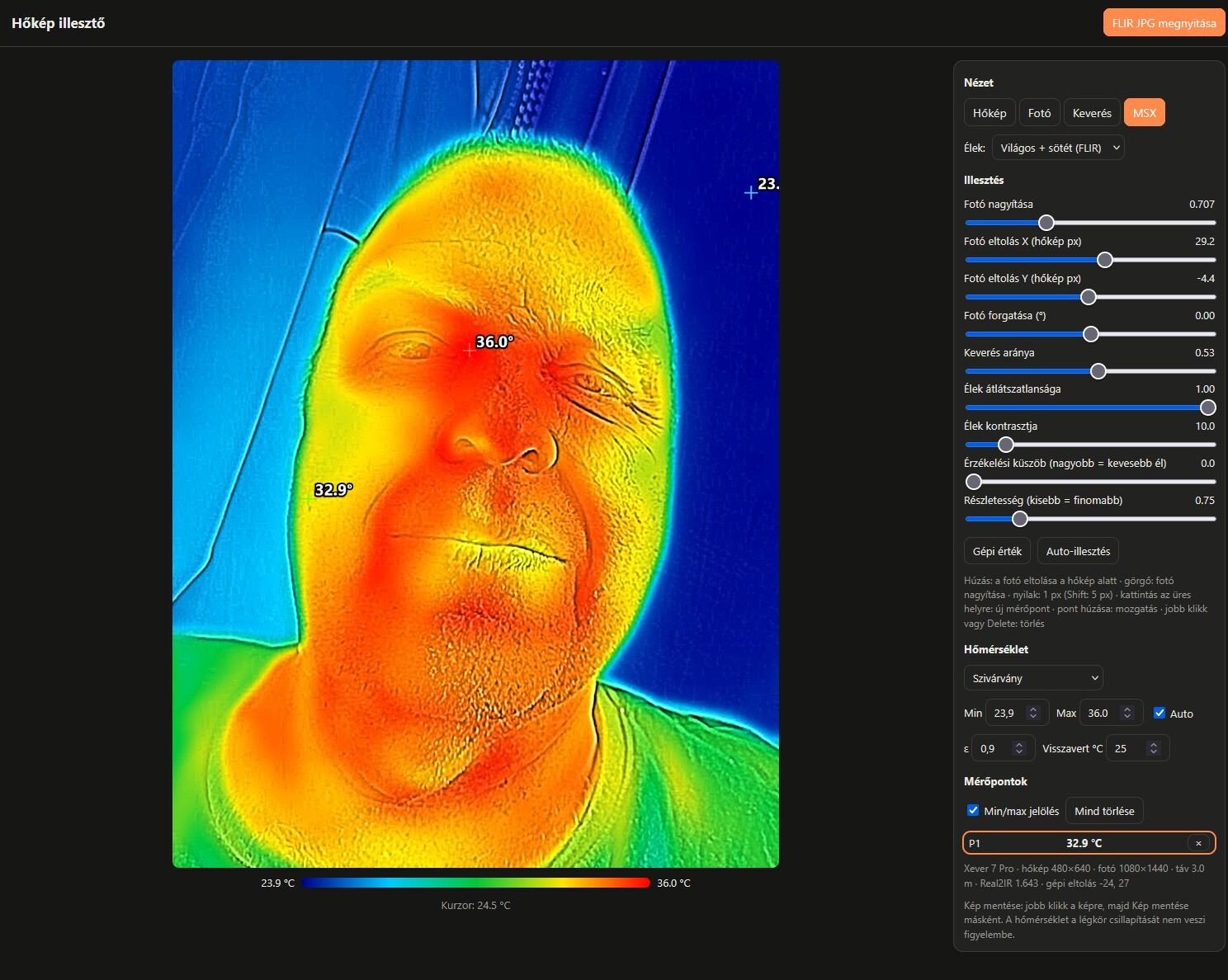

(#) Skori válasza KBal76 hozzászólására (») Okt 29, 2026 /
1...2 év , és az AI ír egy operációs rendszert a telefonra, olyat amilyet kérek tőle. Nem vicc.

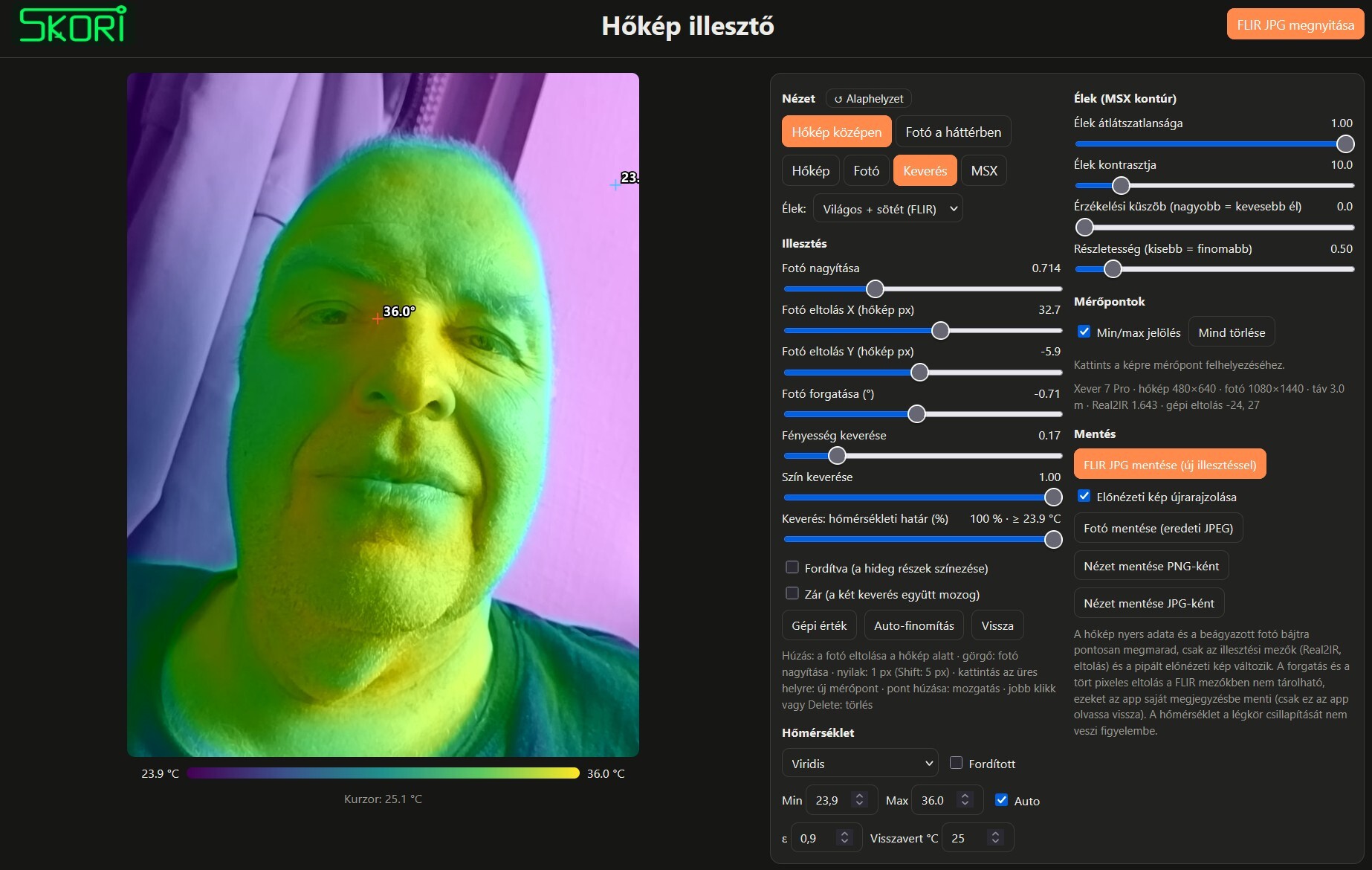

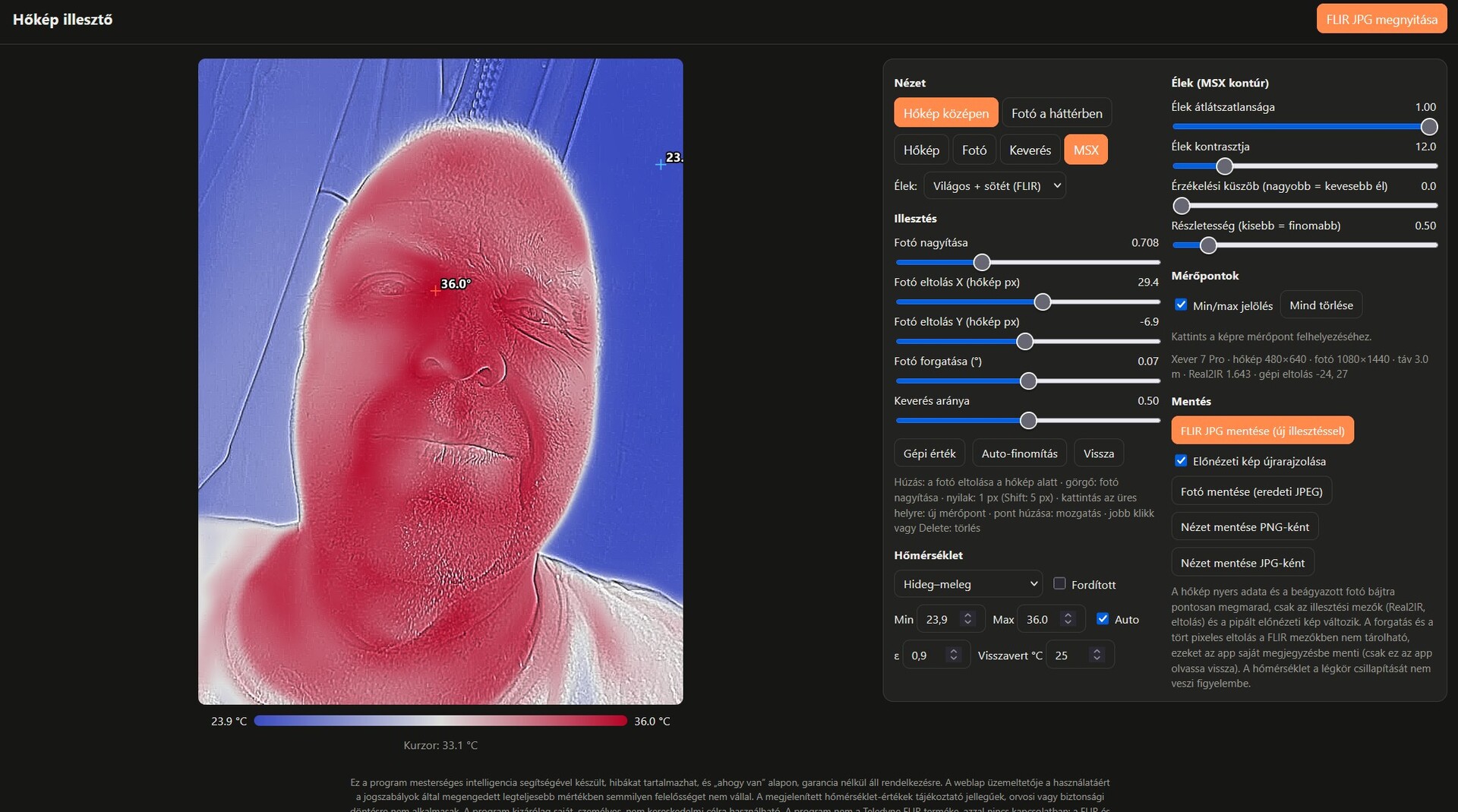

Visszatérve a FLIR applikációra. A gyári PC-s FLIR app korlátozott, még a próba verzió is csak regisztrációval tölthető le, a teljes funkciós meg fizetős. Hát gondoltam egyet és megkértem az AI-t, hogy tudna-e írni nekem egy kis programot, ami meg tudja nyitni a mintaként küldött képet, és hasonló illesztési funkciókat tud mint a gyári appok, csak jobban...
Ingyenes verzióval dolgoztam, és a csatolt képeken az eredmény, hogy mit is hozott össze kevesebb mint egy óra alatt!
Uraim, a programozó szakmának annyi!!! Nem majd valamikor, nem holnap, hanem most...
Ez a kis app, tized akkora sincs, mint a böhöm gyári appok, gyors, ügyes és jól működik. az ingyenes keretem elfogyott, de holnap még kerülnek bele finomítások, addig is a csatolt képeket érdemes megnézni...

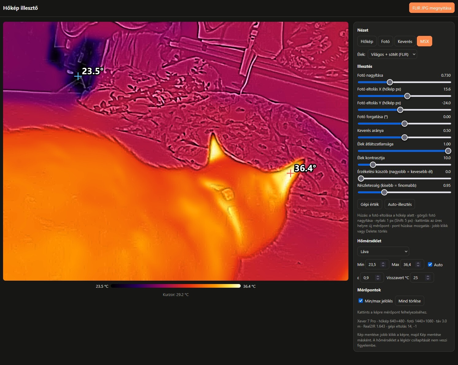

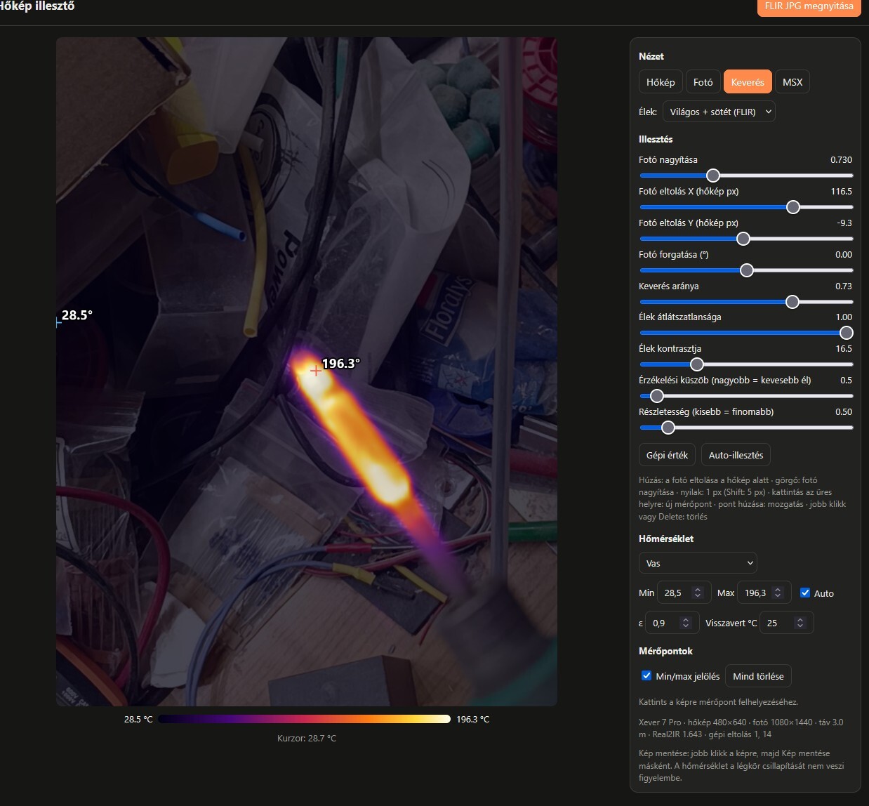

(#) Skori válasza Skori hozzászólására (») Okt 29, 2026 /
Vicces, hogy még szabadkozott is, hogy a hőmérséklet számolásnál kihagyta a légkör csillapítás figyelembe vételét. Egy ember mennyi idő alatt rakna össze egy ilyen appot, egy minta JPG alapján, visszafejtve a felépítését...?
A hozzászólás módosítva: Okt 29, 2026

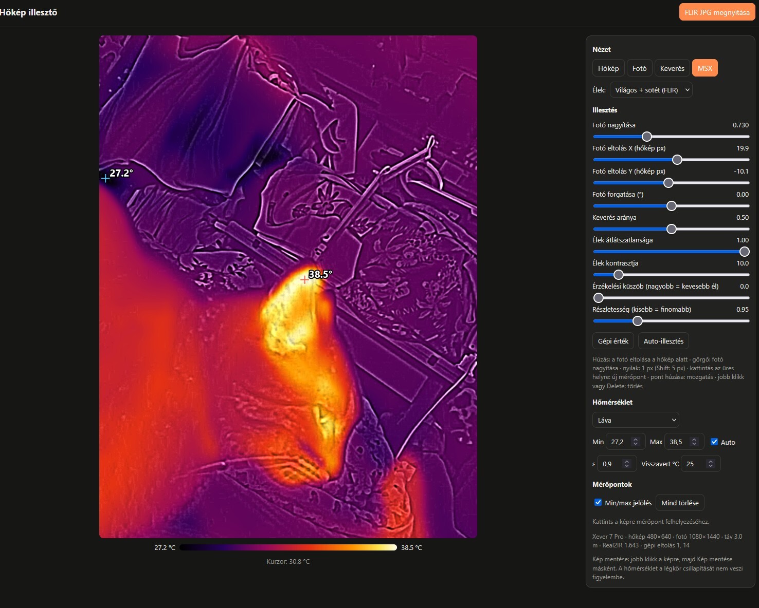

Na még egy kép: a páka hőmérsékletét nem méri jól...

(#) Skori válasza cua hozzászólására (») Okt 30, 2026 /
Arra nem nagyon lesz ráhatásunk, hogy ez hová fejlődik, legfeljebb megtanulunk alkalmazkodni hozzá.
A szoftvert ezennel késznek nyilvánítom, szépen és sokkal jobban ki tudja korrigálni azt, amire a FLIR gyári szoftvere a telefonomon nem volt képes.
Ismeretségi körömben vannak akik a fizetős változattal dolgoznak, és drasztikusan sokkal kisebb az órabére mint egy programozónak, ugyanakkor gyorsabban dolgozik. Ha belegondolok, hogy egy ilyen FLIR alpplikációt pillanatok összedobott.. Olyan szoftvereket is meg fog írni napok alatt amelyek eddig milliókba kerültek.
A hozzászólás módosítva: Okt 30, 2026
(#) bbb válasza Skori hozzászólására (») Okt 30, 2026 /
Indiszkrét kérdés... Melyikkel alkottad meg, milyen nyelven és mi volt a prompt?
A pákahőmérsékletes dologhoz. Nekem a kamerám kétféle mérési tartományt ismer, ami között váltani kell méréskor. Nem tudom a telefonodban lévő hogyan működik ebből a szempontból, de az alkalmazás, amiben rögzíted lehet, hogy tartalmaz egy hasonló átváltó funkciót, amikor a méréshatár tartományának nem a csúcsán helyezkedik el a páka. Nálam mondjuk a szoftver ilyen tartományon kívüli esetekben "over" értéket ír ki és a páka hegye is az alacsonyabb mérési módban tartományon kívül esik.

(#) Skori válasza bbb hozzászólására (») Okt 30, 2026 /
Claude, odaadtam a JPG-t. Leírtam hogy mi ez, fejtse vissza a tartalmát, és nézze meg hogy fel tudja-e dolgozni, és jobban mint az exiftools. Persze sok lépésben kellett pontosítanom a dolgokat, de egész gyorsan lehetett haladni. A kód böngészőben fut, kevesebb mint 30kb! - ez volt e legegyszerűbb megoldás.
Páka: itt is kell váltani, de amikor a nagyobb tartományban van akkor sem pontos. AI szerint azért mert nagyobb hőfokon a felületi tényező is számít (nem fekete test a pákahegy), tehát ismerni kellene a korrekciós tényezőket, a hőmérséklet meghatározásához. Majd még kísérletezek vele, mert ha sikerül jó emissziós tényezőt vagy profilt gyártani a pákához, akkor a későbbiekben jól lehet mérni majd ilyesmiket is.

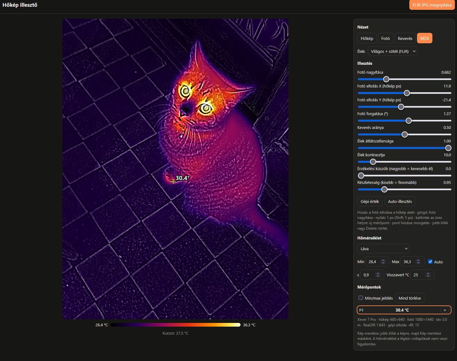

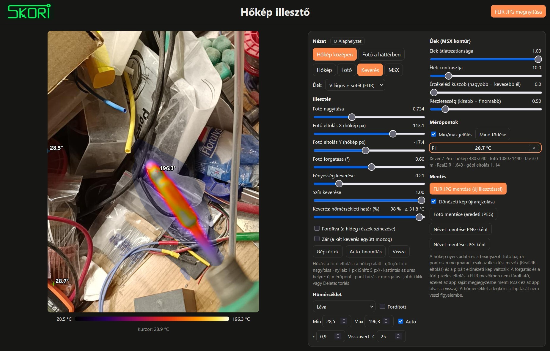

Erre komolyan úgy rá lehet kapni, mint valami drogra! Egyre több beállítást tud a program szaporodnak a funkciók és kezelőszervek... Pl. kitaláltam, hogy a keverés módnál a szín és a fényerő külön legyen állítható, így a nagyfelbontású fotóból sokkal több részlet meg tud maradni. Továbbá hőküszöb is bekerült, így tud olyat is, hogy csak a képnek a forró részeit (vagy éppen a hideget) emeli ki színezéssel a többi rész a fotóból származik. Pl. így a múltkori képekből ilyesmi is kihozható (lásd csatolmány)
(#) Skori válasza Skori hozzászólására (») Okt 30, 2026 /
Folyamatosan jönnek ötletek, csak elfogyott a keretem, felírom egy szövegfájlba aztán majd folytatódik. Jobb mint egy játékprogram .
Amúgy van kedve kipróbálni valakinek, hogy vajon megeszi-e más hőkamera képeit is?

(#) Skori válasza img hozzászólására (») Okt 31, 2026 /
Tényleg nem esett le a probléma lényege? Ezt a jpeg-et is szerkeszthetném bármivel, de... ha jobban belenézünk abba a jpeg-be, akkor 3 kép van benne, és egy csomó egyéb adat! Van egy látható fényes fotó, egy hőkép, és egy előnézeti kép, amiben a fotó és a hőkép összeszerkesztve látható, valmint illesztési, és exif adatok tönkelege.
A programok nagy része csak az előnézeti képet látja. Igen azt bármivel szerkesztheted, de ez más, és sokkal több ennél.Ráadásul a mobilomon, a FLIR szoftvere pontatlanul illeszti össze a hőképet a fotóval. Ennek az illesztési problémának a megoldására készült a program, de akkor már bele került egy csomó további funkció.
(#) Skori válasza bbb hozzászólására (») Okt 31, 2026 /

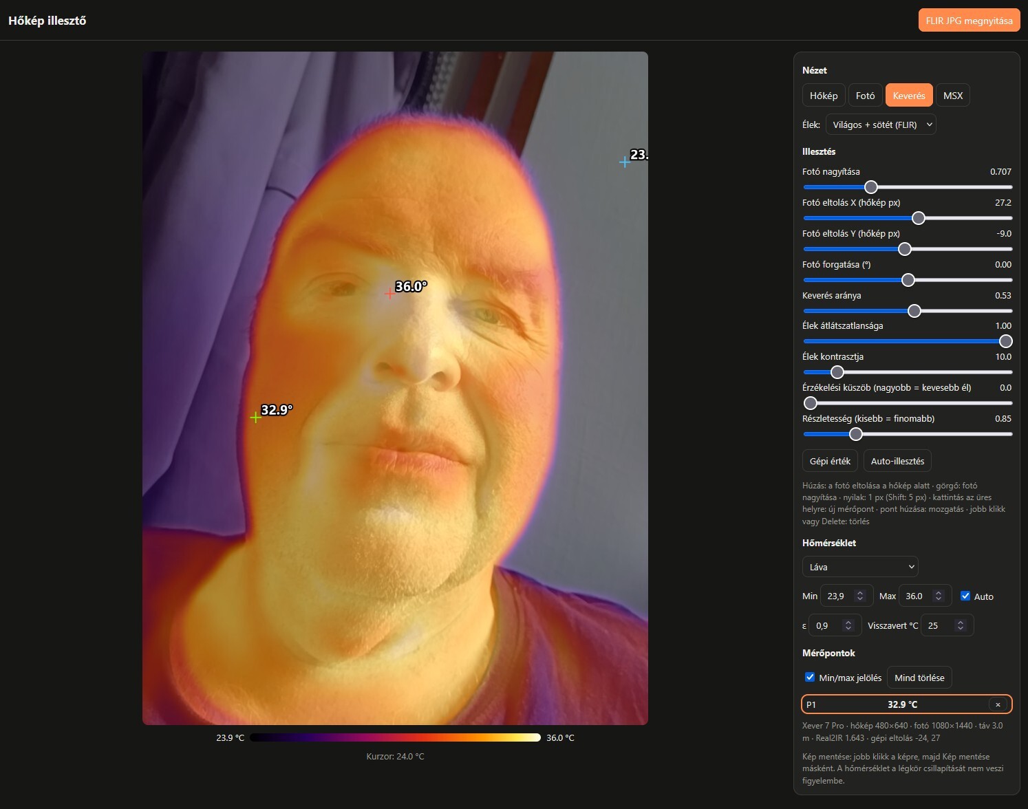

A mobil is tud videót felvenni, és arra is ráférne a korrekció amúgy, talán pár hónap múlva majd készül ugyanilyen szoftver videofeldolgozásra is A szoftveremben 16 féle színskála van jelenleg, de köszi az ötletet, lehet, hogy még átveszek néhányat
Eddig az MSX mód képei tetszettek jobban, de sikerült a képkeverést annyira feltuningolni, hogy mostmár sok esetben azzal lehet jobb képeket csinálni.
