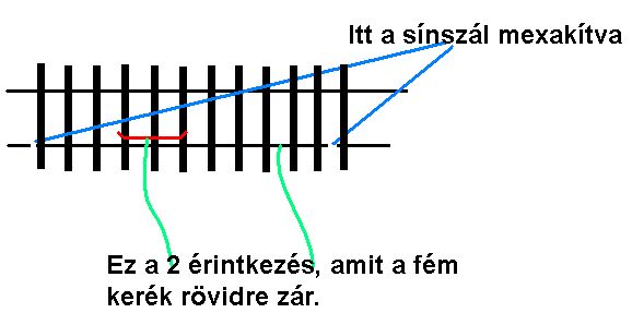

(#) csista válasza csista hozzászólására (») Jún 16, 2006 /
Itt van a működési elve. Az a kapcsolósín 1-2 cs-es szakasz. És nem nagyon látszik a vágás, mert kapcsolósínenként két ponton el kell vágni. A 16v~ és a 12v=(eggyen) áramú trafónak az egyik pólusát összekötjük, és ha a mozdonynak a fém kereke összeérinti a 16 v-os szakaszt, akkor a relé átkapcsol.

(#) Frankye válasza csista hozzászólására (») Jún 16, 2006 /
Az a szigsín elv, amit felraktál, valóban nem az, amire én gondoltam. Ami nekem a TT-nél volt, azt megpróbálom lerajzolni, és csatolni.
(Nem röhögni, legalábbis nem hangosan! )
A piros színnel jelölt rész volt a tulajdonképpeni érintkező, az egyik pont, míg a sínszál a másik.
