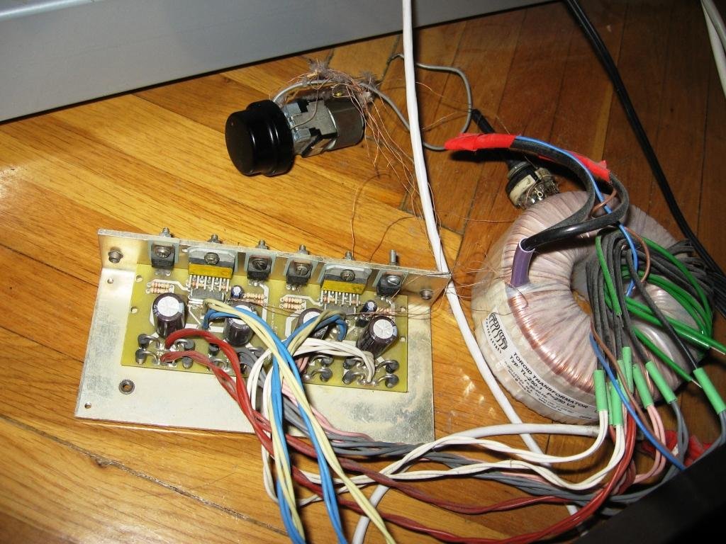

(#) Bassmester válasza ptesza hozzászólására (») Dec 9, 2008 /
Ismerős a jelenség. Ez bizony földhurok. A vezetékelést kellene első ízben rendbe tenni. A bemeneti és kimeneti csatlakozók testje ne érintkezzen a házzal, az erősítő testjét egy pontról, a pufferek testjéről kell a ház testjére kötni, a védőnullát ezen a ponton kösd a házhoz. Ha van benne előfok vagy egyéb elektronika a jelútban, akkor sorosan kell a testet összefűzni, véletlenül sem csillagpontosan!Így majd talán jó lesz, de nem biztos.Ez sokszor türelemjáték

(#) gb197 válasza ptesza hozzászólására (») Dec 9, 2008 /
Kicsit torz a kép,de így is kitűnik számomra, rossz a huzalozás !!! A hagszóró kábelt gnd pontját bekötöd a nyákra és signalgnd innen viszed bemeneti rca-hoz?
Szerintem a hangfal gnd pontot nem kellene a végfok panelra kötni, inkább a redszer legalacsonyabb potenciáljára, a trafó közép kivezetésére kötném, azaz a táppanelra. Külön vinném a végfokpanel nagyáramú gnd-jét és a bemeneti jel földjét is.

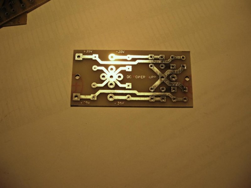

Csatlakozom Bassmester véleményéhez, javaslom a csillagpontos redszer kiépítését. Itt egy egyszerű táppanel elko + dio.

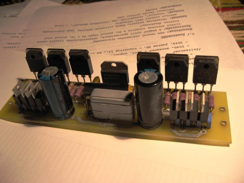

(#) gb197 válasza hapro hozzászólására (») Dec 9, 2008 /
Itt kapcsi, de jelzem nem hídkapcsolása, hanem 2 ic párhuzamosan húz, +-20 A kimenő árammal. Lehetne kombinálni ez hídba is, az 4 ic lenne csatornánként. Egyébkét érdekességként említem, a legendás LINN cég 1 millás erősítőjében ez a kapcsolástechnika van egész véletlen, csak ott 3 db ic fut párhuzamosan, összesen 6 db a 2 csatornában.
(#) ptesza válasza gb197 hozzászólására (») Dec 9, 2008 /
Igen pontosan a te rajzod szerinti a felállás,1-2 eltéréssel.
A hangszóró GND-t én bekötöttem a panelra. A másik amit bassmester is tanácsolt , a rajzodon levő csillagpontot ,most hirtelen bekötöttem a fémvázhoz. Végülis ez volt a probléma fő forrása, + felszereltem a potmétert is úgy hogy hozzáérjen a fémvázhoz. Teljes csutkán is nehezen tudom eldönteni be van-e kapcsolva. Köszönöm a segítséget mindenkinek !

(#) gb197 válasza Kovidivi hozzászólására (») Dec 10, 2008 /
Nos a három tranyoval feltuningolt kapcsolás Ő nem TDA ic, egy másik cucc ami sokkal jobban szól nála. Hogy mi, azt mintenkinek a saját fantáziájára bízom, tessék megkeresni. Nagyon sok ic van aminek rendkívül jó a hangja, csak az a gond velük, hogy kicsi a teljesítménye. Tessék kipróbálni pl. a TDA 1514A ic-t, Ő kőkemény high end hangásban szólal meg jó táppal, nyákkal.
Remélem segítettem.

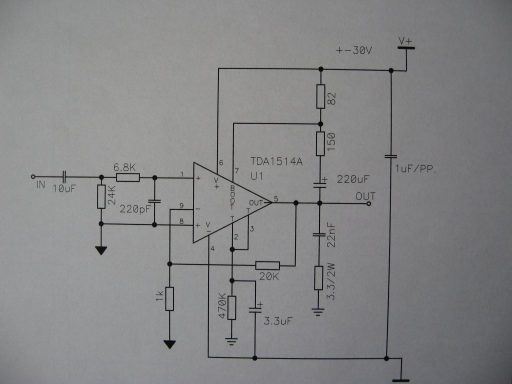

(#) gb197 hozzászólása Dec 10, 2008 /
Kiegészítve az előbbi hozzászólásomat ,a képen egy kis teljesítményű erősítő kb. 50-60 W os látható, +- 30 A kimenőáramot tud, nagyon gyors és magas határfrekvenciával bír. A hangja sem rossz, ugyanis a milliós berendezéseket is übereli.
Csatolom a TDA1514-es kapcsolást, akit szereti a jó hangzást építse meg!
