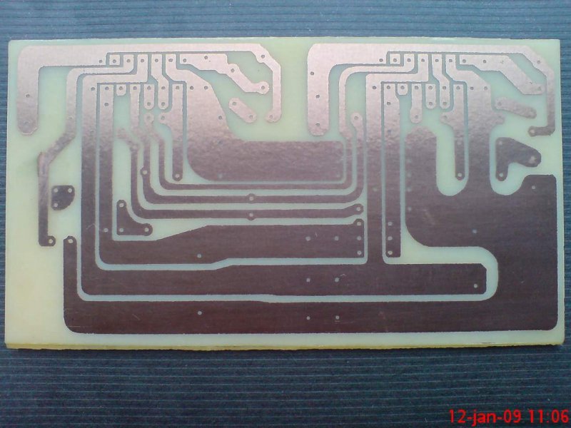

Az nem jó mert azon a papíron van egy vékony fólia amit ha átvasalsz átmegy a nyákra és nem tudod lemarni. Amúgy ha Neked otthon nincs lézernyomtatód akkor kinyomtatod tintasugarassal sima papírra és lefénymásoltatod műnyomóra, én így szoktam csinálni.
Ilyen vonal vastagitast mar en is csinaltam ezen a nyakon, csak nem akartam mutogatni mivel a rajz tervezese nem az en erdemem, de ugy latom ez nem gond szoval en is megmutatom mit kovettem el
![]() Egyebkent en azert csinaltam mert vettem nagyobb elkokat es nem fertek el rajta. A filces tecnologia levaltasara: En egyszeru feher nyomtato papirra kinyomtattam a rajzot sima tintasugaras nyomtatoval, aztan visszaraktam a nyomtatoba 2-3-szor es ilyen tobbszorosen nyomtatott papirbol is legalabb 2 reteget, hogy kelloen sotet legyen a rajzolat es ne szurodjon at rajta a feny. Aztan egymasra illesztettem a papirokat, bekentem etolajjal, ettol sokkal attetszobb lett ott ahol nincs rajta rajz, majd ra a lakkozott panelra, vilagitas, felesleges lakk oldas, maratas es kesz. Sajna a tobb retegu papir miatt a vilagitasi ido drasztikusan megno, de 1.5 ora vilagitas utan hibatlan az eredmeny Illetve nekem mindenkeppen jobban tetszik a vegerdemeny annal amit filccel rajzoltam.
Itt az eredmenye annak amit ezzel a modszerrel csinaltam.
MPedro!
Egy félreértést szeretnék tisztázni. A fotótechnikánál kell a nyák tükörképe. Vagyis úgy értem, hogy a műnyomós technikánál ugynabban a helyzeteben kell a panelrajzot a műnyomóra nyomtatni, mint ahogy a beültetési rajzot fogod. Hogy értsük miről beszélek, mellékletben lerajzoltam. Amúgy még rég irtam egy kis cikket az efféle nyák-készítésről. Az oldal sz*r, még kezdő koromban készítettem, de ahogy a cikkben is szerepel, nekem nagyon szuper nyákok készülnek így és nagyon egyszerű. És elég részletesen írtam, mint láthatjátok.
Szia ! Nincs félreértés, ugyanazt mondjuk. Az ültetési oldal a nyákrajz tükre.
Szép lett a panel
Én is így szoktam csinálni a bonyolultabb nyákokat, azzal a különbséggel, hogy pauszra nyomtatok 2 x. A harmadik réteg felesleges és a papír is hullámosodik tőle. Ezt lézerrel tudom csak megcsinálni (HP5P), a tintás (Epson) nem szereti a pauszt csak ha felcelluxozom egy sima lapra. Régebben lehetett kalpni Pausclar spray-t, olaj helyett. A TDA 7294-nél, csak a nagyon közeli vonalak miatt lenne indokolt ez a módszer. Ha írtok még ötleteket, akkor érdemes lenne egy kicsit feléleszteni valamelyik NYÁK-os topikot.
