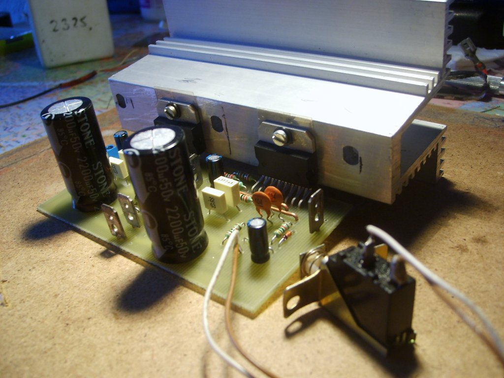

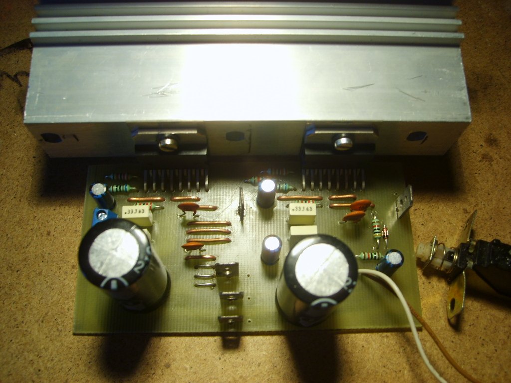

Sziasztok! Elkészültem a TDA7294-es hidalt erősítővel.
Ki szeretném próbálni de nekem csak Labortápom van ami csak Pozitív és Negatív.És azt nem lehet megoldani,hogy a GND is benn legyen? Ja és van egy kapcsolóm a képen látható az megfelel a mute/stby szabályzásának? Előre is köszi
A mute "funkciót" érdemes már rögtön a nyákon elrendezni, akár a maratás előtt egy filctollal
De ha szükséged van mute gombra, akkor bármilyen kapcsoló megteszi. Szimpla tápról nem tudod beüzemelni. A kipróbáláshoz csinálhatsz osztót, de úgy nem tudnád terhelni.
