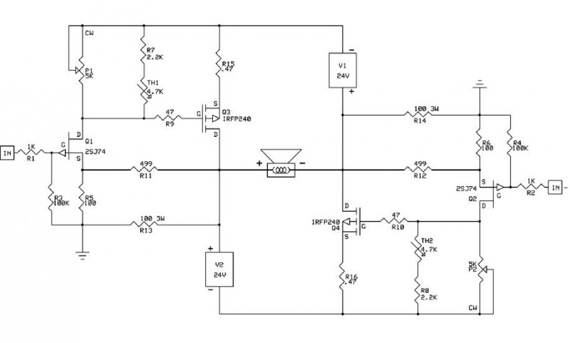

Lenne egy jó kapcsolásom, most találtam, egy FET-es híderősítő, Circlotron.
A kérdésem hogy a TH1,2 PTC vagy NTC, illetve hogy a 2sj74 helyett jó-e a 2sj103.
Elöre is köszönöm a választ!

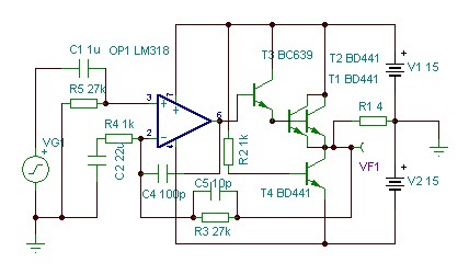

Én ugyan nem vagyok egy Elliott, de itt van nektek egy A osztályú erősítő, ami messze felülmúlja torzítás tekintetében a szokott kapcsolásokat.
A kapcsolás nagyon egyszerú, beállítás nélkül is működőképes. Aki mégis szeret a beállításokkal bíbelődni, az R2-vel egy műterhelésen beállíthatja a legnagyobb kivezérléshez tartozó szimmetrikus terhelést.
A kapcsolás jellemzői gyakorlatilag nem függnek a használt tranzisztoroktól, csupán a következőket tartsuk be:
- F tr min 3 Mhz, U ce>=45V, Icmax>=4A T3 helyén se tarsuk meg a rajzon látható típust, használjuk azt, ami a fiókban van. A kapcsolás minden szokott műveleti erősítővel üzemképes, némi torzítás romlás árán.
A várható torzítási értékek elképesztően jók, a megszokott 0,3-1% tartomány helyett, jobb mint 0,001% várható a teljesítmény tartomány 70%-ban és nem lesz rosszabb 0,03%-nál 741-es használata esetén sem....
Mivel a kapcsolás túlzás mentesen 5 perc alatt összedobható, jó szórakozást kívánok hozzá, a hétvégére, a vállalkozó kedvűeknek.

(#) szilva válasza highand hozzászólására (») Aug 28, 2009 /
A nyugalmi árama hogy áll be ennek a kapcsolásnak? Ha jól gondolom, csakis T4-függő, ráadásul eléggé hőmérsékletfüggőnek is érzem. Nem lenne célszerű pár áramstabilizátort alkotó alkatrésszel "bonyolítani" (pl. egy Si sióda és két ellenállás, amolyan "áramtükör" kapcsolásban)?
(#) highand válasza szilva hozzászólására (») Aug 28, 2009 /
A megoldás tökéletesen áramstabil, semmi kiegészítést nem igényel, mivel az 1 kohm-os bázis ellenállás áramgenerátoros vezérlésnek számít 1A körüli emitter áram esetén. A JLH-ban ennek a fele van...
De a végtranyók nyugalmi árama csak beépített T4 áramerősítésétől függ. Ha azt teljesen más típusra cseréljük (ahogy utaltál is rá, hogy szinte "bármit" betehetünk), akkor teljesen más lehet ez a kialakult áram is!
Jól látod, de maxwell szelleme, ahogy annyiszor, itt is segít rajtunk. Az a helyzet, hogy a legtöbb végtranzisztor a 15mA-ben korlátozott bázisáramra 200mA és 1,5A közötti emitter árammal válaszol. Elvben elképzelhető szuperbéta végtranzisztor, ami 15mA bázisáramnál nagyobb bétás, mint 100 ( pl BD 441), de a saturáció növekedése miatt csökkenni fog a bázisáram, ( mivel csökken az ellenálláson a feszültség ) és végső soron e kettő ok miatt az áram a megadott tartományban marad.
Aki szereti a preciz beállításokat, az végül is a fent általam leírt módon, pontosan beállíthatja a végtranzisztorok áramát.
További stabilizálásra azonban semmi szükség.

(#) Mayan válasza highand hozzászólására (») Szept 9, 2009 /
Highand, és ez a kapcsi mennyire high-end ? Mennyire jó ? Mert tudjuk hogy a torzítás csak egy része a képnek. Fülre milyen ? (audiofülre ) Ha jól értelmezem a kapcsit, akkor a felső három tranyó valójában egy db darlington, az alsó pedig egy nem-vezérelt áramgenerátor, ott akár egy ellenállás is lehetne. Az opa pedig kompenzálja a single-ended a-osztályú vég torzítását.
(#) highand válasza Mayan hozzászólására (») Szept 16, 2009 /
