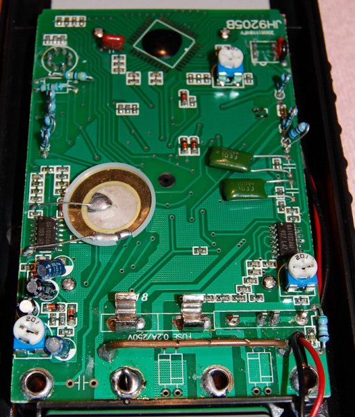

(#) Baxi válasza Gyimate hozzászólására (») Jan 15, 2010 /
Hi
Csináltam képeket, remélem sikerül megtalálni a hibát.
Igaz nem drága műszer ez, de hátha megtudjátok menteni
(szegénység van).
Előre is köszönöm.
(#) Gyimate válasza Baxi hozzászólására (») Jan 17, 2010 /
Bocs, hogy csak most válaszolok, nem tudtam előbb. Azt hiszem azonosítottam a kívánt alkatrészt: a mellékletben látod. Ez eredetileg 1 Ohm -os ellenállás volt, ha tényleg igazam van és ha rátudnál mérni akkor nagyobbnak kellene lennie. Ha gondolod kilehet cserélni, de arra figyelj oda, hogy minél pontosabb értékű ellenállást szerezz be, ezt onnan tudod megállapítani, hogy a színkódjában az utolsó színnek lehetőleg kéknek vagy ibolyának kell lennie (ha ez van akkor csak 0,25 vagy 0,1%-ot térhet el az elleánállás) Ha tényleg ez volt a sönt ellenállás és tényleg ez a rossz akkor ezután pontosan fog mérni a multimétred

(#) Baxi válasza Gyimate hozzászólására (») Jan 17, 2010 /
Köszönöm, kiforrasztom és megnézem.

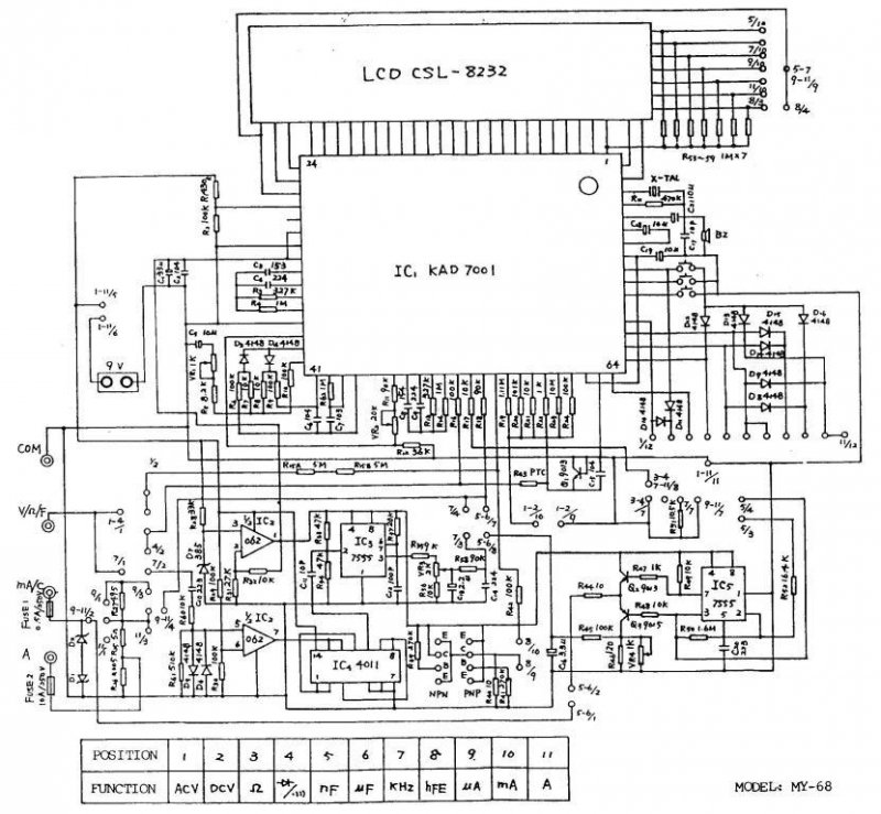

Van egy my68 új multiméterem és az a gond hogy A, mA, uA, valamint freki mérő és kondimérő állásban is 3 digitről indul bármely méréshatárban. A forgalmazó (flexiobt) elhajtott azzal, hogy a többi is ilyen ...
Sajnos nem jöttem rá hogy hogy lehetne beállítani.
A rajza megvan , de az ic-ről semmit nem találtam. A potikat is megmozgattam ( előtte lemértem) de semmi változás. A vr1 és a vr2-re gyanakodtam. Egyenlőre arra jutottam, hogy vagy bekapcsoláskor teszteli le csak és utána már hiába állítgatok, vagy valahol egész máshol van a megoldás.

(#) Baxi válasza Gyimate hozzászólására (») Jan 20, 2010 /
Hi
Vettem, kicseréltem és megyen. Köszönöm Szépen!!
Sajnos a boltban nem volt pontos 1 ohmos csak arany színű csíkkal , na de megyen.
Gondoltam arra is, hogy rakni kellene bele egy trimert és azzal beállítani.
Pl.: 3V-ról egy ledet meghajtani és azt mérni, 5ma ha jól tudom.
Vagy van ettől jobb módszer?
(#) Gyimate válasza Baxi hozzászólására (») Jan 20, 2010 /
Hát leddel nem jó beállítani, mert az áramfelvétel nem egyforma, de használhatsz mobdjuk egy 1K-s ellenállást amit sorba kötsz ezzel a multiméterrel és rákötöd mondjuk kerek 10 voltra és képlettel ki lehet számolni az áramfelvételt: I=U/R . Így már pontosabban be tudod állítani.

(#) mugab hozzászólása Jan 21, 2010 /
Továbbszőttem magamnak a hálót. Az my68-as műszerben levő KAD7001 ic helyettesítőjét megtaláltam, de sokkal okosabb most sem vagyok. Egyenlőre azt olvasom ki belőle hogy bekapcsoláskor kéne nulláznia magát. Mellékelem az oldalt:[url=javascript:http://www.datasheetcatalog.org/datasheets2/85/850174_1.pdf']NJU9210c (a linkelés nem sikerült lehet én vagyok a hülye...)Bővebben: Link
