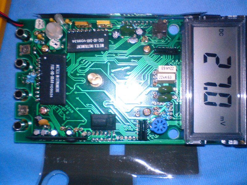

(#) (Felhasználó 54221) hozzászólása Márc 24, 2010 /
Na, szétszedtem és lefényképeztem a belselyét (a nagyobb panel) több ilyen izé is van benn amibe belevan rakva egy két alkatrész remélem látszik a képen a IC-k típusai
Melyik a rossz szerintetek?

Megértjük az elkeseredésedet, hogy a műszered ilyen szerencsétlen módon romlott el, és most bármit megcsinálnál hogy megjavuljon, de az ilyen kutyaharapást szőrével megoldások nem segítenek. Tuti. Lehet, hogy már nem segíthetsz rajta, vagy nem lesz "gazdaságos" max. tanulságos a javítás, de ha pici esélyt szeretnél adni neki, akkor hallgass Gére és tedd félre későbbre. Innen a képekről nem látszik, hogy mi a baj, egyszer majd egy másik műszerrel pontról pontra végig kell menned rajta (itt lenne hasznos egy kapcsolási rajz), de ami talán egy pici reményt jelenthet, hogy a kijelzőn értelmes számok vannak és nem valami ákombákom. Ha nincs másik műszered, akkor előbb utóbb úgyis kell venned egy másikat, de ha komolyan belelendülsz úgyis kelleni fog több is. (Kényelmetlen egy műszerrel több mindent mérni, főleg ha egy vagy több áramra is kíváncsi vagy). Nézz szét, vannak egyszerűbb, olcsóbb műszerek azok is használhatók, ill használtakat is lehet nézni. Ha megkímélt állapotú, akkor kifoghatsz valami jót olcsón.
(#) szabopeteke válasza (Felhasználó 54221) hozzászólására (») Márc 24, 2010 /
a kép alapján tényleg nem lehet rajta látni semmi hibát, és a kapcsolási rajz nagyon sokat segíthet annak, aki javítani fogja Rajz nélkül...sokszor esélytelen...ha találsz rajzot róla, azt mentsd el,vagy nyomtasd ki, mert nincs rá garancia, hogy egy-két év múlva is megtalálod...én is kinyomtattam az MY-64-es műszerem rajzát...jól tettem,azóta megszűnt az az oldal, ahonnan leszedtem...azt hiszem...

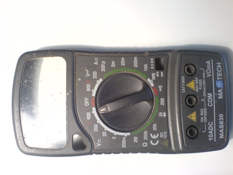

(#) sector99 hozzászólása Ápr 23, 2010 /
Sziasztok !
Ismerősömnek van egy Mastech 830-as multimétere. Állítólag kicsit "megázott"..és azóta nem működik. A hibajelenség az hogy bekapcsol rendesen, csak bármely állásban és üzemmódban - egyen és váltófeszültséget próbáltam - túlcsordulást jelez. Mi lehet a hiba ? Kuka ?
A panelon nincs látható jele a beázásnak.
Köszi előre is !
(#) mugab válasza sector99 hozzászólására (») Ápr 23, 2010 /
Lehet hogy a kapcsoló nem száradt ki. Ha lehet szét kell szedni és kiszárítani.
(#) sector99 válasza mugab hozzászólására (») Ápr 23, 2010 /
Az amit az első képen látsz - a kör alakú fólia labirintus - az maga a kapcsoló. Az az összekötő érintkezők a burkolatban látható kapcsolóban vannak. Az látszólag rendben van. Alkohollal megtisztítottam.
