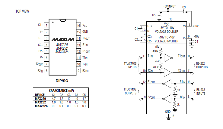

Azt szeretném kérdezni, hogy egy MAXIM 232 cpe+ feszültségduplázójához és inverteréhez milyen típusú kondi(1 µF ) kell: kerámia, fólia, elko?
(#) vilmosd válasza labu01wx hozzászólására (») Máj 13, 2010 /
Hali
Jo az elko csak a polaritasra es a feszre figyelj. A 232A-nal sima keramia 100 nF.
Udv Vili
(#) labu01wx válasza vilmosd hozzászólására (») Máj 13, 2010 /
Köszönöm a választ.
Az elko jó vagy az A jó?
Ha Neked MAX232 van akkor 1u/25V elko, ha MAX232A akkor 100nF tarcsa.
Nekem ilyenem van: link.
Szerinted ez melyik?
Ez sima MAX 232. A CPE a 0-70 C° es DIP tok-ot jelenti. a MAX232ACPE az A-s ami 100nF kondikkal mukodik.
Udv Vili

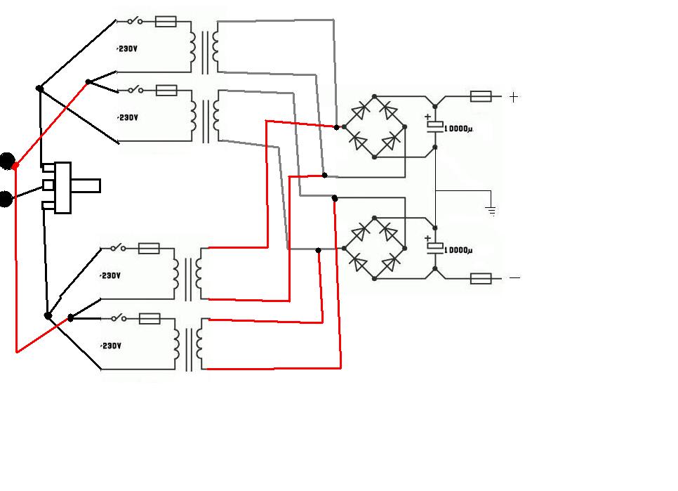

Hello.Jól túlbonyolítottam.Ez így működne olyan képpen hogy más a trafók kimenő feszültsége és így változtassam az erősítő 4 illetve 8 ohm-on való üzemeltetését?Egy 3 állású kapcsolóval lehetne választani hogy melyik trafó(kon) legyen a fesz.Elvileg nem 4 trafó hanem 2 2sec.tekercses trafó lesz.
A bisztik előtti kapcsolók nem lennének.
