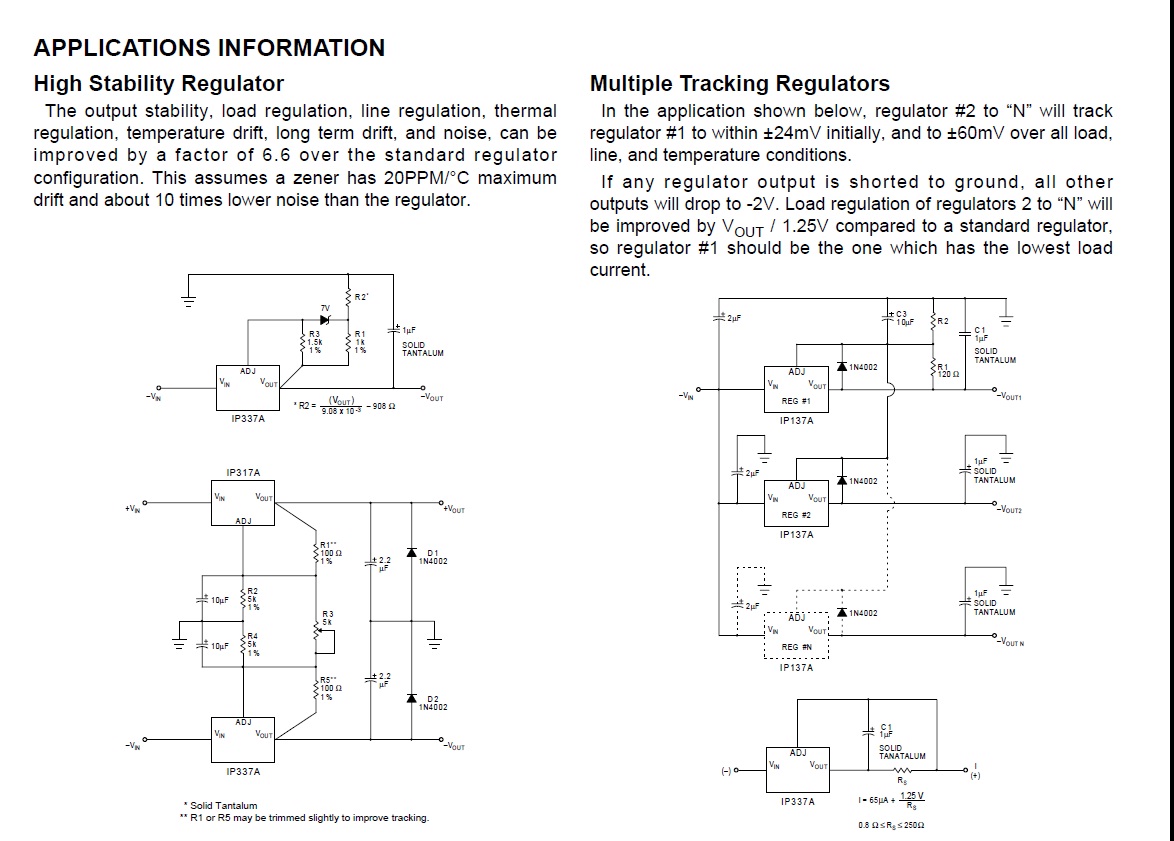

(#) dinokal válasza csaba1988 hozzászólására (») Dec 27, 2010 /
Szia! Attól függ. Ha a táp terheletlenül 17V-ot ad le, 12V-os stab ic-vel. Kérdés mekkora áramot vesz fel a terhelő áramkör. Ha megközelíti a 3A-t, akkor a tápodon esik akkora feszültség, hogy kb. 15V lesz belőle a terhelt.

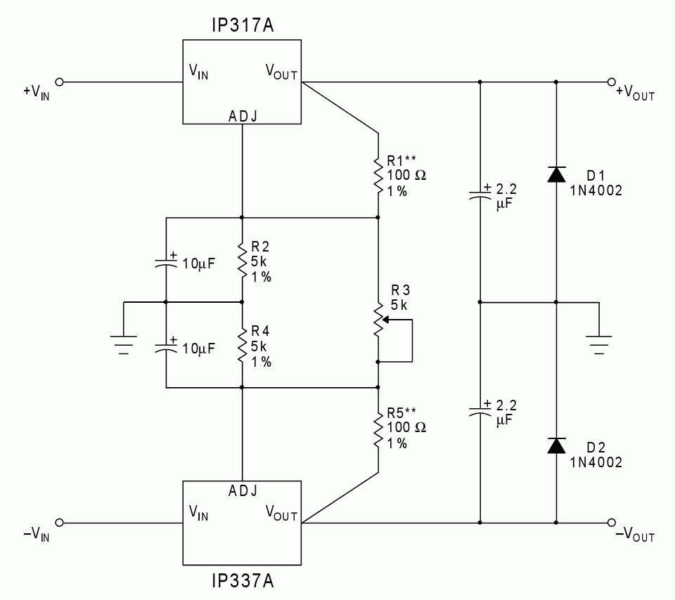

(#) mex válasza dinokal hozzászólására (») Dec 27, 2010 /
Komolyan gondolod az egypotis tápegységet?
Ebből nagy durr lesz ha megépíti.

(#) dinokal válasza mex hozzászólására (») Dec 27, 2010 /
Szia! A neten találtam a kapcsolást. Bár nem építettem meg, szerintem robbanni nem fog . Az IC-k hő és rövidzárvédettek, minden alkatrész a kimenetre van kötve. Max. a 100 ohmos ellenállásokat kell nagyobbra cserélni, de akkor nem lehet annyira leszabályozni. Kérdés mekkora kimenő feszültség kell.

(#) kadarist válasza mex hozzászólására (») Dec 27, 2010 /
Ez a gyártó ajánlása.
(#) mex válasza kadarist hozzászólására (») Dec 27, 2010 /
Látom, csak nem értem.
Persze, ha, a számot is néztem volna,(IP 337) akkor nem írok hülyeséget..

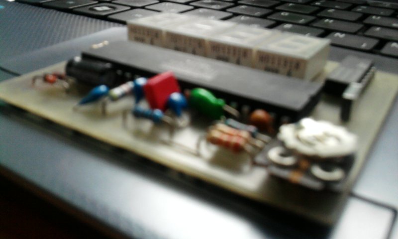

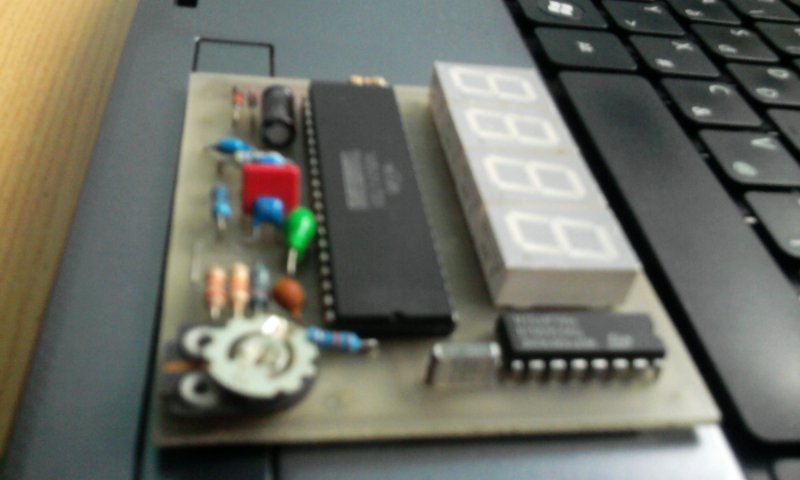

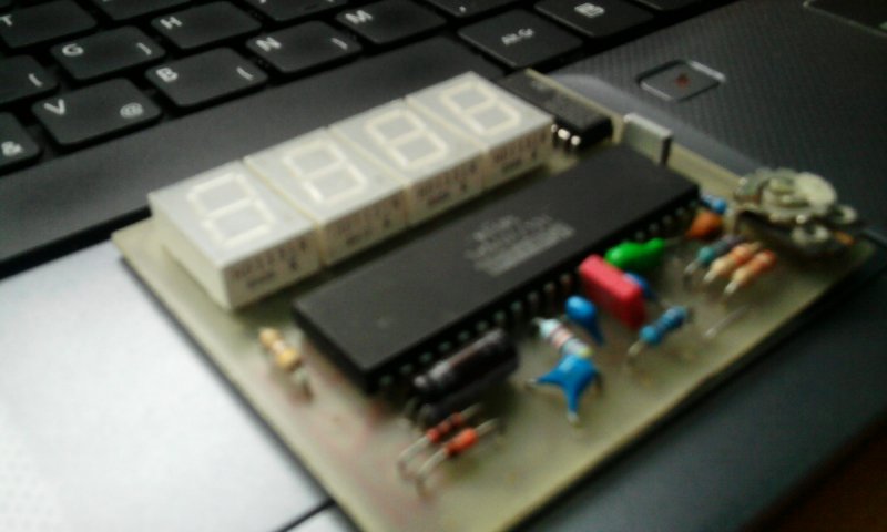

Lenne egy kérdésem találtam egy komplett nyákra tervezett valamit nemudom mi lehet szerintem hőmérő lehet 7 szegmenses kijelzővel van benne 1 ICL 7107 es IC meg 1 HCF 4049 Ic nemtudom biztosra hogy az az lenne a lgjobb ha hasonló kapcs. rajzott tudnátok adni mert hőmérőt szeretnék csinálni !Köszönöm előre is..

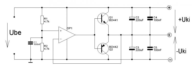

(#) Abukodonozo válasza Dániel X hozzászólására (») Dec 27, 2010 /
Én azért nem táplálnám 18 voltról; nem lehetetlen, de akkor egy kicsit át kéne számolgatni a dolgokat. Ha teljesítménynövelést szeretnél, akkor arra a tápfesz növelése csak legutolsó sorban lehet megoldás.
(#) Abukodonozo válasza dinokal hozzászólására (») Dec 27, 2010 /
Köszönöm; a műveleti erősítős megoldások különösen tetszenek!
