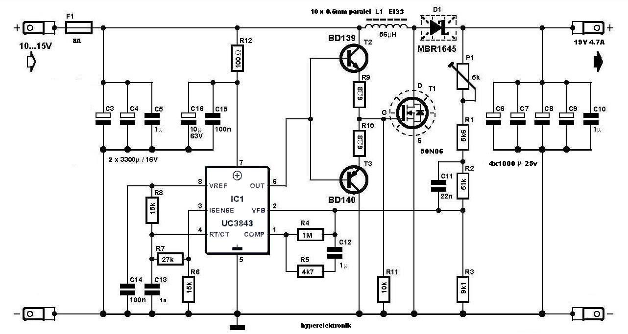

Ebbe a kapcsolásba mit kéne betenni, hogy ha valamelyik alkatrész tönkre megy akkor egészen biztosan ne menjen a kimenetre az általa előállított 19V-nál több?
A nyákrajzon ott van már 1db 22V 2W Zener de az nagyobb áram mellett szerintem semmit nem ér meg amúgy is az 22V és nem 19.
És egy másik kérdés:
Csatolom a beültetési rajzot is, és azon a teljesítmény dióda egy dupla típus, a kapcsolási rajzon meg egy diódás verzió.
Miért nem jó a szimpla dióda miért raktak oda dupla diódát? Miért jobb az oda?

(#) Doncso válasza hapro hozzászólására (») Nov 2, 2010 /
Szia, a dupla dióda szerintem csak a terhelés felezése miatt van, tekintve , hogy közösek az anódok, katódok, biztos vagyok benne hogy jó oda egy nagyobb teljesítményű is, ami elég gyors. A másik kérdésedre , szerintem elméletileg nem kerülhet magasabb feszültség a kimenetre, normális üzemben a dióda után van egy fesz osztás, itt van figyelve a kimenő fesz, az IC 2-es lábával, így a kimenő fesz leesésekor utánnaszabályoz, emelkedésor meg visszaszabályoz, így nem kerülhet ki magasabb fesz, ha meg pukkanásra gondolsz, szerintem itt csak a teljesítmény fokozatok mehetnek el, túlterheléskor, ez meg az oszcilláció leállását eredményezné, ergó nincs semmi a kimeneten, nem látok olyat amitől a kimenő fesz felszökne. Mi ez? Laptop szivartöltő? Ha nagyon védeni akarod a "végét" akkor kellene egy tranyós fesz szabályzó a végére. Vagy LM317 3055-el, fejelve. Ez biztos nem enged többet át a beállítottnál.

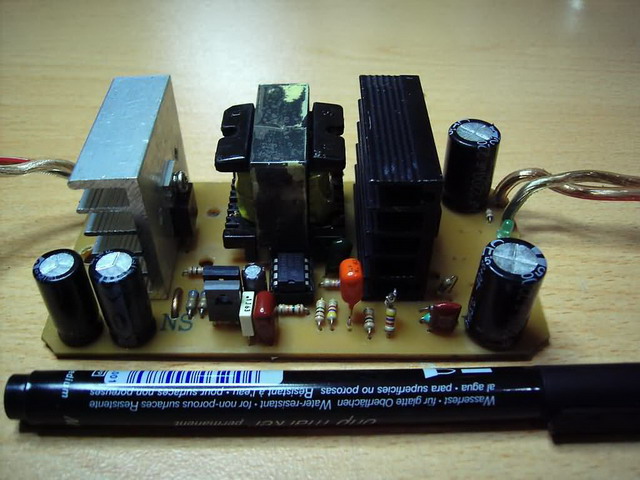

De akkor itt egy másik kérdést is felteszek. Csatolok egy képet az elkészítettről, és az induktivitás látom hogy egy valamilyen vasmagra van tekerve. Ennek a vasmagnak az anyaga kritikus? Vagy akár lehet ez légmagos tekercs is? Persze nem lesz légmagos, csak elméletben kérdem, hogy igazából akármilyen fajta 56uH induktivitás megfelelő lenne oda?
Meg nem tudom mi az a felirat ott az induktivitás fölött, hogy 10X0,5mm paralel...10X0,5mm átmérőjű huzalokból összerakott tekercs lenne?
szerk: eszembe jutott egy képlet...mi van ha BD139 vezetővé válik, és ne adj Isten BD140 is, és egyszerre. A FET így sokkal jobban ki tud nyitni. Ez sem eredményez sokkal magasabb feszültséget a kimeneten? Gondolom az a 6,8ohm valamiféle korlátozó szerepet tölt be, de akkor is van létjogosultsága a kérdésemnek.
Szia, egyszerre nem válhat vezetővé a két tranya, mert az egyik NPN a másik PNP, elszállni szerintem sosem fog, mivel FET-et hajtanak, így effektív terhelés nem nagyon van rajtuk, mivel a FET-et feszültséggel vezéreljük nem árammal. Ha a két tranyó elszáll, akkor leáll az oszcilláció, nincs kimenő fesz. De még ha úgy is van amit mondasz, hogy jobban kinyit a FET akkor is a FET után lévő , már egyenirányított kimeneti feszt figyeli a 2-es láb, így ha nagyobb a kimenő fesz, visszább vesz az arcból.
Tekercsbe nem vagyok annyira pró, légmagos szerintem semmiképp, én annó csináltam ilyen DC-DC konvertert, vagyis fesz kétszerezőt, az elve ugyan ez volt, annyi különbséggel, hogy az oszcillációt nem IC vezérelte, hanem egy sima tranyós oszci, na lényeg, hogy ott is így volt megoldva a tekercs rész, egy kapcsoló tranyóval, én ott PC-tápból bontott ferrit gyűrűt alkalmaztam, kettőt egymás tetejére és úgy rá a tekercset, teljesen jól működött az áramkör. Szerintem olyat is bártan használhatsz. Meg tudod mérni?
A 10*0,5mm paralel azt jelenti, hogy EI33-as magra, ez van a PC tápban, szóval erre 2db 0,5mm-es zománchuzal párhuzamosan fogva 10 menet.
PC-tápból bontott trafó nem jó? Arra meg van adva a menetszám. De szerintem nem kritikus. Látom nem nagyon bízol abba a Zenerbe, ha nyugodtabban alszol, akkor tegyél be egy 7815-öt kicsit megemelve, tranyóval fejelve. De szerintem a Zener azért van ott, mert ha valami megdöglik benne, akkor kilök egy impulzust, egy tüskét, ezt fogja meg a zener amig lecseng, erre teljesen jó is, folyamatosan nem fog kijönni pl 25v a tápból ha erre gondolsz, ezt nem tudom elképzelni.
