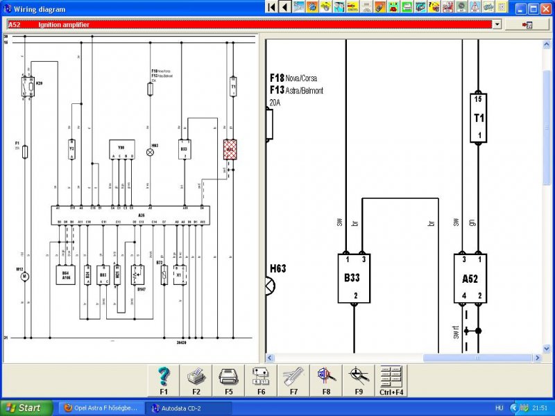

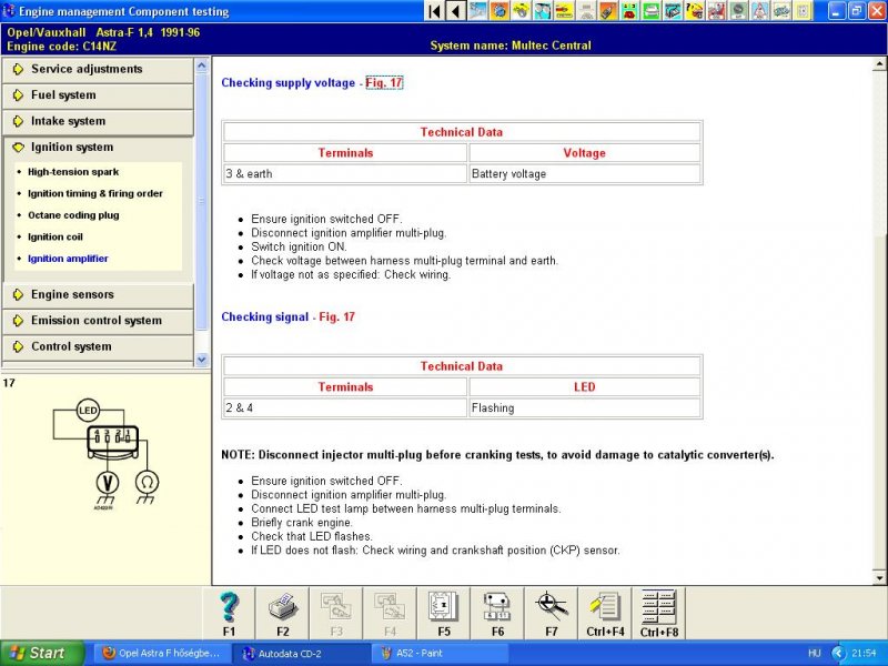

(#) VIM válasza nrgie hozzászólására (») Júl 21, 2010 /
Helló!
Én sem találtam F-ben 1.3-t, csak 1.4-t és az előttem szólókat vettem alapul a motorkódnál is. Ebben a típusban Delco gyújtás van és az A52 az erősítő része a T1 a gyújtótekercs. Az erősítő rész vizsgálata van a másik ábrán, talán segít.

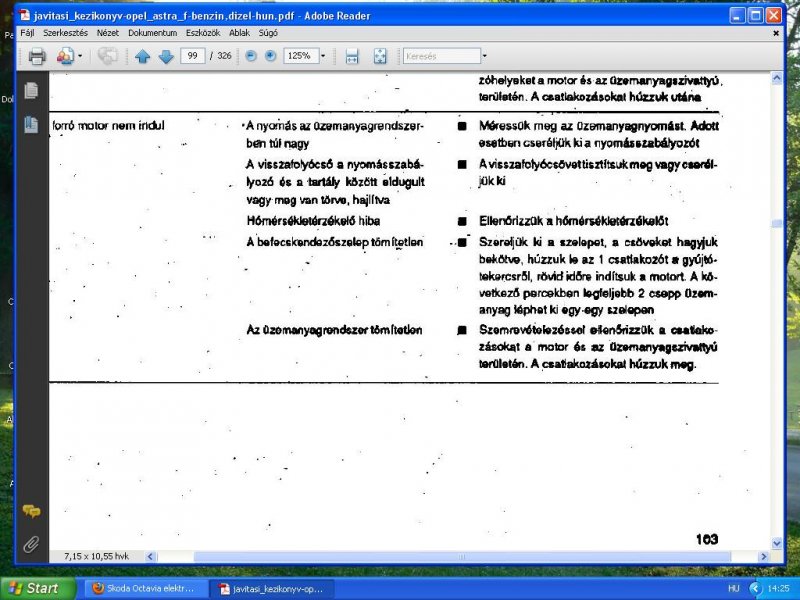

(#) VIM válasza réparugó hozzászólására (») Nov 8, 2010 /
Nem akarom a szót csépelni de a mellékletben leírtakat nézd meg.
(#) réparugó válasza VIM hozzászólására (») Nov 8, 2010 /
Köszi, utánajárok, remélem megoldja majd, valamelyik.
