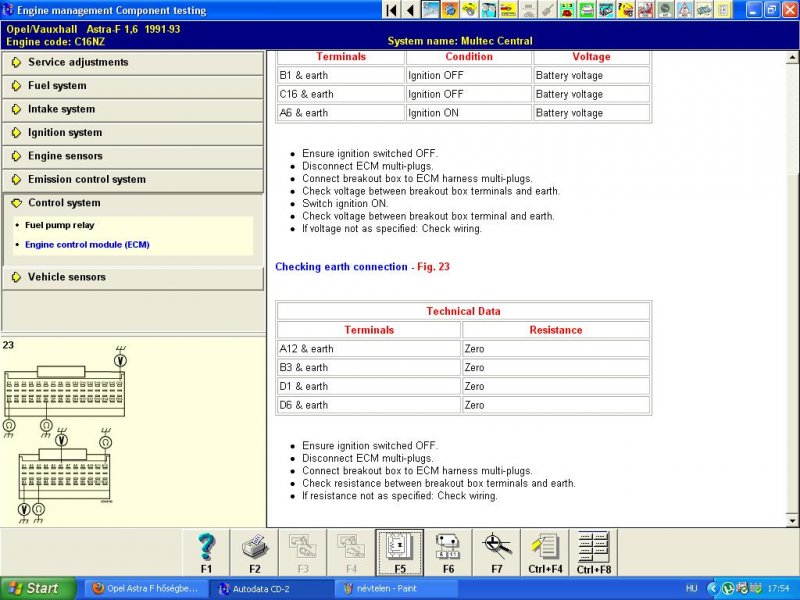

(#) Jozsi72 hozzászólása Nov 28, 2010 /
Sziasztok.De jo,hogy ratalaltam erre az oldara.Nagy a baj.Reggel indult az Opel (Astra F 95-os)5 perc utan lealt,es nem indult tobbet.Amit sikerult megallapitanom,az csak annyi,hogy nem kap aramot a benzin ponpa.Sajnos nem tudom,hogy hol keressem.Bennetek minden remenyem.Koszonom sziasztok.
(#) akos70 válasza Jozsi72 hozzászólására (») Nov 28, 2010 /
A ponpát? Alul, a tank előtt találod, két vezeték megy rá, a barna test, a másik ha jól emlékszem kék-piros, ott ha ráadod a gyújtást, 1-2 mp-ig van áram. Szikra van?
(#) Jozsi72 válasza akos70 hozzászólására (») Nov 28, 2010 /
A ponpa a hatso ules alatt van a szalak ugy vannak ahogy mondod,test van ,de aramot nem kap hiaba adom ra a gyujtast sajnos,szikra is van.
A reléje jobb elől, a küszöbburkolat elülső része alatt van. Nézd meg azt is.
hogy hol van?a kuszob burkolat alatt?,vagy a kormany alatt bal felol?
Neked a kormány jobb oldalon van? Mondom jobb oldalon, elől a küszöbburkolat alatt.
Nem nem, a kormany az baloldalt van,de nem gondoltam hogy az auto jobb oldalan talalhato a releje.de koszi maris megyek az ellemlanpaval es megnezem,mert ol a kivancsiskodas.koszi megegyszer
(#) Jozsi72 válasza Jozsi72 hozzászólására (») Nov 28, 2010 /
Na megvan,ki is vettem a relle mukodik,de a helyen nem katan.Szerintem a relle sem kap aramot vmitol
Ha összenyomod a relét, működik, beindul? A relét a motorvezérlő kapcsolja.
