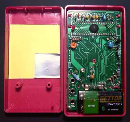

Mindent megtisztítottam nem deformáltak nem töröttek. Minden rendben találtam. Szétkapom még egyszer.
Esetleg nem lehet, hogy kinyírhattad egy rossz méréssel?

Volt hogy hibáztam mérés közben de utána még hosszú ideig jó volt. Legelőször DCV állásban kezdte a huncutkodást és szép lassan a többi állásnál is rosszalkodni kezdett. Ha erősen megnyomtam a kijelző és a kapcsoló közötti részt akkor egyszer-egyszer mért. Lehet valami nyák vagy kontakt hiba...

Újból szétszedtem és összeraktam jó párszor és egyszer csak kipottyant még egy érintkező a multiból. Visszatettem a helyére de valamiért mindíg meggörbült. Jobban megfigyeltem az érintkezőket és nagyon nagyon pici eltérés volt köztük. A 2 "szélső" nagyon picivel szélesebb volt és erősebb. Helyére tettem őket és újból megpróbáltam. Váltófeszt tudtam mérni vele de mást nem. Lehet hogy még mindíg kontakthiba a gond de az is lehet hogy valóban megmurdelt. Mindenesetre köszönöm a segítő szándékot és tippeket.
Szerintem ott lesz a baj az érintkezőknél, esetleg még megpróbálhatod hogy picit "ráhajlítasz" hogy biztosabban érintkezzen, ha váltót mér, akkor jónak kell elvileg lennie, legalábbis egyent is kellene hogy mérjen, hacsak a kúszóérintkezők nem kontaktosak, kicsit próbálkozz még azért vele, ott lesz a baj.
Bocsi hogy bele pofázok, de szerintem nem szabad ezekkel a műszerekkel szórakozni, ha bizonytalan, mert lehet egyszer az életed múlik rajta! Vagy szívsz miatta napokat, mert hibás értéket mérsz! Csak ennyit akartam és B.Ú.É.K-ot kívánni!

Hajlítgattam szórakoztam vele de nem akar jó lenni. Rámértem egy elemre de nem akart mérni. 200mV os méréshatárra váltva jelezte hogy méréshatárt kéne váltani de nem mutatott mért értéket csak 000-t. Másik multival is megmértem az elemet úgyhogy annak jónak kell lennie. Váltófeszt is mér. Ellenállást sem mér. Rövidzárvizsgáló az "működik" csak sipol de nem mutatja itt sem a mért értéket...

Szereztem egy "komoly" ![]() Természetesen nem működik a készülék, minden kapcsolóállásban 1-et mutat. De ezt vártam is 200 Ft-ért. Kis mérete miatt jól elférne a tápban, csak kissé át kellene alakítani, meg működésre bírni. Van-e valakinek ötlete, hogy a kapcsoló érintkezőin kívül mit ellenőrizzek, vagy cseréljek? Rajz mellékelve. UI: nem mellékesen miközben a rajzát kerestem, rábukkantam a műszer betiltására vonatkozó valami hivatal rendelkezésére, mert érintésvédelmileg nem felel meg a követelményeknek. Én inkább nem mérnék ezzel nagyfeszt...
