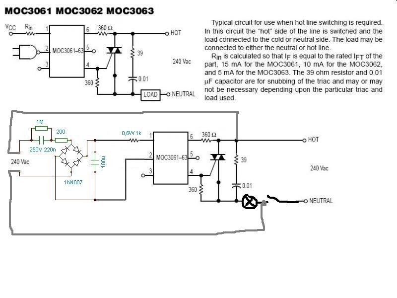

(#) digifoto hozzászólása Márc 19, 2011 /
Bescavarható fénycső bekapcsolása?
Jó lenne egy olyan kapcsoló ami nullátmenetnél adja rá a feszültséget, hogy ne menjen olyan gyorsan ki a takarékos fénycső izzószála!
"digifoto"
(#) Bassmester válasza digifoto hozzászólására (») Márc 19, 2011 /
ITT nézelődj
(#) pjg válasza digifoto hozzászólására (») Márc 19, 2011 /
Ezt javaslom: Link
