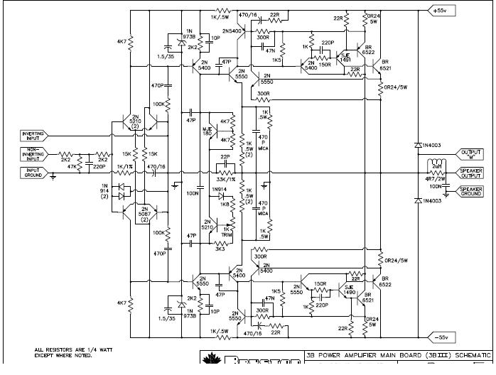

Értelek, alacsony költségvetésű építésnél egyértelmű a trafó meghatározó szerepe. Írtad a Texas kapcsolásnak nem vagy barátja, azért az egynél nagyobb erősítésű teljesítmény fokozat nem ördögtől való
Ha ez az erősítés csak 2-3 szoros (Texas 11 szeres) egész jó eredményt lehet elérni. A mellékelt kapcsolás amellett, hogy 3 szoros erősítésű teljesítményfokozatot tartalmaz, még sok érdekességet vonultat fel.

(#) doomkiller válasza steelbird hozzászólására (») Máj 17, 2011 /
Én ezt csak tanulóerősítőnek szántam, ha szép lesz a hangja megtartom ha nem akkor meg újrahasznosítom, meg ha netán eldurrannak a tranyók kidobtam egy kevés tanulópénzt.
