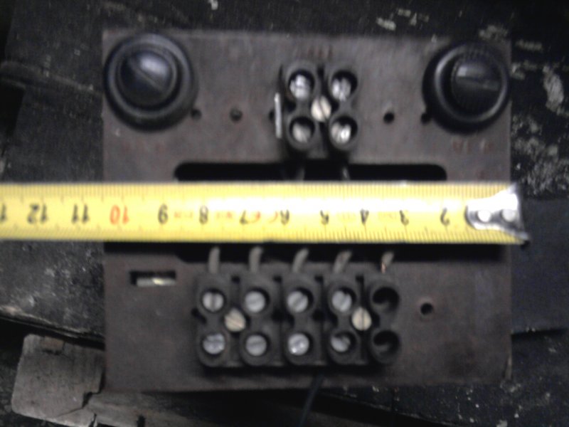

Tiszteletem Mindenkinek!
Van egy trafóm, ami hegesztőtrafóként van használva, most kaptam, de nincs rajta semmi, se kapcsoló, se fokozatváltó. Azt szeretném megérdeklődni, hogyan lehetne ezt megcsinálni, és egyenirányítani? Van egy másik trafóm is, és gondoltam naivan nem-e lehet ezeket összekötni, hogy erősebb legyen, vastagpálcát is bírjon. Tudna segítséget nyújtani valaki? Képet csatolok róluk!
Előre is köszönöm.
(#) Ati79 válasza Ati79 hozzászólására (») Márc 8, 2011 /
Ezek a képek pedig a másik trafóról készültek.
Adatai: 220V-Bemenet
Kijövő 220V, 380V, 415V, 440V
100VA; 0,5Amper
(#) erbe válasza Ati79 hozzászólására (») Márc 8, 2011 /
Az első nem hegesztőtrafó, arra nem alkalmas. Még áttekerve is csak nagyon szűkösen. A másik egy leválasztótrafó, amit általában szerszámgépek vezérléséhez szoktak használni. Elég kis teljesítményű, nem érdemes a másikkal összekötözgetni.

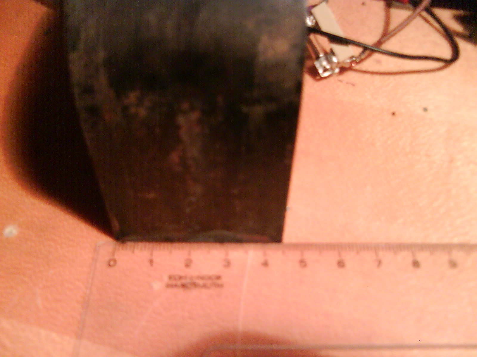

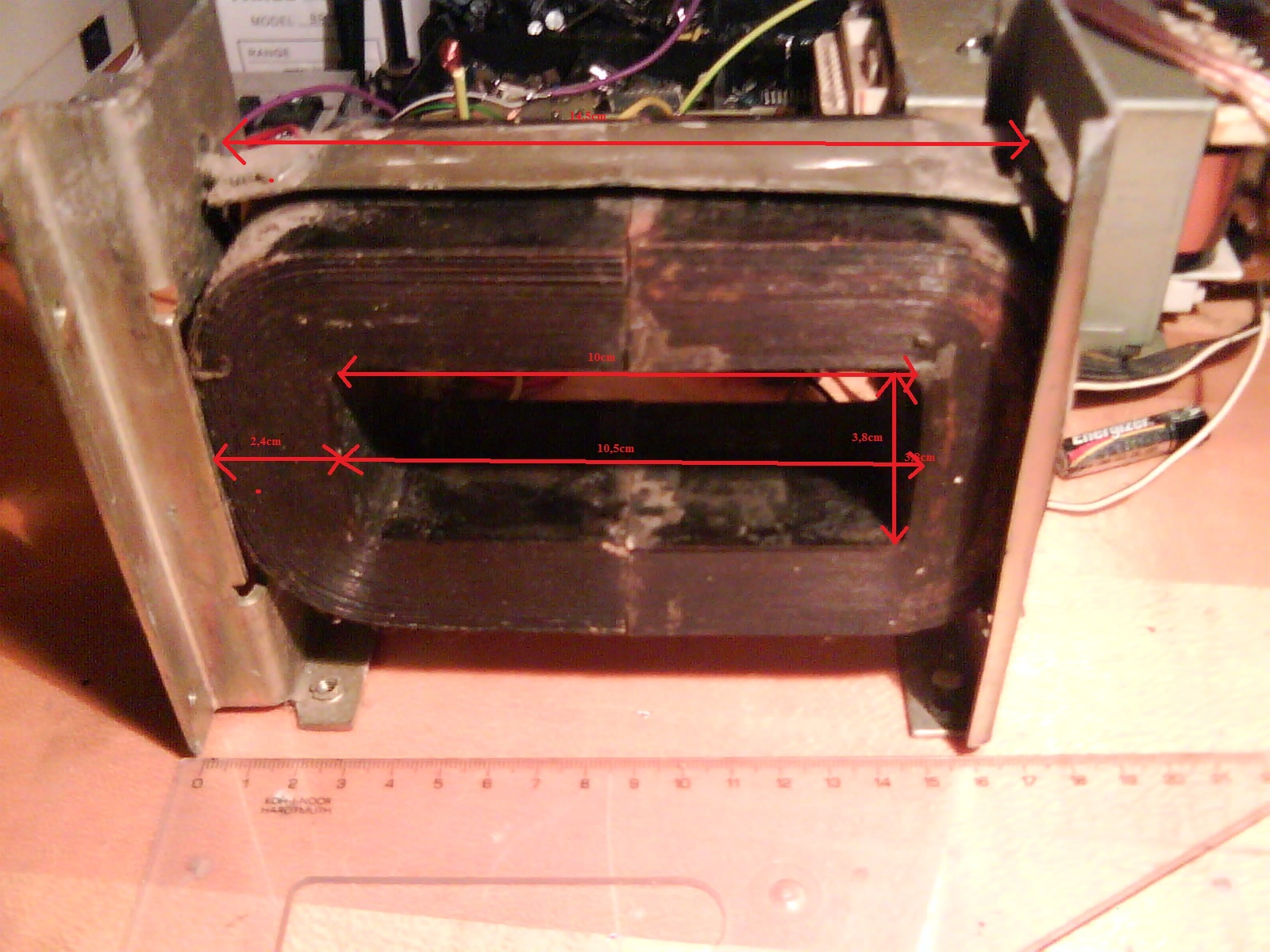

Segítséget szeretnék kérni tőletek.
Trafót szeretnék tekercselni és egy vállalkozó szellemű ember segítségét kérném akivel felvenném a kapcsolatot MSN-en vagy skpye-on és segítene nekem mikor elakadok valahol és tanácsokat adna.
A vasmag a képen látható.1000VA-ra lenne szükség és 2×39V-ot. Ezen kívül még szükség lenne 1×9V-ra a segédberendezéseknek.
(#) erbe válasza Directors hozzászólására (») Márc 9, 2011 /
Még 1 lényeges adat hiányzik, a szalag szélessége. Ez így 1 KW-hoz kevés. Legalább 2 db ilyen vasmag kellene egymás mellé.
(#) Directors válasza erbe hozzászólására (») Márc 9, 2011 /
Arra gondolsz amihez most odaírtam a méretet? Akkor legyen 500VA-os és 2×37V + a 1×9V.
Ez megoldható?
(#) szendi001 válasza Directors hozzászólására (») Márc 9, 2011 /
MSN...Nos , elolvasnám a fórum általános szabályait...
Szívesen segítek. Ez ránézésre a szíves TV trafója. KB 350 Watt. két darabból ott van a kW, de kb 20 kiló lesz. Nem lineárisan nől a teljesítmény két vasnál.
Kell hozzá csévetest. és egy menetes szár amit egy U alakú állványban tekerni tudsz. A menetes száron anyákkal rögzíteni tudod a tekerő kart és a cséve tartó fákat is.
Kistarcsa, Villért. Itt tudsz venni megfelelő prespán szigetelést, huzalra való varnis csövet és szigetelő lakkot. Ezek nélkül neki se állj.
Azatán varniscső rá a primer kivezetésre, tekercselés soronként lakkozás, szigetelés, varniscső a másik végre. Szigetelés 3 rétegben, majd a szekunder. Ha kész akkor száradás, vas beépítés, külső lakk, ÉV mérés a szokásos eljárás.
Mihez kell amúgy? Ilyen paraméterű trafót készen lehet hogy olcsóbban kapsz, ha pl. erősítő az alany.
Jó munkát!

Kell még az is, hogy milyen szélesek a lemezek, ha a képen nézem, akkor most a mélysége kellene.
(#) szendi001 válasza szendi001 hozzászólására (») Márc 9, 2011 /
Ez a vas amúgy egy sztereó quadot röhögve kiszolgál.
(#) Directors válasza szendi001 hozzászólására (») Márc 9, 2011 /
Igen erősítő az alany. Hát ha azt mondod,hogy olcsóbb lenne akkor lehet elgondolkozok rajta.
Erbe itt van mégy egy adat. Lehet ez kellett előbb.
(#) Szebence válasza Directors hozzászólására (») Márc 9, 2011 /
Igen, ez kellett!
Igen. Az igazság az hogy csöveshem megéri tekerni ezt azt. De 2*24-30 voltos tarfó ipari jószág, így méhben, vagy vakerán olcsón lehet taláni, néha olcsóbban mint a réz a villértben. Az lenne a javaslatom hogy keress bontott erősítőből trafót, az oda való és néha utánad dobják a lomisok.
Az 500 W pulzusban ott van végülis, a puffereken kis jóindulattal. Van valahol hiperszil táblázatom abból ki lehe nézni az adódó menetszámokat.
Ez hiányzott. Mint szendi001 is írja, ebből legalább 2 db kellene 1000 W-hoz.
Rendben,köszönöm a segítségeteket.
