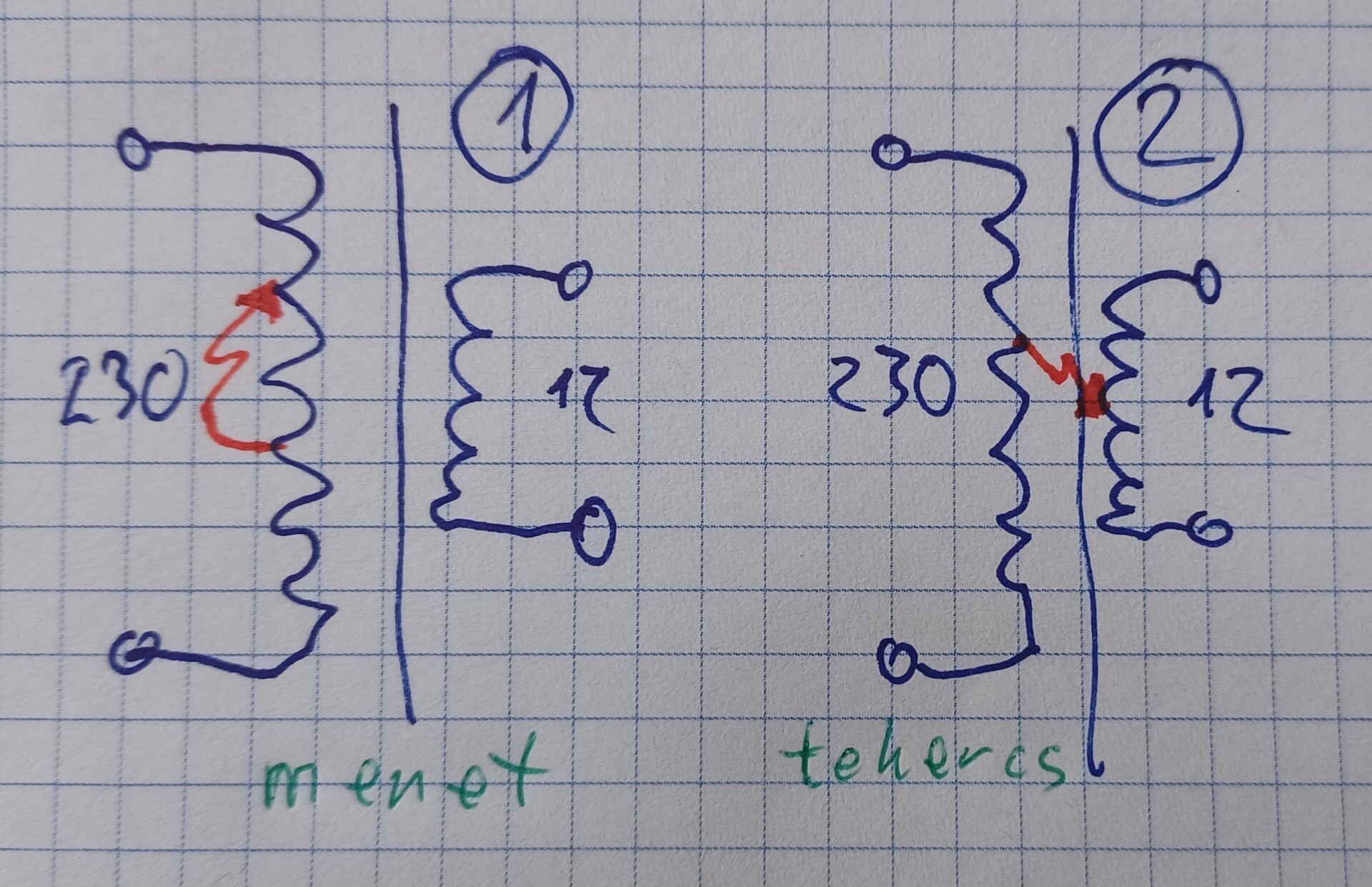

(#) Gafly válasza granpa hozzászólására (») 8:28 /
Igazságot teszek, mert nem minden eset ugyanaz, amikor menet menetet érint.
De a zárlat semmiképpen nem egészséges, mert:
1.) Leég a trafó
2.) Leég a hajad
Menetzárlatot mérni multiméterrel nem könnyű, de amúgy egyáltalán nem lehetetlen.

(#) dr_Golyó válasza Gafly hozzászólására (») 14:41 /
Erre a menetzárlat mérésre tényleg kíváncsi lennék !
(#) Alkotó válasza dr_Golyó hozzászólására (») 16:18 /
Várjuk meg milyen ötlettel áll elő Gafly, de nagyon valószínűtlen, hogy a menetzárlatot "meg lehetne mérni". Egy ismeretlen trafó esetében én erre nem látok esélyt. Ismert trafónál, a paraméterek megváltozásából lehet következtetni, de itt sem közvetlenül mérhető a menetzárlat. Például csökken a feszültség, nő a nyugalmi áram, melegszik, és ehhez hasonlók, amik háttérében feltételezhető a menetzárlat.
(#) dr_Golyó válasza Alkotó hozzászólására (») 17:20 /
Közben kipróbáltam a fordított táplálást.
A 24V-os szekunderre adtam másik trafóból 25V-ot és a primeren jól mérhetően hiányzott kb 15V.
Érdekes, hogy helyes bekötésnél meg van a 24V szekunder fesz.
De még ezt sem nevezném biztos módszernek, mert ha csak 1-2 menetet veszítünk a zárlattal, az nem fog kiderülni.

(#) Gafly válasza Alkotó hozzászólására (») 17:31 /
Úgy könnyű, ha van másik olyan trafód, ami jó.
(#) tothbela válasza dr_Golyó hozzászólására (») 18:24 / 1
A menetzárlatot a túlgerjesztéstől egyszerűen alacsonyabb gerjesztésü mérésekkel lehet megkülönböztetni.
Nekem mondjuk van szabályozható toroidom, de nem mindig volt. Akkoriban abból dolgoztam, ami akadt. Régi NDK trafó, aminek volt 110V- os megcsapolása. Arról a pontról már minden túlgerjesztett trafó szépen működött. A menetzárlatos viszont nem. Annak minden feszültségen megmaradt a viszonylag magas üresjárási áramfelvétele.
(#) majkimester válasza dr_Golyó hozzászólására (») 18:51 / 2
A transzformátorod áttétele valójában nem 230/24 arányban készült, hanem a veszteségek kompenzálása miatt a szekunder picit nagyobb feszültségre van méretezve, azért, hogy a névleges terhelésnél legyen meg a 24V névleges kapocsfeszültség. Ebből adódik is, ha a szekunderről táplálod, akkor a primeren mért feszültség egy hibátlan transzformátor esetén sem a névleges lesz, hanem annál kisebb.

(#) Tomi111 válasza dr_Golyó hozzászólására (») 21:54 /
Szia! Szerintem annak a trafónak semmi baja. Egyszerűen alulméretezték vagy gyártáskor rosszabb minőségű vas került bele. Azt írtad működő gépből bontottad. Gondolom abban is meleg volt, csak senki sem tapogatta. Nekem is van itthon olyan trafóm, amit üresjáratban alig bír a kezem. ( próbáltam teljes terheléssel, nem változott jelentősen a hőmérséklete) Itthon nem használnám a plusz fogyasztás miatt, de egy cégnél sok kW között elmegy, hiba nélkül, akár 24 órás üzemben is.

(#) Atis57 válasza dr_Golyó hozzászólására (») 22:44 /
mentzárlat keresése ?
Régen amper és volt mérővel mérték változtatható feszültségről A) még vasmag nélkül,
B )vasmaggal
jól érzékelhető az áramfelvétel növekedés ,mikor a menetzárlat megjelenik.(mert állt. feszültségfüggő )
Másik mődszer; Vasmag nélkül egy ferritrudas oszcillátorra ráhuzni a tekercset. menetzárlat esetén nagy áramfelvétele lessz .
Az emlitett forditott trafós megoldás azért nagy gyakorlatott igényel 20-30 egyforma trafót átmérsz?
